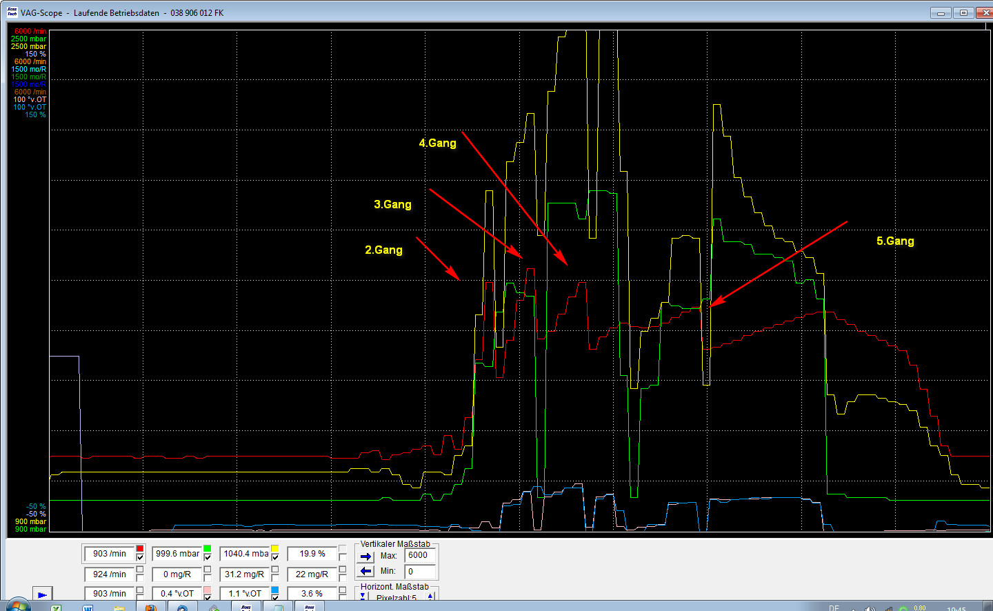

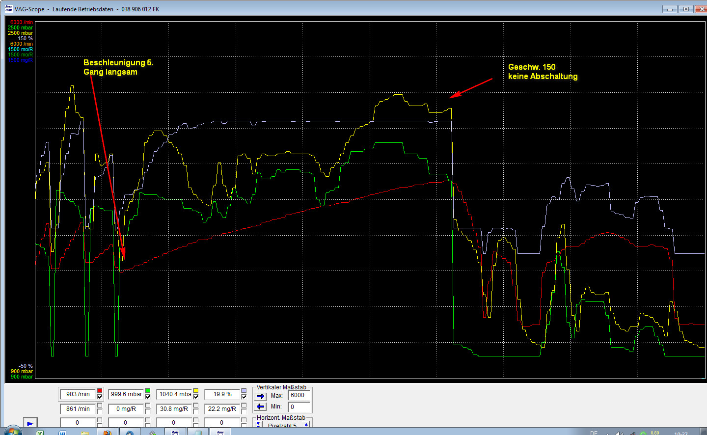

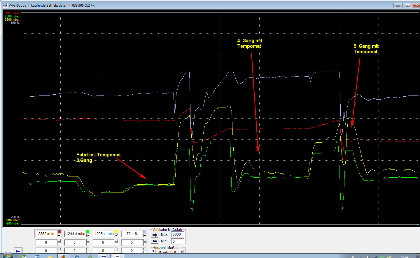

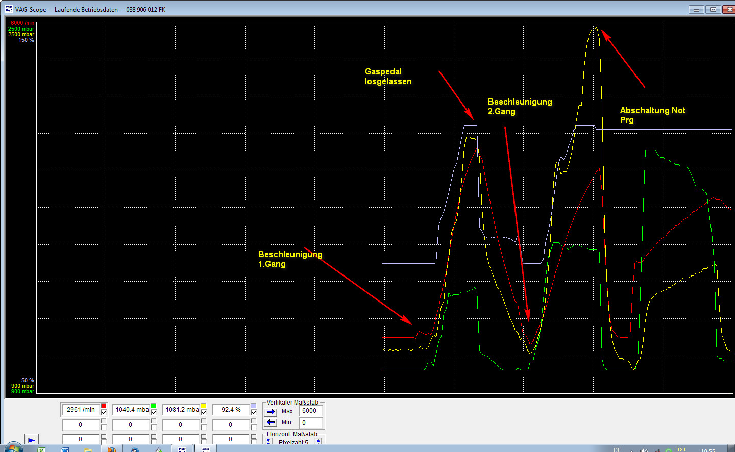

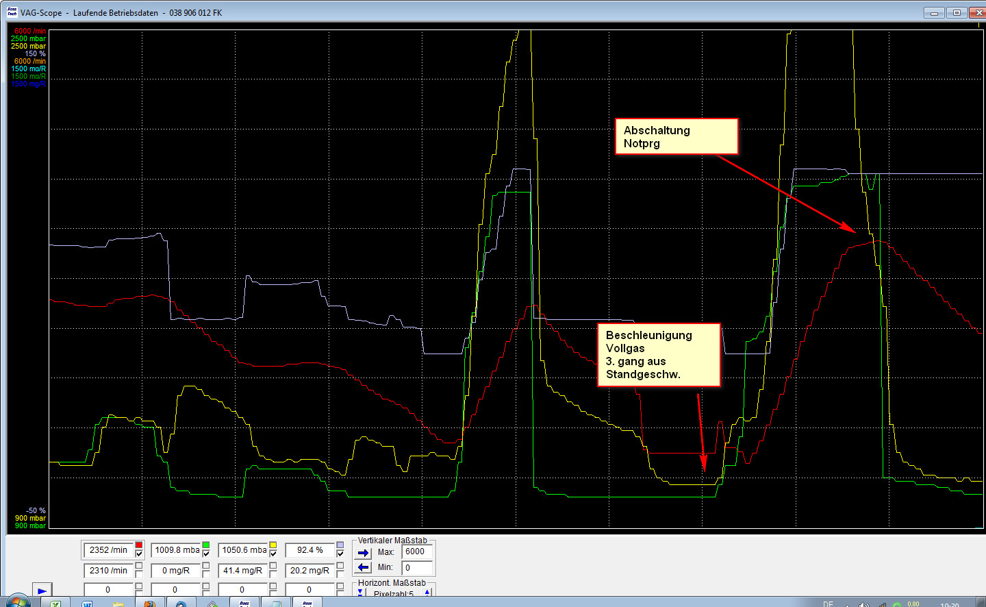

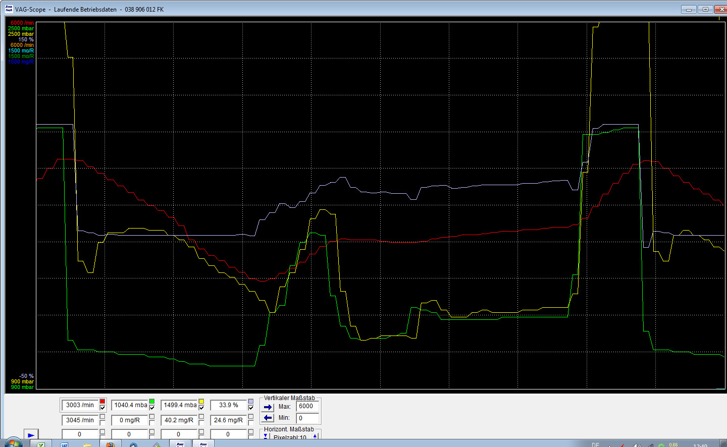

Ecco i valori dello scope. Oggi ho registrato di nuovo.
Rosso: Giri del motore.
verde: pressione di carica desiderata.
giallo: Pressione di sovralimentazione.
grigio: rapporto di lavoro valvola di controllo della pressione di sovralimentazione.
(Blocco di misurazioni 11)
Per due immagini, ho ancora annotato i punti di accensione.
[/img]
 Pressione di sovralimentazione eccessiva (modalità di emergenza) - Leon ASV
 Dimensione file:  251.18 KB
 Visualizzato:  1784 volte
 Dimensione file:  265.91 KB
 Visualizzato:  1745 volte
 Dimensione file:  266.88 KB
 Visualizzato:  1807 volte
 Dimensione file:  301.58 KB
 Visualizzato:  1909 volte
 Dimensione file:  287.3 KB
 Dimensione file:  280.26 KB
 Visualizzato:  1764 volte
