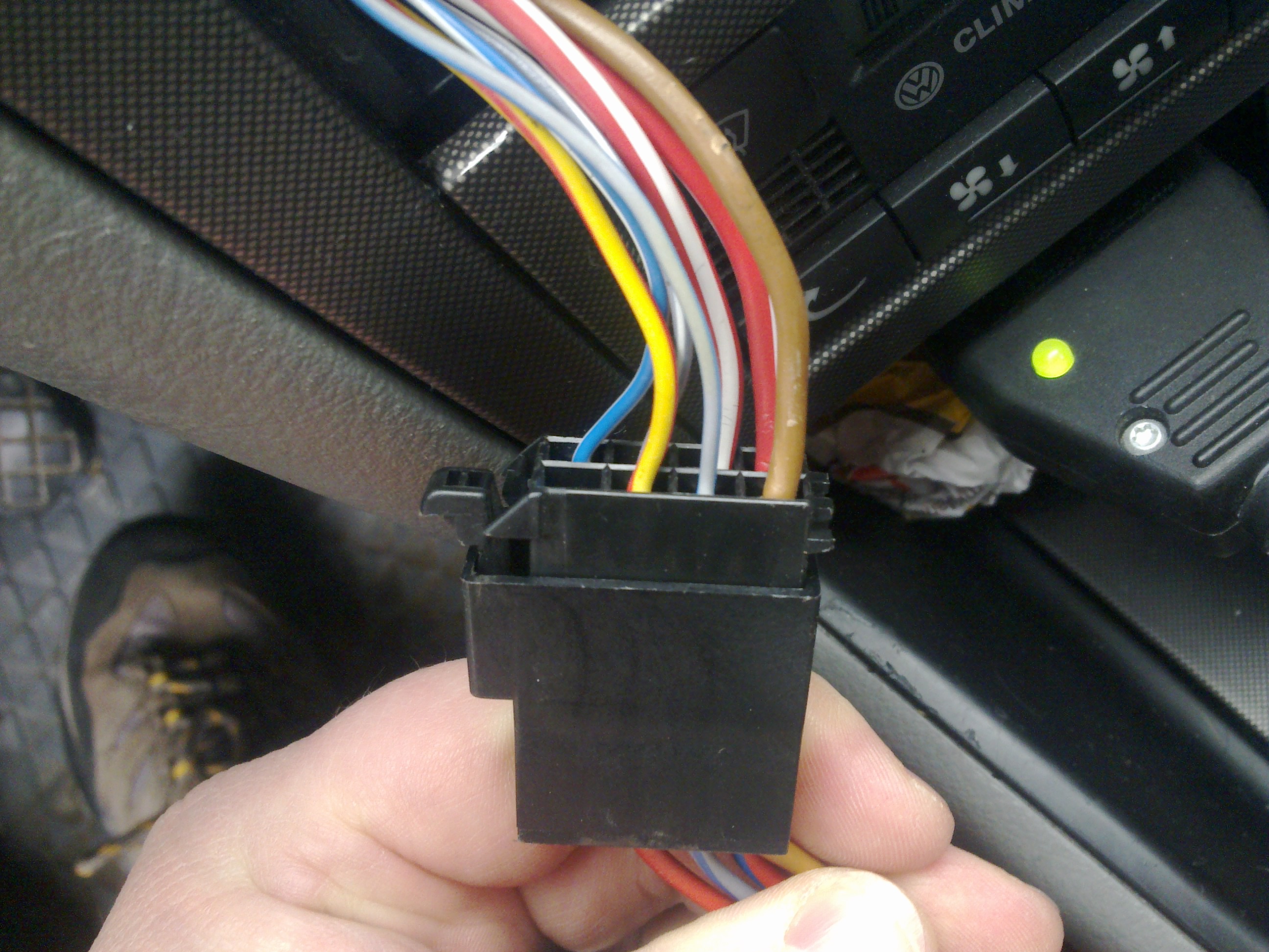

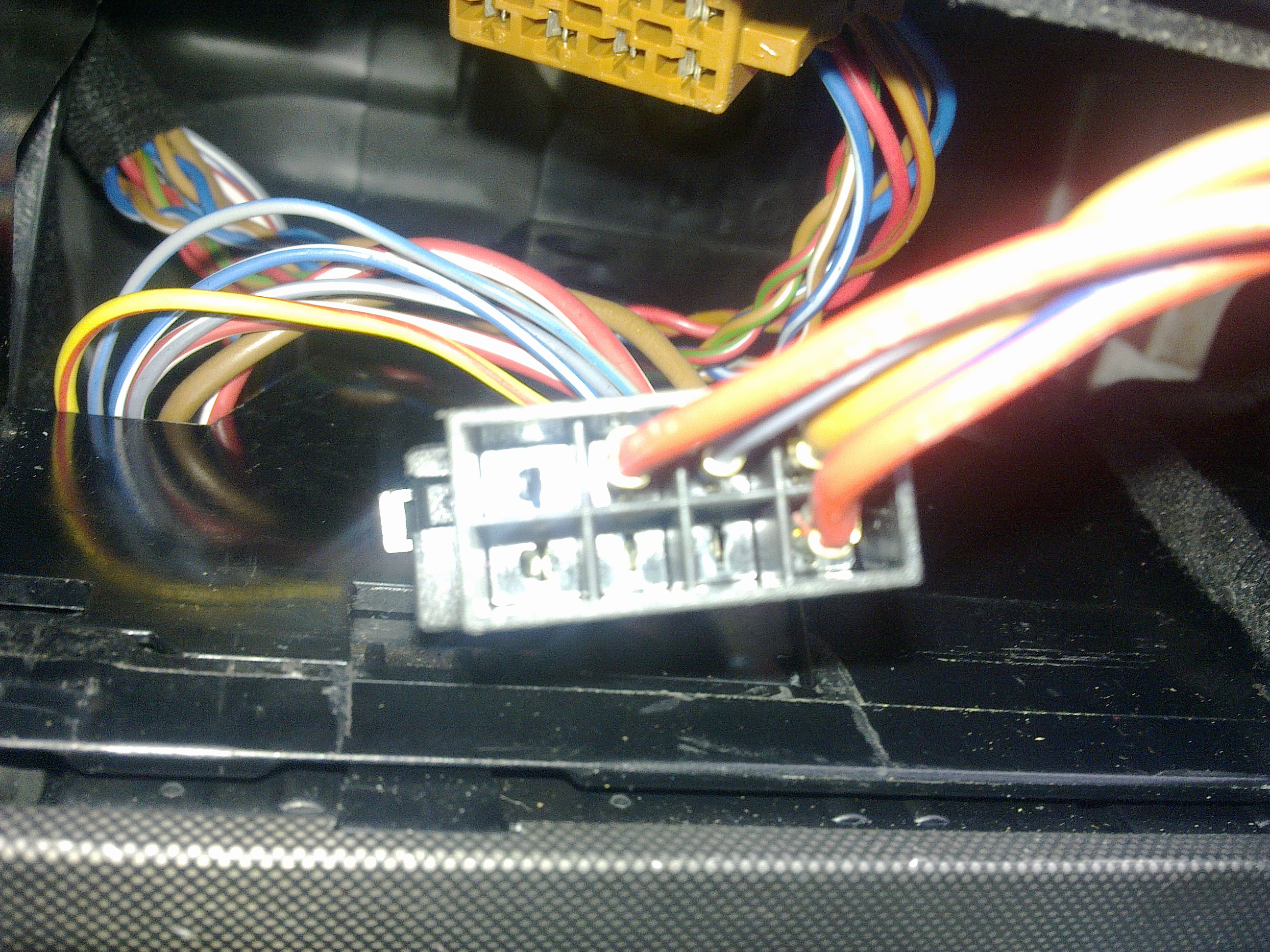

Purtroppo, non riesco a capire una cosa: la connessione K-Line (camera 3) non era collegata alla radio. È stato utilizzato un adattatore che collegava solo i fili di alimentazione e di massa. Tutti gli altri cavi non sono collegati.
Ora lasciamo che la radio rimanga fuori. Vediamo se stavolta tutto rimane a posto.
Spiegazioni molto competenti e oggettive.
Grazie mille per il vostro aiuto.
Saluti.
Bolzer.
