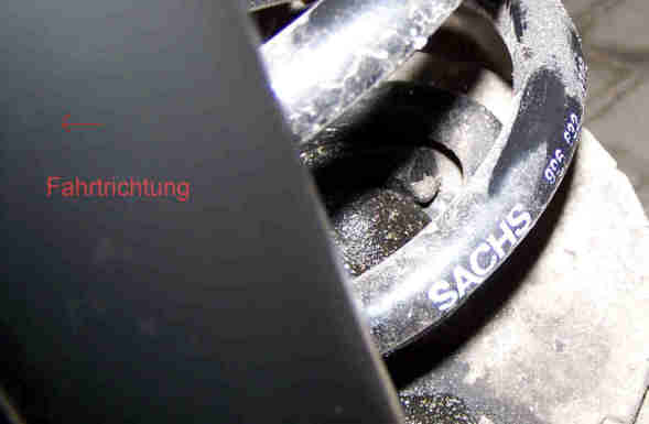

Ho rifatto anche l'asse posteriore sabato scorso.
L'ho montato in modo che l'estremità inferiore della molla punti verso destra, su entrambi i lati. L'estremità superiore, nel caso di queste molle Sachs, punta anch'essa quasi esattamente nella stessa direzione, e non nella direzione opposta come si potrebbe pensare guardando questo schema.
 Dimensione file:  14.17 KB
 Visualizzato:  1880 volte
Passat Variant BGW 2005
Tradotto il 22-08-2026, 14:05.
