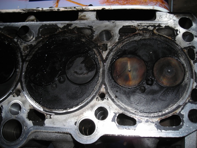

Lo scorso fine settimana, il motore della mia Golf III TDI, modello del 20° anniversario, si è guastato. Durante la settimana, ho ricevuto molte informazioni utili da questo forum, e finalmente ho avuto il tempo di smontare la testata per capire meglio cosa fosse successo.

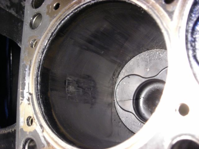

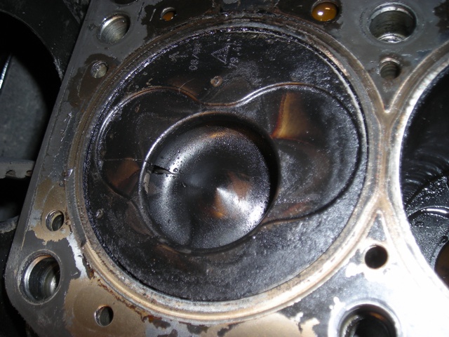

Come si può vedere dalla foto, il pistone del primo cilindro è rotto. Purtroppo, anche la superficie del cilindro è stata danneggiata. Non so se il problema sia stato causato dalla continuazione della marcia in salita fino all'area di sosta, oppure già dal danno stesso quando il motore era a pieno carico.

Riguardo al sistema di raffreddamento, avrei una domanda: secondo voi, anche le valvole sono state sottoposte a un carico termico tale da renderne necessaria la sostituzione?

 Zylinderkopf
 Dimensione file:  146.77 KB

 Zylinderwand 1. Zyl.
 Dimensione file:  115.16 KB

 Kolben 1. Zyl.
 Dimensione file:  138.92 KB

Le scanalature sembrano piuttosto profonde; il riparatore del motore può fornirti informazioni più precise sulla profondità massima. Se necessario, smonta anche la puleggia dell'albero motore e controlla attentamente la sua planarità. Nella sezione "ricerca", troverai molte informazioni sulla cosiddetta "vite assassina".

Nei motori PD-Sharan, al di là dei 200.000 km, la rottura dei pistoni non è una cosa rara, ma nel caso di una Golf più leggera, il motore non dovrebbe essere sottoposto a così tanta potenza frequentemente... in che condizioni si trovano gli altri pistoni? Riesci già a notare delle piccole crepe?

Questo è un tipico danno che si verifica nei dispositivi "AFN" di prima generazione.
I rumori provengono dal proseguimento del viaggio.
Ho acquistato anche una volta un blocco motore in cui il pistone era rotto, ma la superficie cilindrica era intatta.

Le valvole raramente causano problemi.

Se dovessi far riparare il motore, controllerò anche la cosiddetta "vite di sicurezza". Tuttavia, l'ho già controllata subito dopo l'acquisto. A mio parere, sembra già essere stata installata una vite normale. Mi assicurerò comunque quando il motore sarà smontato... Comunque, grazie per l'avviso.

Gli altri pistoni sembrano in buone condizioni. Non si notano crepe. Tuttavia, non sono ancora stati puliti e smontati correttamente. Li esaminerò attentamente dopo averli rimossi.
