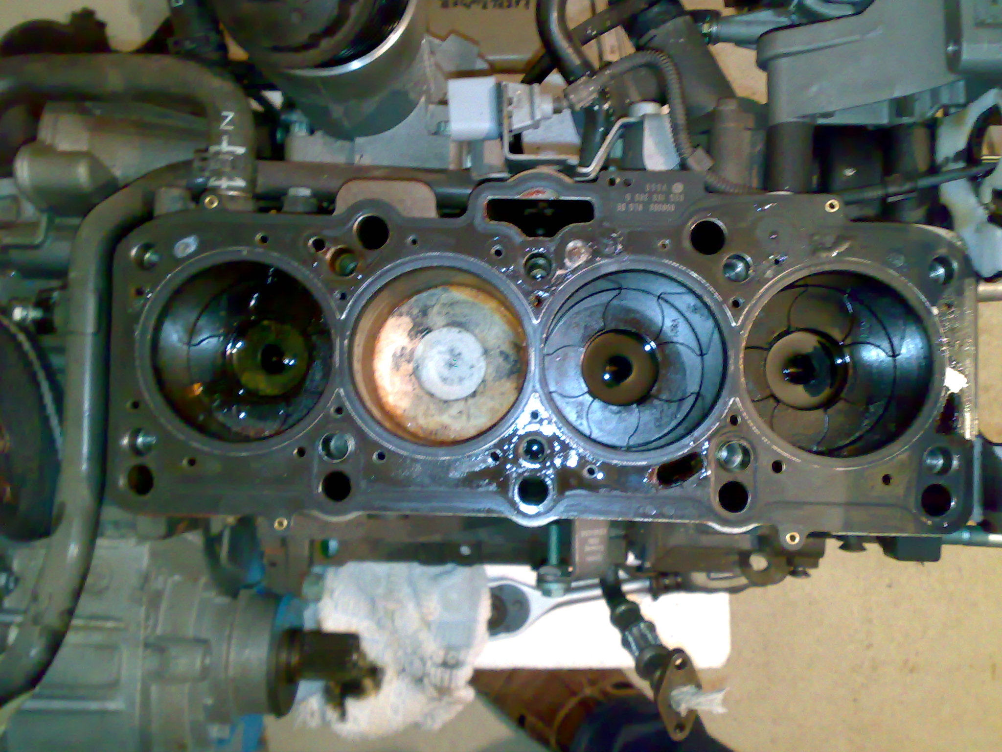

Così, gli esperti avevano ragione icon_cry.gif. Ingranaggi della cinghia smontati, testa smontata: un freddo terrore su 4 cilindri. Il numero 3 è completamente morto, il resto sembra migliore, ma non particolarmente buono. Fortunatamente, nel negozio online c'era proprio un nuovo set di pistoni Nüral di Federal Mogul Nürnberg per il motore BKD con una sovramisura di 2 (80,97 mm) per un totale di 155 €, almeno qualcosa di buono ^^.
Accidenti, ho pagato per questa montagna di cose! Si impara dalle esperienze, e ora posso solo prenderla con filosofia, cosa posso farci? Per fortuna, la testa è a posto.
Ho prima riempito il terzo cilindro con olio per motori e ho rimontato la testata.

Non capisco completamente questa tua azione di Eblay relativa ai pistoni, in questo contesto.
Anche se aveste dei PDE (pompe di iniezione diesel) revisionati o ricondizionati, non servirebbero a nulla se il motore fosse completamente inutilizzabile.
Se vuoi installare i pistoni, devi necessariamente rettificare i cilindri sovradimensionati, il che comporta un costo che si avvicina al limite di redditività del motore.
In definitiva, secondo me, ci sono solo due opzioni ragionevoli:
1.) Motorkauf (inkl. neuer Kolben icon_confused.gif ) als Lehrgeld abschreiben und fertig. Oppure.
2.) Rimontare la testata con le vecchie guarnizioni/bulloni, serrandole con una coppia di 2 Nm. Riempire tutti i cilindri attraverso le aperture per l'iniettore con olio 0W30 conforme alla specifica LL, iniettando eventualmente 1-2 litri direttamente nel motore tramite il tubo dell'olio dell'ATL. Ripetere questa operazione ogni mese e lasciare il motore BKD da parte per circa sei mesi. Se il motore si libera, potrai esaminare ulteriormente le pareti dei cilindri e decidere cosa fare. Se il motore rimane comunque bloccato, ti consiglio di seguire il punto 1.

Se vuoi montare i pistoni, devi logicamente rettificare i cilindri (o farlo rettificare), il che comporta un costo che si avvicina molto al limite di redditività del motore.
Estrarrei prima tutti e 4 i pistoni. Se i restanti 3 cilindri/pistoni sono in buone condizioni,
Esiste eventualmente la possibilità di rettificare il cilindro danneggiato per mantenerlo nelle dimensioni standard.

La rettifica e l'alesatura con misure leggermente superiori costano in totale 180€ se consegno il blocco motore non accessoriato, e i meccanici che eseguono il lavoro da 40 anni si occupano esclusivamente di riparare testate e blocchi motore. L'intervento sui pistoni può essere considerato un buon affare a 150€. Nel caso in cui i cuscinetti di biella e i supporti principali siano in ordine, l'albero motore "nuovo" costa quindi circa 350€.
Posso dirlo perché non ho problemi a riguardo: l'intero motore con cambio DSG è costato 1500€. Dato che ho ancora un motore BKD, solo la testata e gli iniettori, se funzionano, varrebbero quel prezzo. "Dieselbär" ha ragione, per QUESTO motore, gli iniettori testati come quelli non servono a nulla. Tuttavia, quando ho scritto, non avevo ancora smontato la testata, quindi l'avevo solo intuito, ecco perché ho acquistato impulsivamente i pistoni. Quando si trovano nuovi pistoni BKD con una misura di 2? E dato che, per quanto ne so, un singolo pistone costa più di 200€, non mi faccio rimproveri.
I pistoni vengono tutti estratti, ma in realtà non ho molta voglia di sostituire un cilindro. Ci sarebbero controindicazioni nell'utilizzare una seconda misura di alesaggio? È possibile che le superfici dei cilindri abbiano già una rivestimento in Nikasil di fabbrica?
Ho riempito prima il cilindro più problematico con olio penetrante, ma penso che costruirò una piattaforma su cui poter esercitare una pressione adeguata, cioè una piattaforma e un attacco per l'aria compressa su ogni cilindro. Il problema è "solo" (HAHA!) quello di staccare le fasce dal cilindro. Se ho la sensazione che qualcosa si stia muovendo, smonterò l'albero motore e colpirò il pistone con un pezzo di legno morbido, cercando di farlo muovere.

Ok... 1.500 EUR sono già un bel po' di soldi per quello icon_rolleyes.gif.
La scadenza del diritto di reso è un problema, oppure c'è qualcosa che impedisce di concedergli sei mesi di riposo e recupero?
L'olio lubrificante potrebbe essere utile, ma non potrà assolutamente rimuovere in pochi minuti la corrosione che si è formata nel corso di quasi un decennio, ovviamente.
Inoltre, evapora piuttosto rapidamente e perde la sua efficacia in breve tempo. Proverei davvero a usare MÖL e (soprattutto) tempo.
Come hai già scritto, anche le condizioni di diversi componenti sono discutibili. Ho fatto girare due volte un pezzo con delle macchie di ruggine e sono sicuro che si sarà rotto.

Ora ho smontato tutto, è rimasta solo la coppa dell'olio con i relativi componenti.
Ora posso finalmente trasportare e girare il blocco da solo, senza gru o altri ausili, il che rende il lavoro molto più facile. La speranza che il blocco fosse collegato al DSG (Data Storage Gateway) non si è rivelata fondata.
Ma il cilindro icon_smile.gif sta già assorbendo un po' dell'olio lubrificante.

Basandomi sul mio istinto, rimuoverei anche l'albero motore. A giudicare dall'aspetto del cilindro guasto, è possibile che anche uno o più cuscinetti siano danneggiati. Non miglioreranno se li lasci lì. Puoi rimuovere il pistone guasto con un pezzo di legno, proprio come potresti farlo rimuovendo l'albero motore.

Ha ragione! Tutti i pistoni sono fuori, non è così grave come si pensava. Secondo ricambio e tutto a posto ^^.
