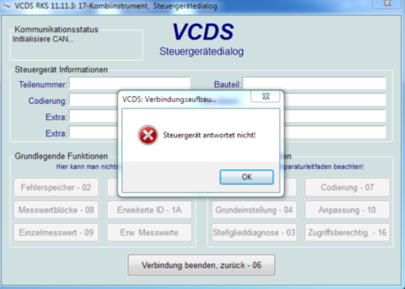

Buongiorno.
Ho ricevuto il MicroCan qualche giorno fa. Sul mio computer (Win7) è installata la versione 11.11.3 di VCDS RKS, con cui vorrei effettuare delle codifiche sulla mia Golf 6 GTI.
Problema:
Alcune centraline rispondono, altre no (vedere scansione).
La cosa più importante per me è avere accesso al "17-Kombiinstrument".
Comportamento della soluzione finora:
Bloccare, sblocco completo del veicolo, chiave di accensione in posizione prima, seconda o terza, con il motore in funzione, disconnessione della batteria e attesa di 10 minuti: ho già provato tutto senza successo.
A partire da oggi, si è verificato un nuovo errore nel sistema 08-climatizzazione/riscaldamento, ma non riesco a leggerlo. Anche in questo caso, compare il messaggio di errore "Centralina non risponde".
Dove potrebbe essere sepolto il cane?
Grazie mille in anticipo e cordiali saluti.

PS: Ho utilizzato la funzione di ricerca e ho consultato altri forum (come il vagcom wiki), ecc. Prima di ordinare il MicroCAN, ho consultato il sito web di Kaufmann Automotive GmbH per assicurarmi che la Golf 6 fosse compatibile con il MicroCAN.
Versione VCDS: RKS 11.11.3.
Data: 06/04/2012.
Lunedì 21 maggio 2012, 14:50:36.61229.
Tipo di veicolo: 7N0.
Scansione: 01 03 08 09 10 14 15 16 17 19 20 25 2E 37 42 44 46 52 55 56
62 72
Numero di identificazione del veicolo: WVWZZZ1KZBW17XXXX.

08-Clima/Riscaldamento -- Stato: Errore 0010.

Indirizzo 08: Climatizzazione/Riscaldamento.
non raggiungibile.

Indirizzo 16: Volante.
non raggiungibile.
Certo, ecco la traduzione:
Indirizzo 17: Cruscotto combinato.
non raggiungibile.

Indirizzo 25: Sistema di antifurto.
non raggiungibile.

 Fehlermeldung beim einloggen auf das Kombiinstrument

Il quadro strumenti funziona perfettamente, per quanto ne so.
Mi restituisce sempre questo tipo di veicolo (7N0): sia quando seleziono "Rilevamento componenti (solo CAN)" che quando seleziono "5K - Golf/Jetta VI".
Le centraline (hardware) non sono state sostituite.
Forse è necessario prima sbloccare questi dispositivi di controllo (o accedere tramite password)?
Grazie e saluti.
Thomas.

Ho scoperto il problema:
Sembra che la porta USB 3 del mio portatile HP sia la causa del problema.
Quando si passa a una porta USB 2.0, improvvisamente diventano disponibili anche gli altri dispositivi.
È strano che solo una parte non abbia comunicato correttamente?!?
Grazie comunque per l'aiuto velocissimo.
Saluti.
Thomas.
