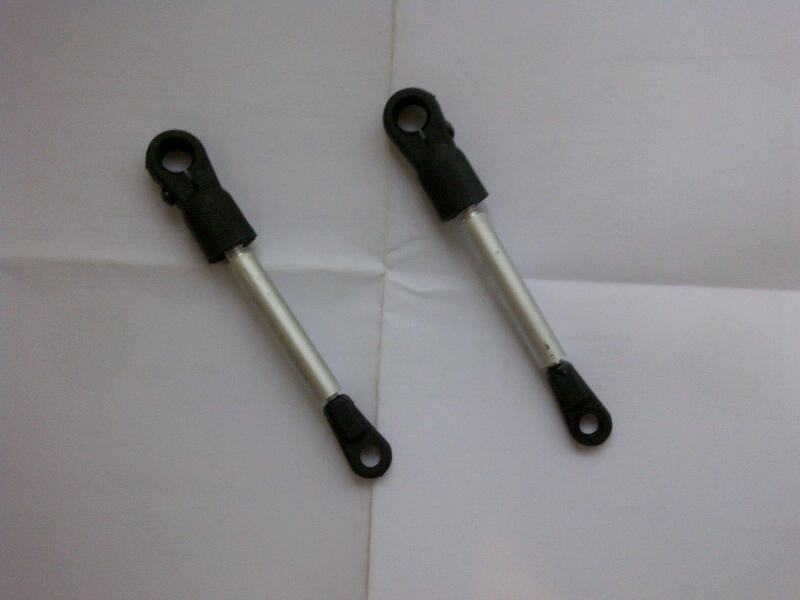

Aggiornamento:
Errore alla valvola del collettore di aspirazione 2, si verifica occasionalmente.
Da ieri, la spia di controllo è di nuovo accesa.
Frequenza degli errori: 17 volte.
Da quando ha iniziato a brillare, circa 6 decolli.
In altre parole, è probabile che la lampada si accenda dopo che l'errore si è verificato circa 10 o 12 volte.
Qualcuno può confermarlo?
Bene, ora passiamo alla parte importante:
È come scrive Tobi12345.
La parte inferiore della sfera è danneggiata.
Ho ordinato delle bielle di ricambio e ne ho appena installata una sul modello SRK2.
L'errore è stato corretto.
Anche nella diagnostica degli attuatori, tutto sembra essere a posto.
A causa di "cascate che cadevano dal cielo", ho omesso la parte destra.
Nota:
Le barre di collegamento non sono rinforzate come quelle originali, il che significa che si generano forze assiali sugli alberi del servomotore e delle valvole.
Se necessario, posso eventualmente mettervi in contatto con il produttore.
Continuerò a informare.
Saluti.
Nick.
Ecco una foto.
