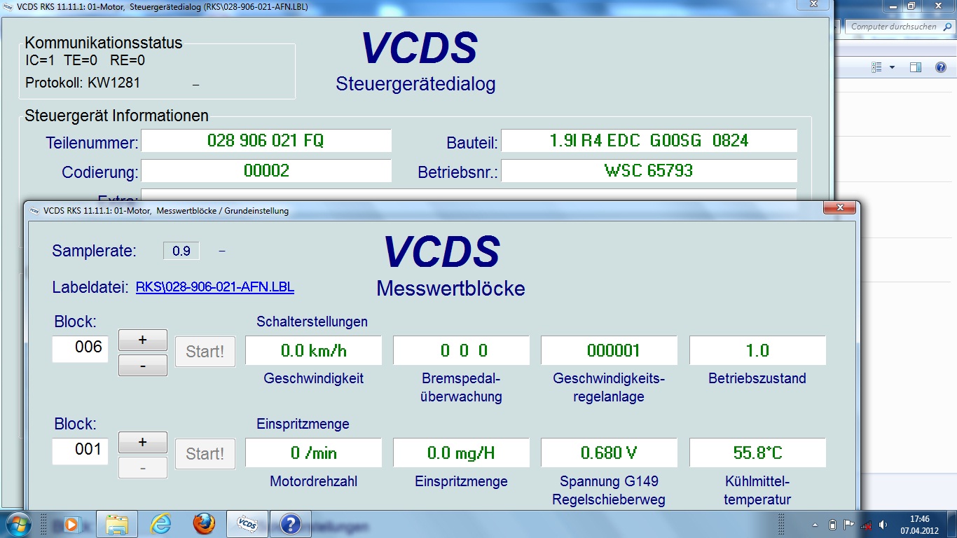

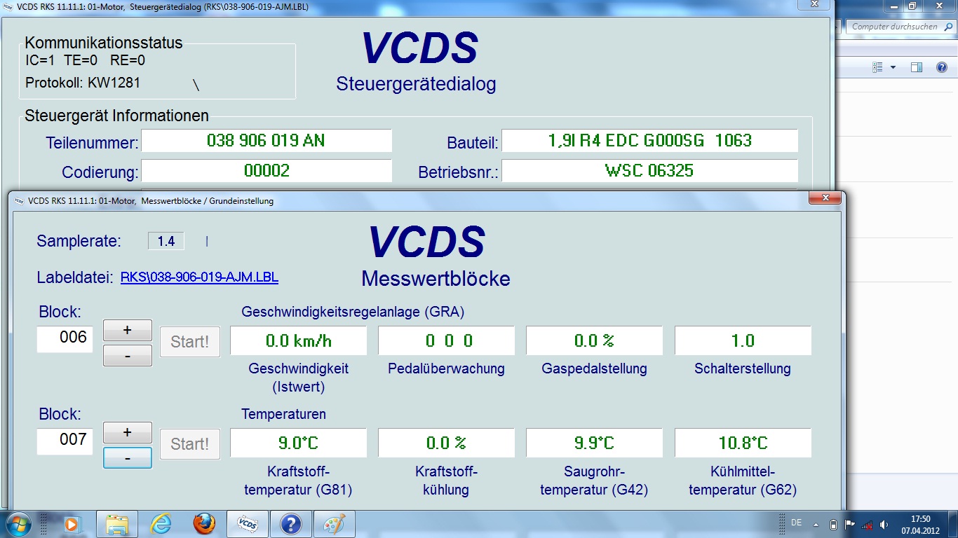

Ora volevo controllare il cablaggio e i comandi degli interruttori tramite il gruppo di misura 6, utilizzando VAG-COM. Tuttavia, questo non è possibile! Quando si accede al gruppo di misura, viene visualizzata l'immagine seguente (vedere l'immagine "AJM_gruppo di misura 6").
Ho verificato la stessa cosa con un motore AFN, utilizzando lo stesso software, e il blocco di misurazione (immagine "AFN Messwertblock 6") presenta i valori che mi aspettavo.
Potrebbe essere che nelle auto Audi, le posizioni degli interruttori siano accessibili solo tramite il bus CAN, oppure esiste un altro blocco di misurazione che fornisce queste informazioni?

Ciao Kai-Uwe,
Potresti controllare cosa viene visualizzato nel blocco di misurazione 22 della centralina del motore? Con un po' di fortuna, la tua centralina ha questo blocco di misurazione, che mostra gli interruttori/contatti della leva GRA.
022,0,
Stati di commutazione.
022,1,GRA Stato di disattivazione: 0 = GRA disattivato / 1 = GRA attivo (spento) / 9 = GRA attivo (acceso)
022,2,GRA Stato, vedere il file di etichetta.
; 000000 - OFF
; 000011 - ON
; 000111 - IMPOSTA
; 001011 - RESET (Ripristino)
; 000001 - OFF (tasto premuto)}
Solitamente, quando si verificano comportamenti anomali, il sistema GRA presenta un malfunzionamento.

Messaggio09-04-2012, 19:00    Oggetto: AUDI A4 AJM: Problema risolto (06/2000) Cita
Ciao a entrambi,
Grazie per la risposta e l'aiuto rapidi. Rainer, il tuo suggerimento riguardo al blocco di misurazione 22 è stato perfetto: ho estratto i seguenti dati:
Blocco di misurazione 22; Campo 1; Campo 2.
Interruttore 2 su "OFF".
ingrandito: 1,0; 000000
prima del punto di bloccaggio: 1,0; 000001.
Interruttore 2 su "ON": 9,0; 000011.
Interruttore 2 su "ON": 9,0; 001011.
Pulsante 1 premuto: 9,0; 000111.
Freno premuto: 2,0; 010011.
Frizione premuta: 9,0; 100011.
Beh, in realtà, dovrebbe essere esattamente come dovrebbe essere. Quindi, il leveraggio GRA dovrebbe essere a posto.
Ora sorge la domanda del perché tenda a "spegnersi" più spesso durante l'accelerazione. Spero non sia un problema alla frizione, dato che finora non ho riscontrato alcun segno di slittamento. Inoltre, l'auto viene utilizzata quasi esclusivamente per lunghi viaggi, e evito di fare partenze brusche con una frizione che slitta.
Domani proverò di nuovo tutte le modalità di cambio durante la guida e posterò i risultati nel forum.
Cordiali saluti.
Kai-Uwe.
