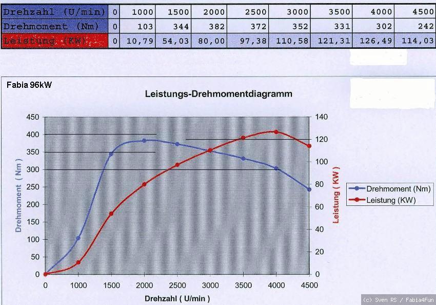

Qui c'è un'altra misurazione fantastica da ammirare, dove un motore AXR modificato passa da 134 a 158 cavalli in modo "migliorato".
Purtroppo, l'intera questione è un po' poco chiara riguardo alla potenza del motore e della trasmissione, ma forse fa parte della strategia dell'operatore del banco prova, che cerca di attirare il maggior numero possibile di clienti con dati ottimistici e pubblicità ingannevole.
Tradotto il 20-08-2026, 17:56.
Iscritto il: 15/04/2002
Messaggi: 5628
Messaggio11-06-2007, 22:57    Oggetto: Cita
La misurazione è fantastica!
Die Luftdruckmessung hat der Prüfstandsbediener wohl absichtilich "disabled" ... oder warum wird dort der Wert (Man P) -0,1 angegeben ... icon_wink.gif ... Prima, negativer Luftdruck ..... Fantastico!
E in qualche modo, a Mitch non piace questa linea nera nell'unità 25... Dovrebbe essere un offset di riferimento! Quindi, le sue misurazioni sarebbero troppo alte di 25 PS... icon_wink.gif
Bisogna controllare nel manuale di WinDyn sul sito Superflow.com... Non ne sono sicuro al 100%, dato che non conosco molto bene gli impianti Superflow.
Ma 133,1 CV a 369,9 Nm suonano decisamente più credibili per un motore AXR modificato.
Le sue affermazioni:
AXR è migliore di ATD, perché?
Ha la maggior parte dei componenti interni del modello da 130 CV (come il collettore di aspirazione, gli iniettori migliorati e così via).
... sono altrettanto assurdità.
L'AXR ha pochi componenti in comune con il modello del '96. In particolare, per quanto riguarda le prestazioni, non ne condivide proprio nessuno!
Il sistema di aspirazione dei motori ATD e AXR è assolutamente identico (ad eccezione della valvola a farfalla elettronica).
Gli è già stato detto che la frizione non è assolutamente quella del modello '96.

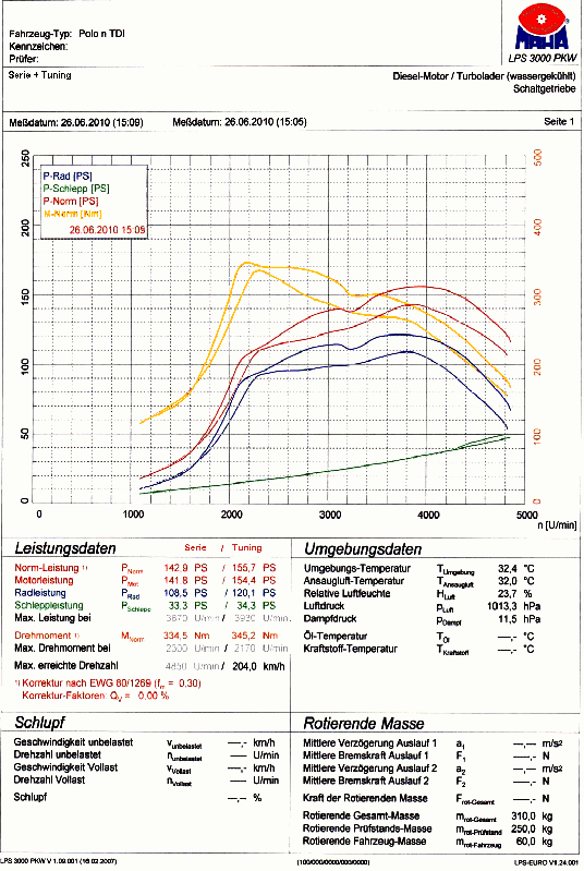

Messaggio01-10-2007, 22:21    Oggetto: Cita
Il prossimo livello:
Ecco un diagramma attuale delle prestazioni del tuner, lo stesso menzionato nel post iniziale: nessuna perdita di potenza, nessun dato ambientale relativo alla misurazione, curve perfettamente lisce come quelle presenti nella brochure.
(Le linee nere a griglia che vedete sono state create da me; le aree bianche contenevano solo dati relativi alla sintonizzazione e ai clienti).
Ottimo lavoro, perché ora è impossibile capire se e quanto sia stato imbrogliato!
Questa situazione si inserisce perfettamente nel quadro generale del produttore di centraline: vantarsi continuamente di elevate prestazioni, imbrogliare per raggiungere la potenza massima dichiarata sulla carta, stampare ultimamente grafici senza dati di riferimento che rendono impossibile rilevare le manipolazioni, e rendere il più difficile possibile qualsiasi verifica dell'effettivo aumento di potenza.
Ecco la traduzione:
Perché non viene effettuata una misurazione delle prestazioni iniziali, il cliente spiega nel forum Fabia con questo grafico:
Purtroppo, una misurazione iniziale non viene più eseguita, perché, secondo l'affermazione (del tuner), non è necessaria, dato che hanno sottoposto i motori a test di lunga durata.
Senza una misurazione preliminare, il cliente non sa quanta potenza aggiuntiva sia stata sbloccata dal dispositivo di ottimizzazione, ovvero il dispositivo può aumentare in modo discreto e raffinato le prestazioni standard del motore TDI, e il cliente può attribuire questo miglioramento come risultato dei propri sforzi.
 Dimensione file:  100.03 KB
 Visualizzato:  1739 volte
Tradotto il 20-08-2026, 18:05.

Messaggio21-12-2012, 16:59    Oggetto: Cita
Domanda integrativa:
Qual è l'ordine di grandezza della potenza effettiva quando, durante la misurazione della potenza erogata a carico, in un motore 1.9 TDI non si disinnesta la frizione?
Motivo:
L'allegato mostra due misurazioni sovrapposte dello stesso veicolo, una con la configurazione di serie e l'altra con il software di ottimizzazione. Le curve della potenza all'albero sono praticamente identiche, ad eccezione della zona superiore a 4300 giri/min: in quel punto, la potenza all'albero nella configurazione di serie è di circa 3,4 cavalli in più rispetto alla misurazione con il software di ottimizzazione.
È possibile che l'operatore del banco prova abbia rilasciato la frizione troppo tardi, e che la differenza tra le due curve indichi la potenza assorbita dal motore?
Il mio tentativo di calcolo, indipendente dal grafico:
a) Il consumo a vuoto indicato (motore caldo, 900 giri al minuto) è generalmente intorno ai 0,8 litri all'ora.
b) Contenuto energetico per litro di gasolio = 10 kWh.
c) Efficienza del motore stimata in termini di conversione termica → meccanica nella zona di basse quantità (stima approssimativa) = 0,15 o il 15%.
L'energia meccanica generata all'ora è pari a a * b * c = 1,2 kWh, il che significa che la potenza assorbita dal motore a 900 giri/min sarebbe di 1,2 kW, ovvero 1,63 cavalli vapore.
A 4800 giri al minuto, si avrebbero quindi 1,63 CV / 900 * 4800 = 8,7 CV – assumendo la stessa perdita di energia meccanica per ogni giro. Anche se è più del doppio della differenza di potenza assorbita mostrata nel grafico, qualsiasi valore inferiore a un fattore di deviazione di 10 indica, per me, lo stesso ordine di grandezza.
Modificando l'efficienza del motore da termica a meccanica nel calcolo precedente al 6% = 0,06, si ottengono 3,48 CV di potenza assorbita dal motore a 4800 giri/min. Anche questo valore mi sembra plausibile e rappresenterebbe esattamente la differenza tra le due curve di potenza assorbita.
È più o meno corretto, oppure le mie considerazioni sono completamente sbagliate?
Qual è la potenza effettiva di traino di un motore 1.9 TDI a 4000 giri al minuto?
