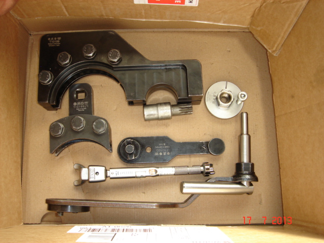

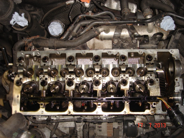

Non mi facevo sentire da tempo, perché sempre la vita di tutti i giorni mi impegna. Qualche giorno fa ho avuto un problema con un motore T5 -BPC (anno 2007) e volevo raccontarvelo. L'auto a volte aveva un funzionamento più rumoroso nei primi secondi al momento dell'avviamento a freddo, ma poi tutto tornava normale; ultimamente, però, le prestazioni del veicolo erano diventate leggermente inferiori (si sentiva una leggera perdita di potenza). Un giorno sull'autostrada, ho sentito un forte rumore simile a quello che si sente quando non c'è più il filtro dell'aria, e il motore girava in modo irregolare e aveva perso tutta la potenza (il nostro vecchio trattore sembrava andare meglio).

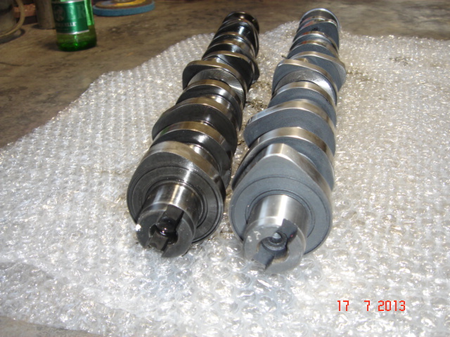

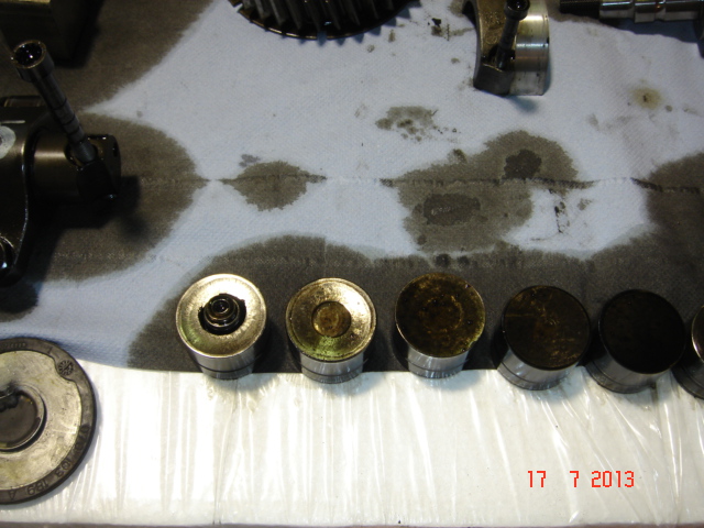

Ecco il risultato finale: l'albero a camme è completamente danneggiato e un idroguarnitore presenta un foro (è stato consumato). Allego le foto. Senza questo strumento speciale, non è possibile ripristinare correttamente la fasatura. In conclusione: l'auto funziona di nuovo, ma avete riscontrato questo problema sui modelli T5? Personalmente, pensavo che gli alberi a camme dei motori Audi V6 TDI fossero particolarmente soggetti a guasti, ma sembra che anche il T5 abbia un problema...
 Spezialwerkzeug für BPC Motor

 defekte Hydrostössel

 Nockenwelle T5 BPC alt/neu
