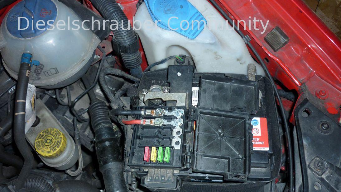

Ecco la foto del quadro di fusibili della batteria:
Ieri ho velocemente installato la nuova centralina e risolto l'errore da 2,8 ampere.
Cordiali saluti, Frank.

Messaggio12-05-2016, 7:12    Oggetto: Cita
E la protezione perimetrale?
F B
Messaggio12-05-2016, 13:13    Oggetto: Cita
Tra le due madri da 10.
La domanda non era fatta sul serio?
Per chiarire eventuali incomprensioni future, come si chiamano ufficialmente questi dispositivi di sicurezza?

Messaggio12-05-2016, 13:51    Oggetto: Cita
Ciao a tutti!
...forse si è voluto chiarire a quale dei due dispositivi di protezione icon_rolleyes.gif era effettivamente passato il flusso di corrente di 2,8A in condizioni di riposo...
Cordiali saluti da Monaco!
F B
Messaggio12-05-2016, 20:14    Oggetto: Cita
Era il cavo nero.
Come si chiamano questi fusibili adesso?

Messaggio15-05-2016, 17:24    Oggetto: Cita
Forse i collegamenti per l'avviatore, l'alternatore e l'elettricità sono contrassegnati come nell'immagine allegata? Ho modificato l'immagine di Facebook di cui parlavo sopra.
La connessione del motorino di avviamento è simile a quella della Polo 6R. Osservando attentamente, si può vedere il ponte.
