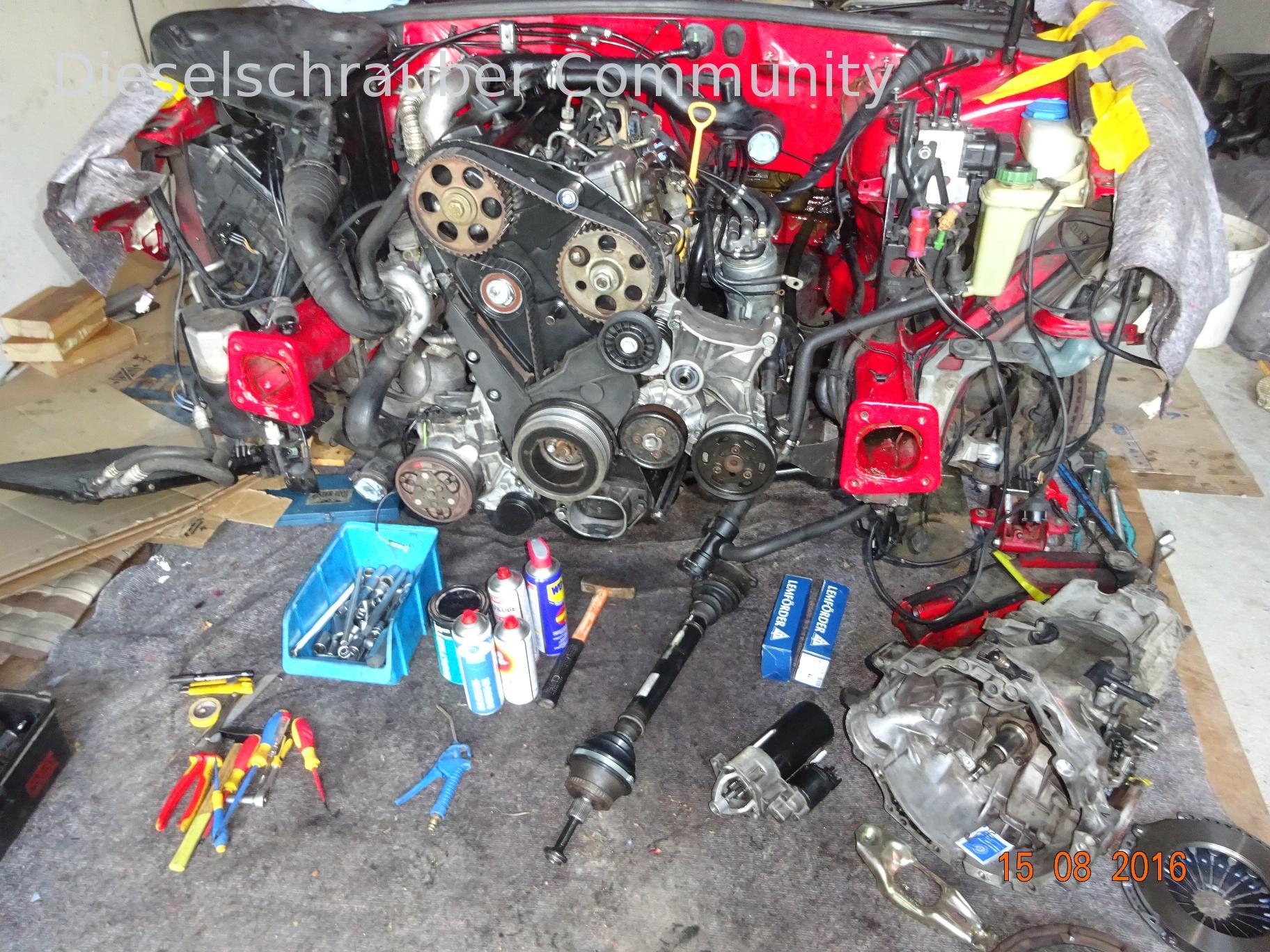

Ci sono voluti più tempo del previsto, ma finalmente siamo arrivati a questo punto. Venerdì la mia Passat è stata portata nella 'zona di servizio' e poi hanno iniziato i lavori veri e propri.
Ecco cosa è successo finora e anche quello che era previsto:
- Sostituito il gruppo di riduzione.
- Nuova pagina Wikipedia.
Guarnizione dell'albero a gomma, nuova.
- Pulegge di direzione per cinghie a nervature piatte (sia per alternatori che per pompe dell'acqua e per il sistema di climatizzazione), nuove.
- Nuovo anello di tenuta dell'albero motore (lato trasmissione).
- Motore di avviamento completamente smontato, pulito e lubrificato.
- LIMA completamente smontata, pulita, cuscinetti sostituiti, anello di contatto e regolatore nuovi, sistema di bloccaggio nuovo.
- Sostituito l'olio del servosterzo (il sistema è stato pulito).
Olio del cambio nuovo.

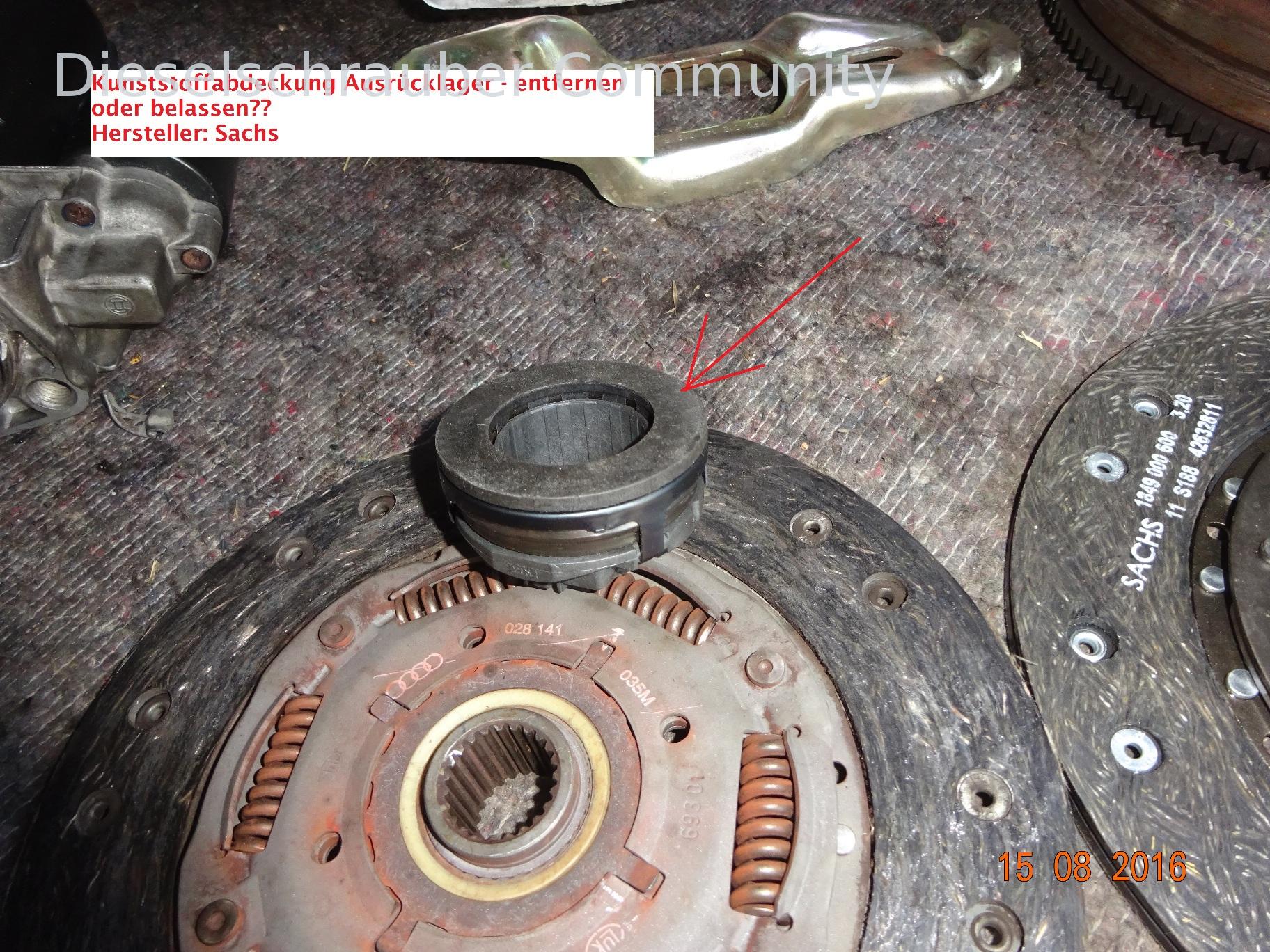

- Sul nuovo cuscinetto di disinnesto, sul lato anteriore (quello che preme sulle molle del disco frizione), è presente una rondella in plastica. È necessario rimuoverla o deve rimanere al suo posto? Nel vecchio cuscinetto di disinnesto, in questa posizione, c'era un anello metallico. Il nuovo cuscinetto di disinnesto è anche leggermente più lungo. Vecchio cuscinetto: LUK, il nuovo è Sachs.
Per maggiori dettagli, si prega di consultare l'immagine allegata.

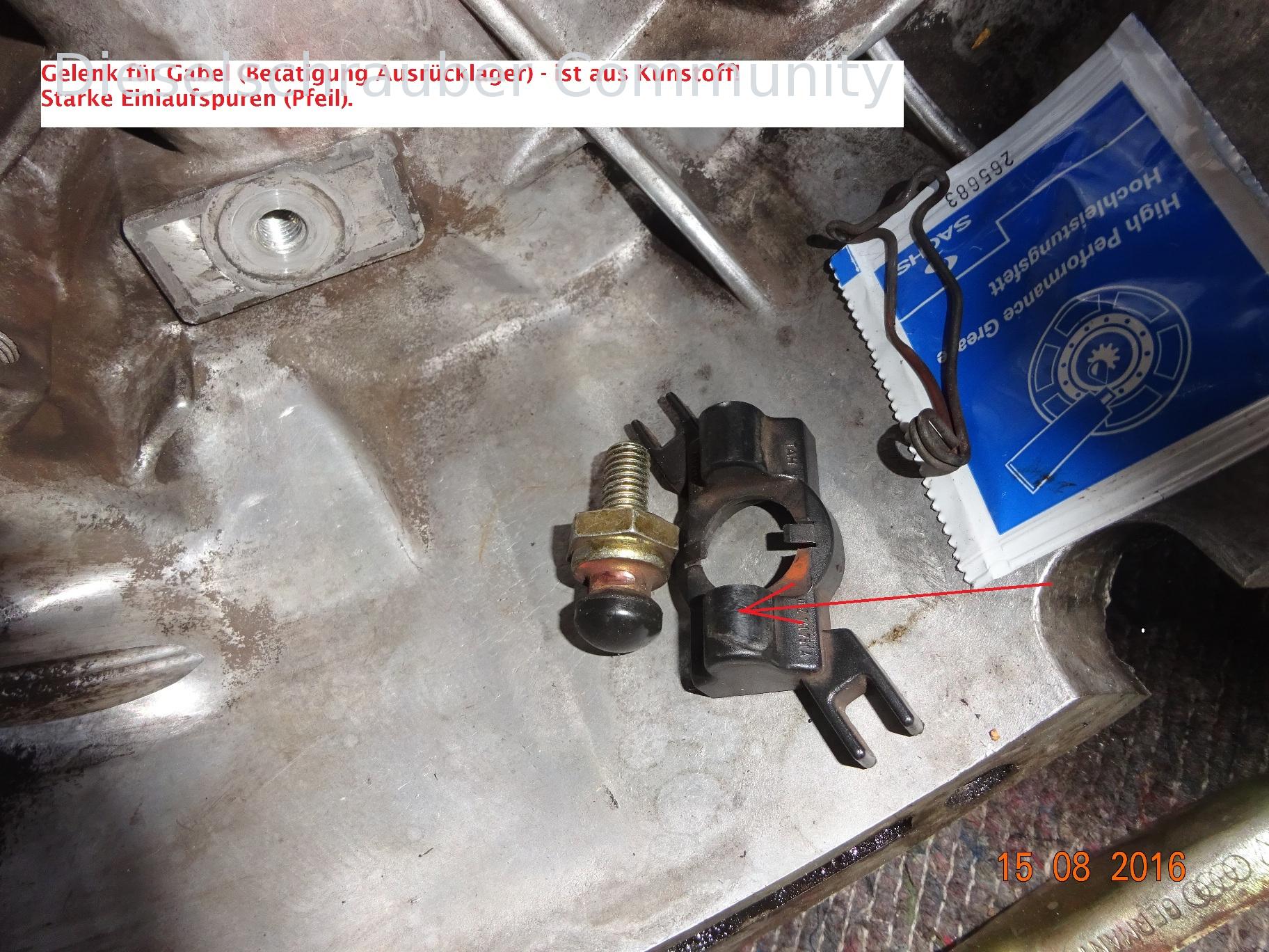

- Il cuscinetto della forcella era completamente secco e difficile da far girare. Utilizzando uno sgrassatore per freni e un grasso speciale (Sachs), sono riuscito a farlo girare più facilmente. Non si rilevano giochi - lo lascerei così com'è? Cosa ne pensate?
Per quanto ne so, le viti utilizzate per il monomassa (fissaggio all'albero motore) sono viti elastiche; suppongo che debbano essere sostituite.

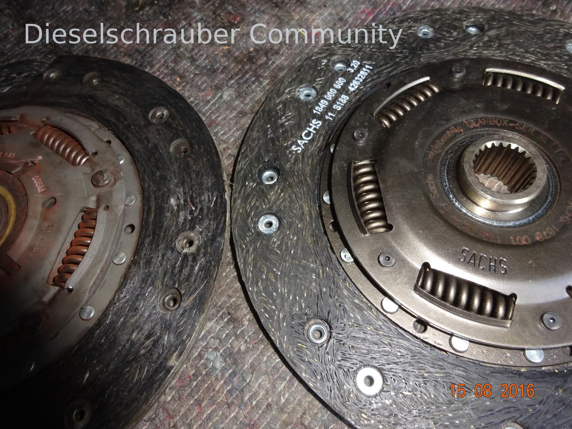

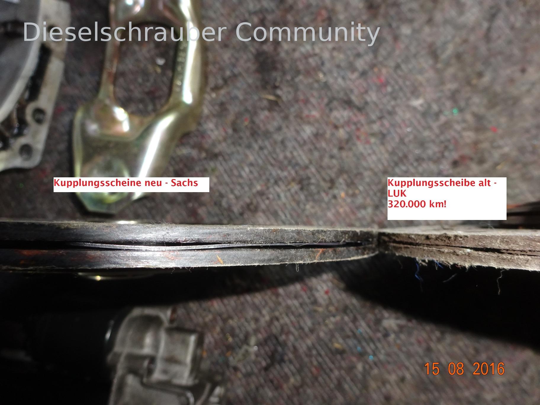

- Il vecchio disco della frizione (che non era mai stato sostituito) aveva ancora una buona quantità di materiale rispetto al nuovo; stimerei che avrebbe potuto durare altre 150.000 chilometri. Credo che le molle sul piatto di pressione siano state danneggiate, causando una mancanza di aderenza. Né sul vecchio piatto di pressione né sull'MTS (volano motorizzato) c'erano segni di usura.
- Il componente corrispondente al cilindro di azionamento della frizione (relativo alla forchetta) è in plastica e presenta una forte usura. Di conseguenza, la forchetta si sposta leggermente verso il cambio e, a causa dell'usura disomogenea, risulta inclinata (con conseguente carico sbilanciato sul cuscinetto di disinnesto).
