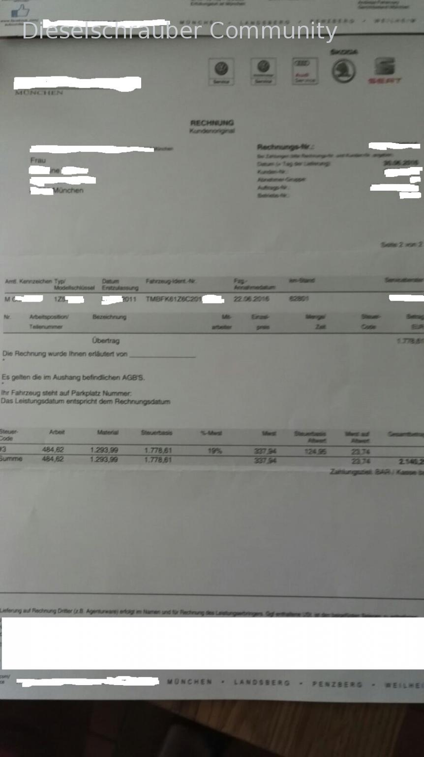

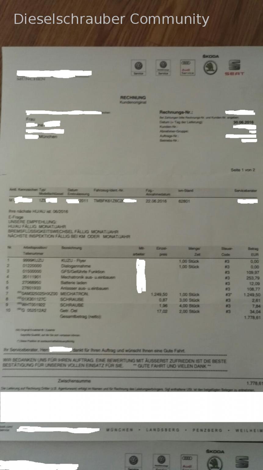

2.) Fattura, pagina 1.
3.) Fattura, pagina 2.
Mi dispiace per la censura poco professionale, ma conosco qualcuno che può farlo meglio, solo che non ha tempo icon_wink.gif.
Le documentazioni devono servire solo a confermare il reale e precedentemente descritto svolgimento degli eventi, nient'altro.
Ora tutti possono formarsi la propria opinione.
Oppure, in breve: CHE SCHIFO!! icon_evil.gif
E così, per inciso, la signora, con un tono decisamente sgradevole, si lamenta nuovamente di occasionali sussulti durante la partenza icon_smile_thumb_up.gif.
Farò sicuramente un'altra uscita in log con lei entro la fine del mese e pubblicherò qui le foto.
Cordiali saluti da Monaco!

Ciao a tutti!
Oggi sono stato finalmente costretto a fare un altro log icon_lol.gif.
È stato effettuato un percorso completo, partendo da un'accensione a freddo, attraverso un tragitto che includeva strade cittadine, strade extraurbane e un aeroporto, per attraversare il maggior numero possibile di condizioni operative.
Naturalmente, i registri della tassa sul valore aggiunto (MStG) e della tassa sulle vendite (GeStG) sono vuoti.
Non sono riuscito a rilevare alcun errore nell'analisi, né ho riscontrato il problema di rallentamenti di cui si parlava.
L'ultima cosa accade più o meno ogni pochi giorni, e a volte anche più frequentemente.
Ho suggerito di osservare attentamente in quali condizioni operative, su quale percorso, ecc., si verifica il problema, in modo da poterlo riprodurre successivamente durante l'analisi dei log.
Dal punto di vista della fatturazione, non ci sono state concessioni: la riparazione è stata pagata interamente.
Alcune settimane dopo, Skoda Germania ha ricontattato telefonicamente la cliente, comunicando che, a causa dell'utilizzo di un olio motore non approvato da Skoda durante l'ultima revisione, la richiesta di intervento in garanzia era stata respinta.
Semplicemente non volevano, e per ragioni simili è stata rifiutata anche una nuova ispezione presso Skoda (…anche se poi è costata di più, forse?).
