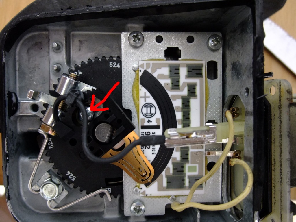

Vorrei condividere la mia esperienza con il limitatore di minimo automatico (LMM) su un motore AEL, installato su una Volvo 850 TDI del 1996. Forse può essere utile ad altri.
Problema:
Il motore fa rumore, nonostante le nuove centraline, la corretta pressione di sovralimentazione e le fasature corrette.
Purtroppo, VAG-COM non funziona con questo modello Volvo, quindi non è possibile accedere ai dati in tempo reale.
Comunque, un misuratore di popolarità.
Questo indica che, nonostante abbia percorso ben 300.000 km, l'auto non aveva una risposta molto pronta nelle accelerazioni a bassi regimi. Il motore è dotato di un turbocompressore con valvola wastegate, che necessita di circa 1900 giri al minuto per raggiungere una pressione di sovralimentazione di 1 bar.
Sospetto diagnostico:
Il misuratore di portata massica (LMM) indica un flusso d'aria eccessivo.
Nel collettore di aspirazione si trova una valvola che viene spinta in una direzione da una molla. Contrariamente alla tensione della molla, questa valvola può essere aperta dal flusso d'aria nel condotto di aspirazione, ovvero quando il turbocompressore aspira molta aria.
La valvola controlla un divisore di tensione meccanico, che converte l'angolo di apertura della valvola in una tensione. L'unità di controllo del motore (MSG) interpreta questa tensione come una determinata portata d'aria.
È facile supporre che, con il tempo, la molla del sensore di massa (LMM) si indebolisca e perda la sua forza di tensione. In questo caso, la curva di calibrazione non sarà più precisa e il modulo di controllo del motore (MSG) riceverà un valore di portata d'aria eccessivo. Bene, questa è la teoria.
Soluzione del problema del deposito di fuliggine: reimpostazione del sensore di massa d'aria (MAF).
È piuttosto semplice: è necessario allentare la vite di fissaggio (indicata con una freccia nell'immagine, vedi sotto) del dispositivo di levigatura. Quindi, è possibile ruotare il dispositivo di levigatura in senso orario (in questo caso, verrà rilevata una minore quantità d'aria) o in senso antiorario (in questo caso, verrà rilevata una maggiore quantità d'aria verso il sistema MSG), e quindi stringere nuovamente la vite.
L'ho fatto ruotando di circa 10 gradi in senso orario.
Per me ha funzionato benissimo. Ora non lascio più nessuna nuvola di fumo, ma l'auto ha comunque una buona potenza non appena la pressione di sovralimentazione aumenta in modo significativo.
Allegato: Immagine del LMM proveniente dal AEL.
 mechanischer LMM aus AEL Motor
