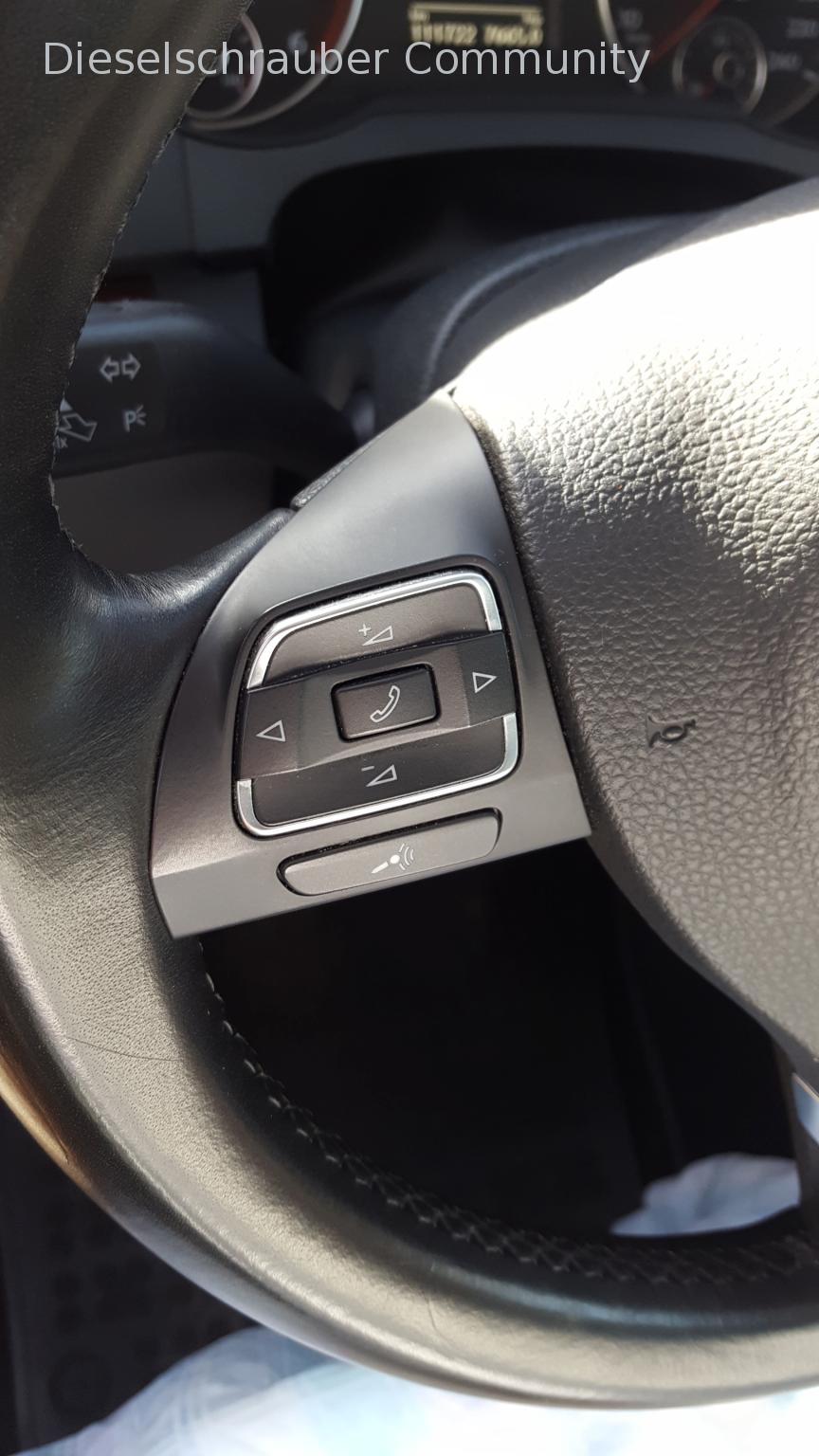

Il pannello di controllo mostrato nell'immagine a volte si blocca, come se un granello di sabbia impedisse la pressione dei tasti. Dopo alcune manovre di sterzo, può sparire del tutto oppure un altro tasto può bloccarsi.
Vorrei smontare il tutto per controllare. Qualcuno sa come si smonta il cruscotto? Non ci sono più viti sul volante.

Per smontare il pannello dei tasti, è necessario rimuovere l'airbag. (I lavori relativi agli airbag devono essere eseguiti esclusivamente da personale qualificato e addestrato). Una volta rimosso l'airbag, si può vedere una vite Torx; svitare questa vite e il pannello dei tasti può essere rimosso.

Grazie. E come posso rimuovere la copertura dell'airbag? Non ho visto viti sul retro.

L'airbag è fissato con una staffa a sinistra e una a destra. Per rimuoverlo, bisogna spingere le staffe da dietro; in questo modo, si può estrarre completamente l'airbag. Per farlo, sterzare leggermente e guardare da sopra, dietro il volante, perché lì ci sono le fessure. È meglio usare uno specchio.
