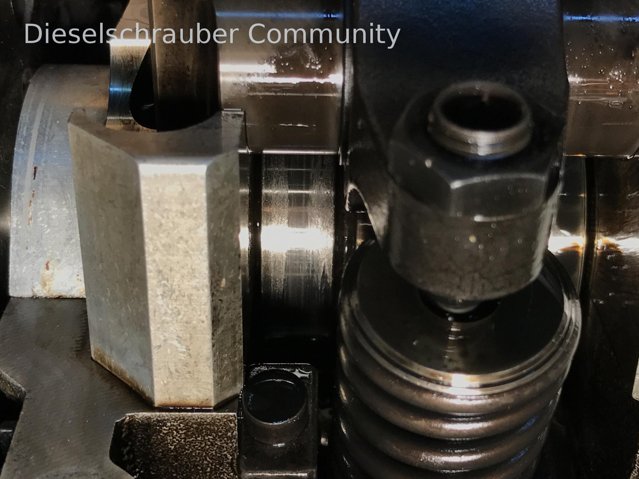

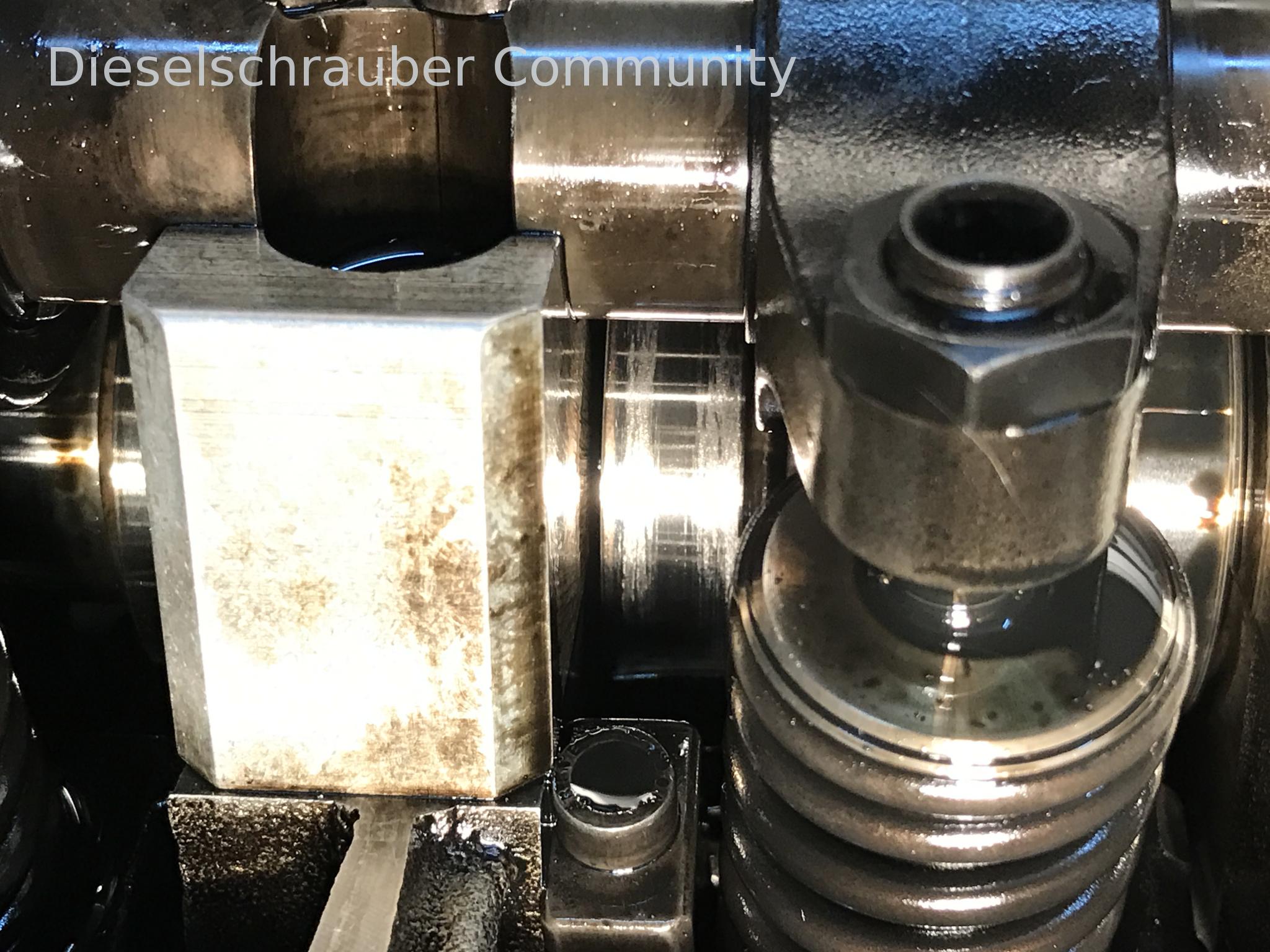

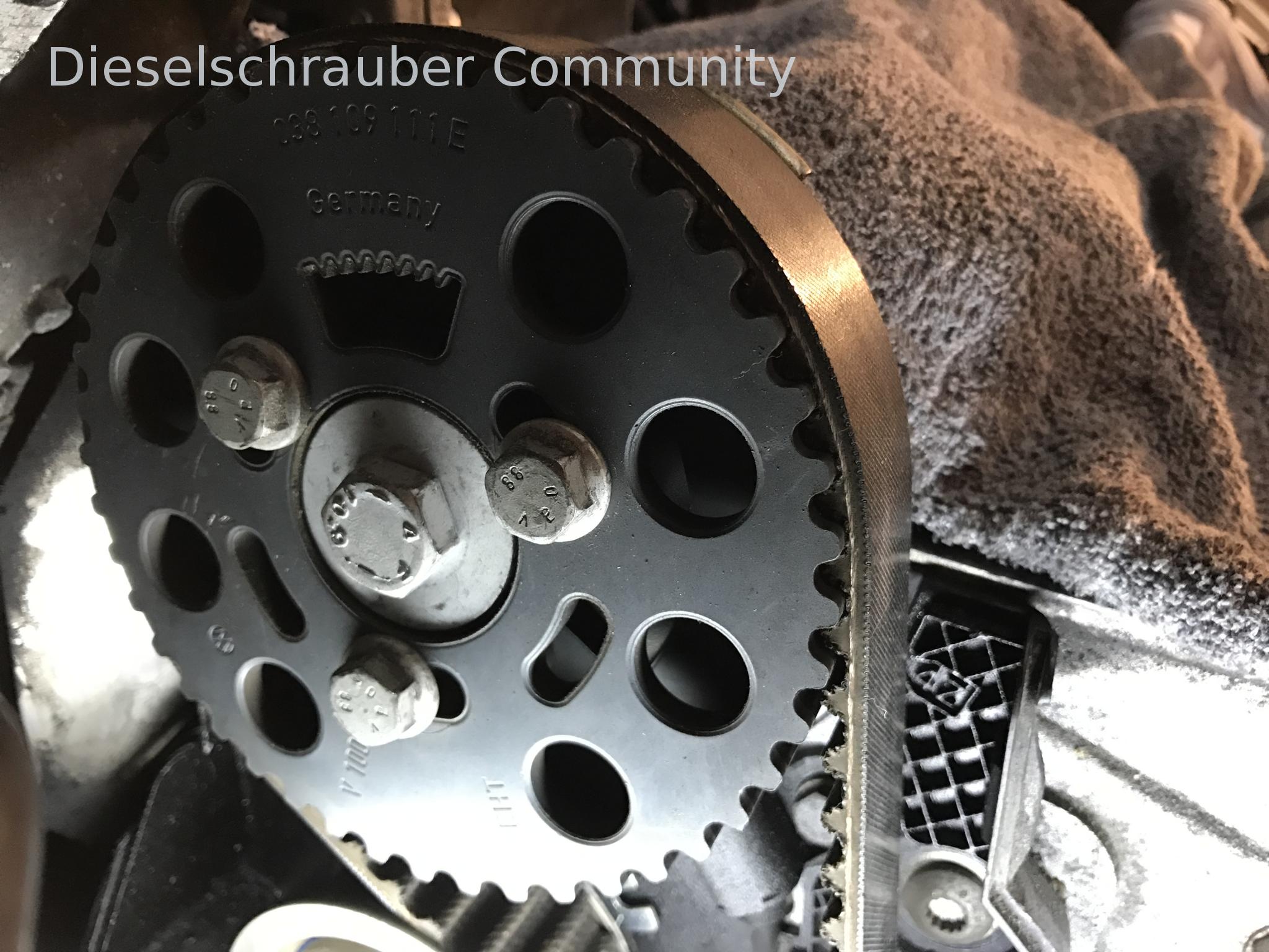

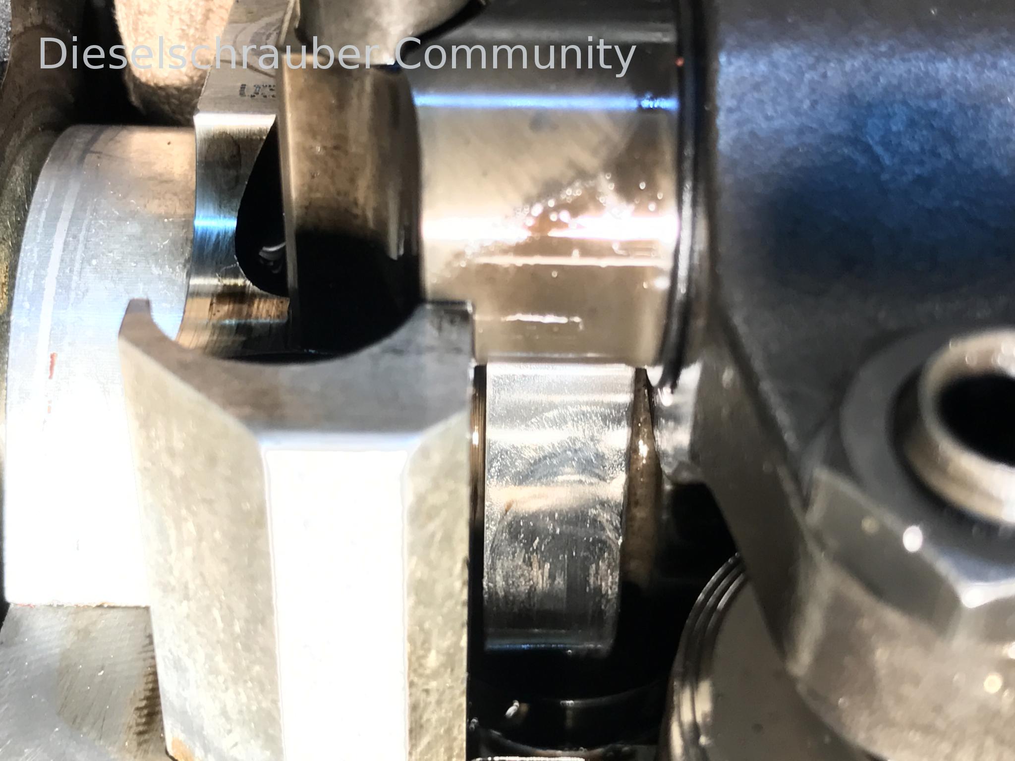

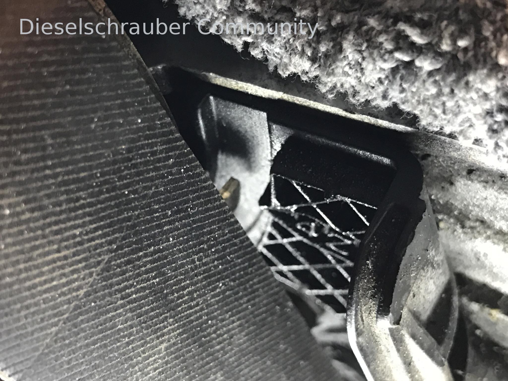

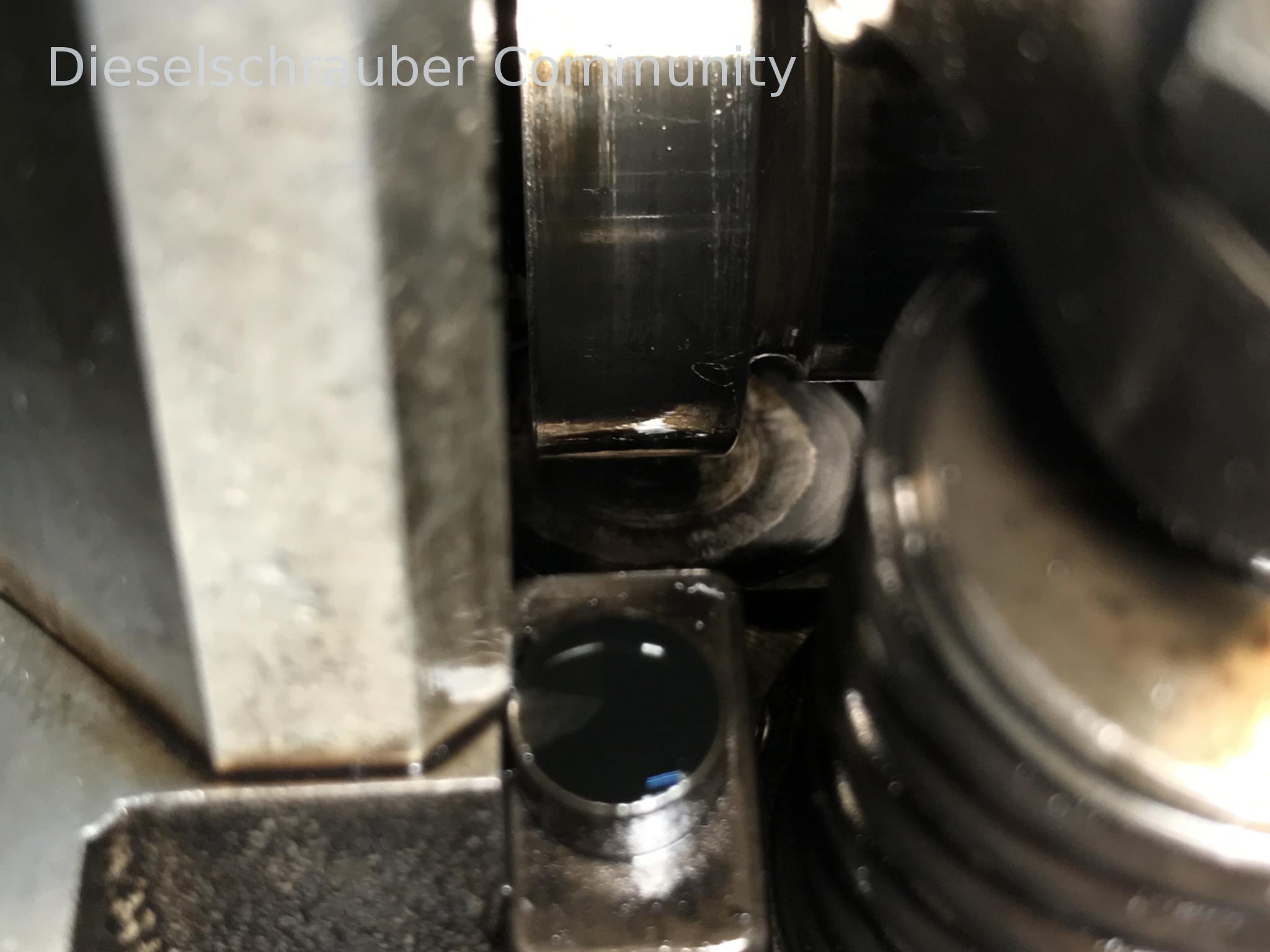

Messaggio01-03-2017, 22:50    Oggetto: Cita

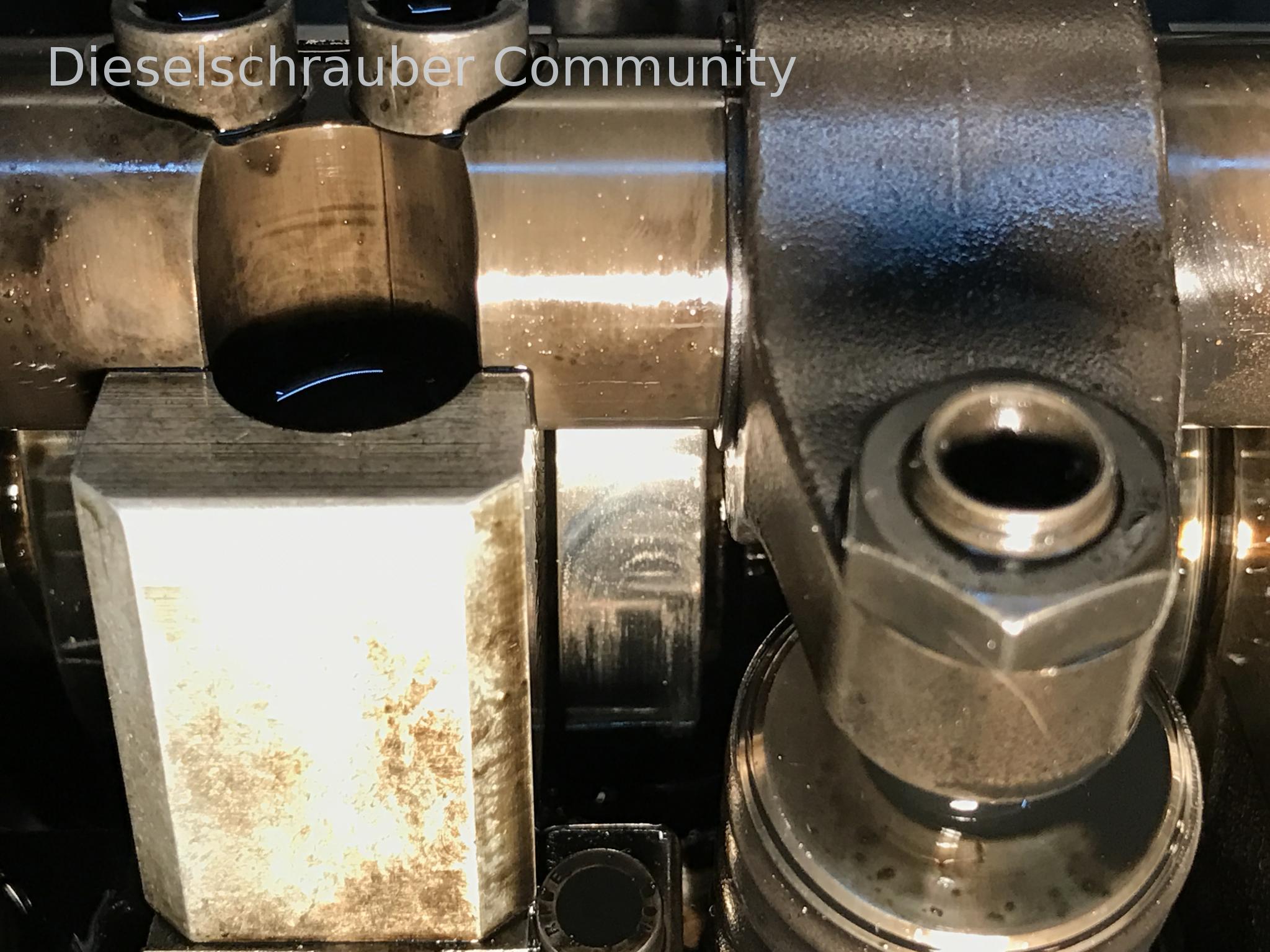

Cari appassionati di fai da te icon_smile.gif,
Vorrei chiedervi la vostra opinione o il vostro aiuto!
Sto smontando la cinghia di distribuzione e, approfittando dell'occasione, ho esaminato più attentamente l'albero a camme perché sapevo che la guarnizione precedente aveva causato problemi e che almeno una delle camme presentava segni di usura.
Nun sind mir zwei Nocken aufgefallen, die ich Euch mal fotografiert habe. Außerdem habe ich versucht, einen Tassenstößel abzulichten. Jetzt meine Frage an Euch: würdet ihr bei derartigen Verschleißerscheinungen und bei der sich gerade bietenden Gelegenheit die Nockenwelle einschl. TassSostituire il tappo di scarico?
Poi ho un'altra domanda riguardo al blocco dell'albero a camme nella posizione di punto morto superiore (PMS).
Ho bloccato l'albero motore come previsto. La puleggia dell'albero a camme è orientata in modo che la tacca punti verso l'alto. Tuttavia, la sporgenza del disco di riferimento dell'albero a camme non punta alla marcatura "3Z" (per un motore a tre cilindri?), ma alla marcatura "4Z". Se ruoto ulteriormente l'albero motore di un giro, nessuna delle marcature coincide con le sporgenze del disco di riferimento. Ho allegato anche alcune foto a riguardo.
Potrebbe essere che io abbia montato il sensore di giri in modo errato 150.000 km fa? Ma come ha fatto poi il motore a funzionare? Oppure, il sensore di giri non è così importante? Non so nemmeno cosa faccia.
Grazie mille a voi!
LG.
 Übereinstimmung der Nase am Geberrad mit "4Z"-Markierung.
 Dimensione file:  1.67 MB
 Visualizzato:  714 volte
 Nockenwellenrad mit nach oben zeigendem Zahnsegment.
 Dimensione file:  2.07 MB
 Visualizzato:  763 volte
 Zylinder eins, linker Tassenstößel.
 Dimensione file:  987 KB
 Visualizzato:  753 volte
 Zylinder zwei, linke Nocke.
 Dimensione file:  1.55 MB
 Visualizzato:  801 volte
 Dimensione file:  1.73 MB
 Zylinder eins, linke Nocke.
 Dimensione file:  1.22 MB
 Visualizzato:  725 volte
 Dimensione file:  1.41 MB
 Visualizzato:  780 volte
Tradotto il 12-08-2026, 21:56.

Messaggio02-03-2017, 10:57    Oggetto: Cita
Per quanto riguarda l'usura: se intendi tenere l'auto per un periodo più lungo, ti consiglio di sostituire i componenti usurati.
2. Per quanto riguarda la posizione dell'onda di innesco (Nockenwelle): il riferimento sul volano è corretto? L'arresto dell'albero motore potrebbe essere impreciso.
Saluti.
Adrian.
AUDI A6 C4 1995 ABC/CRD
Fiat 124 Spider, Bj. 80
Tradotto il 12-08-2026, 21:57.

Messaggio02-03-2017, 11:20    Oggetto: Cita
Saluti.
Adrian
Ciao!
Grazie per la tua valutazione riguardo all'usura. Probabilmente sostituirò anche l'albero a camme. Però, già prima di smontare la pompa tandem, mi preoccupa molto... le viti sono così difficili da raggiungere.
2. Segnalazione sull'arco? Mmm, devo dare un'occhiata! Grazie per il consiglio!
Tradotto il 12-08-2026, 21:59.

Messaggio02-03-2017, 22:44    Oggetto: Cita
Ora ho smontato la cinghia di distribuzione e tolto l'albero a camme.
Dopo aver notato il segno sul disco oscillante, a dire la verità, non ho cercato oltre.
Ma sono ancora curioso riguardo al mistero del segno di riferimento sulla puleggia dell'albero motore: qualcuno ha una spiegazione per cui, nel mio motore a 3 cilindri, il segno "4" si è posizionato in corrispondenza della posizione "Z"?
Tradotto il 12-08-2026, 22:00.

Messaggio05-03-2017, 22:31    Oggetto: Cita
Solo per vostra informazione:
Ho rimontato tutto seguendo le istruzioni, e in effetti la ruota del sensore si è posizionata sulla marca "4Z". Forse è stato montato un sensore sbagliato in precedenza?

Messaggio07-03-2017, 8:53    Oggetto: Cita
stolley ha scritto:
Potrebbe essere che abbia montato il sensore di giri in modo errato 150.000 km fa? Ma come ha fatto poi il motore a funzionare? Oppure, il sensore di giri non è così importante? Non so nemmeno cosa faccia.
Provoca solo un avvio più rapido perché rileva il punto morto superiore (PMS) del cilindro 1 più velocemente rispetto all'utilizzo esclusivo del sensore dell'albero motore. Le auto funzionano anche senza il sensore dell'albero a camme.
E per la tua domanda numero 4:
Non mi sorprende affatto che la VW monti componenti del genere. Il 1.4 TDI è semplicemente una versione ridotta del 1.9 TDI, e vengono utilizzati i componenti disponibili al momento. Ad esempio, nel Passat 3BG (motore BGW 2.0 TDI) o nell'A4 B7 (motore BPW 2.0 TDI), si può solo essere contenti se il motore ha la cilindrata corretta. Spesso sono stati montati motori 1.9 TDI senza albero di equilibratura e con un alesaggio del cilindro più piccolo.
Da che ho visto questo su ben due motori contrassegnati con "2.0 TDI BGW/BPW", non credo più a niente.
Tradotto il 12-08-2026, 22:03.
stolley
Iscritto il: 04/10/2013
Messaggi: 349
Karma: +38 / -1   Grazie, mi piace!
Messaggio07-03-2017, 9:25    Oggetto: Cita
Blackfrosch ha scritto:
Non mi sorprende affatto che la VW monti componenti del genere. Il 1.4 TDI è fondamentalmente un 1.9 TDI ridimensionato e, in questi casi, si tende a utilizzare ciò che è disponibile. Ad esempio, nel Passat 3BG (motore BGW 2.0 TDI) o nell'A4 B7 (motore BPW 2.0 TDI), si può solo essere contenti se il motore ha la cilindrata corretta. Spesso sono stati montati blocchi 1.9 TDI senza albero di equilibratura e con un alesaggio del cilindro più piccolo, tipico dei motori 1.9 TDI.
Da che ho visto questo su ben 2 motori contrassegnati con "
2.0TDI BGW/BPW;-)", non credo più a niente.icon_surprised.gif
Ciao!
Innanzitutto, grazie per le informazioni riguardanti il sensore NW! Ancora una volta, ho imparato qualcosa di nuovo! }
Accetto semplicemente la marcatura 4Z! }
Tradotto il 12-08-2026, 22:06.
