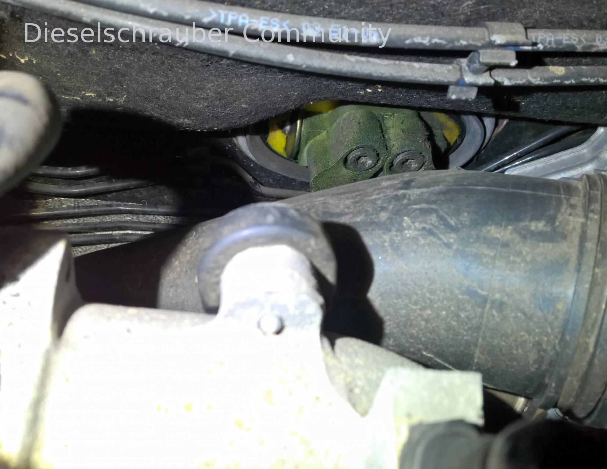

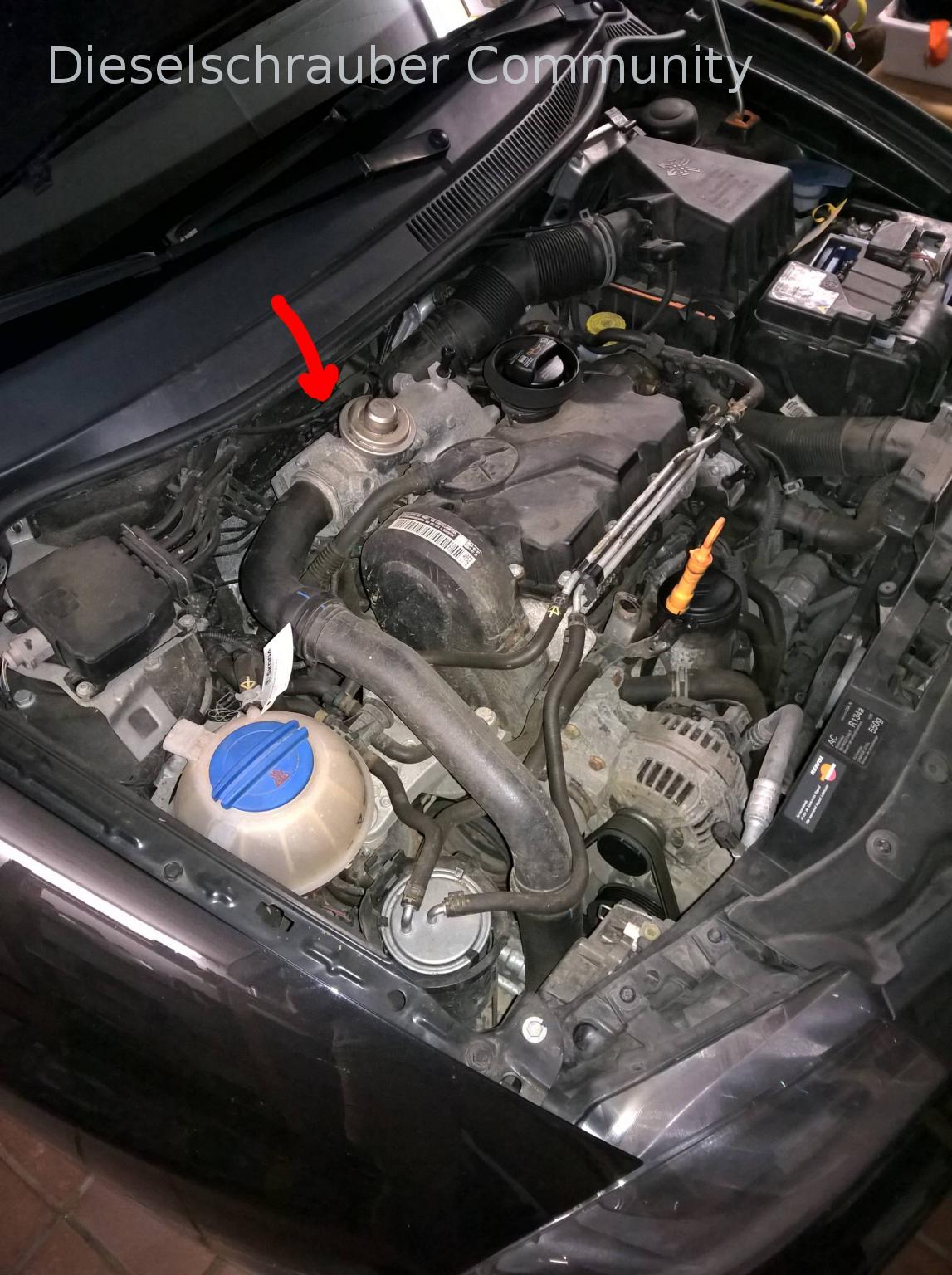

Non sono un grande esperto, ma mi farebbe comunque piacere ricevere informazioni più approfondite sull'argomento.
Secondo l'officina, la valvola di espansione (situata sulla parete tra il motore e l'abitacolo) della mia Seat Ibiza 6L 1.4 TDI (prodotta nel 2006) presenta una perdita, e fuoriesce un liquido refrigerante verde. Quando l'aria condizionata è in funzione, si sente un sibilo dalle bocchette dell'abitacolo e la capacità di raffreddamento è ridotta.
Secondo quanto dichiarato dal dipendente, potrebbe trattarsi delle guarnizioni, il che comporterebbe una spesa di 5 euro più 1 ora di lavoro.
Potrebbe anche essere che la valvola di espansione sia difettosa, e in tal caso sarebbe necessario smontare l'intero cruscotto, poiché si potrebbe accedere solo dall'interno. Secondo l'officina, il tempo di lavoro è difficile da stimare, ma potrebbe richiedere 7-8 ore.
Potrebbe essere? Non si può sostituire facilmente dal vano motore?
Grazie per ogni chiarimento!

Sostituisci prima i due O-ring e poi, prima di riempire l'impianto con azoto, verifica che non ci siano perdite. Recentemente ho avuto una Passat del 2004 con lo stesso problema, che era causato solo dagli O-ring.

Sì, questo è il piano. Tuttavia, il tecnico ha detto che è più probabile che la valvola sia difettosa e debba essere sostituita.

Si possono fare molte cose... una valvola elettrica raramente perde; di solito, le guarnizioni si induriscono... ho lavorato per molti anni nel settore del raffreddamento di veicoli e trasporti:
