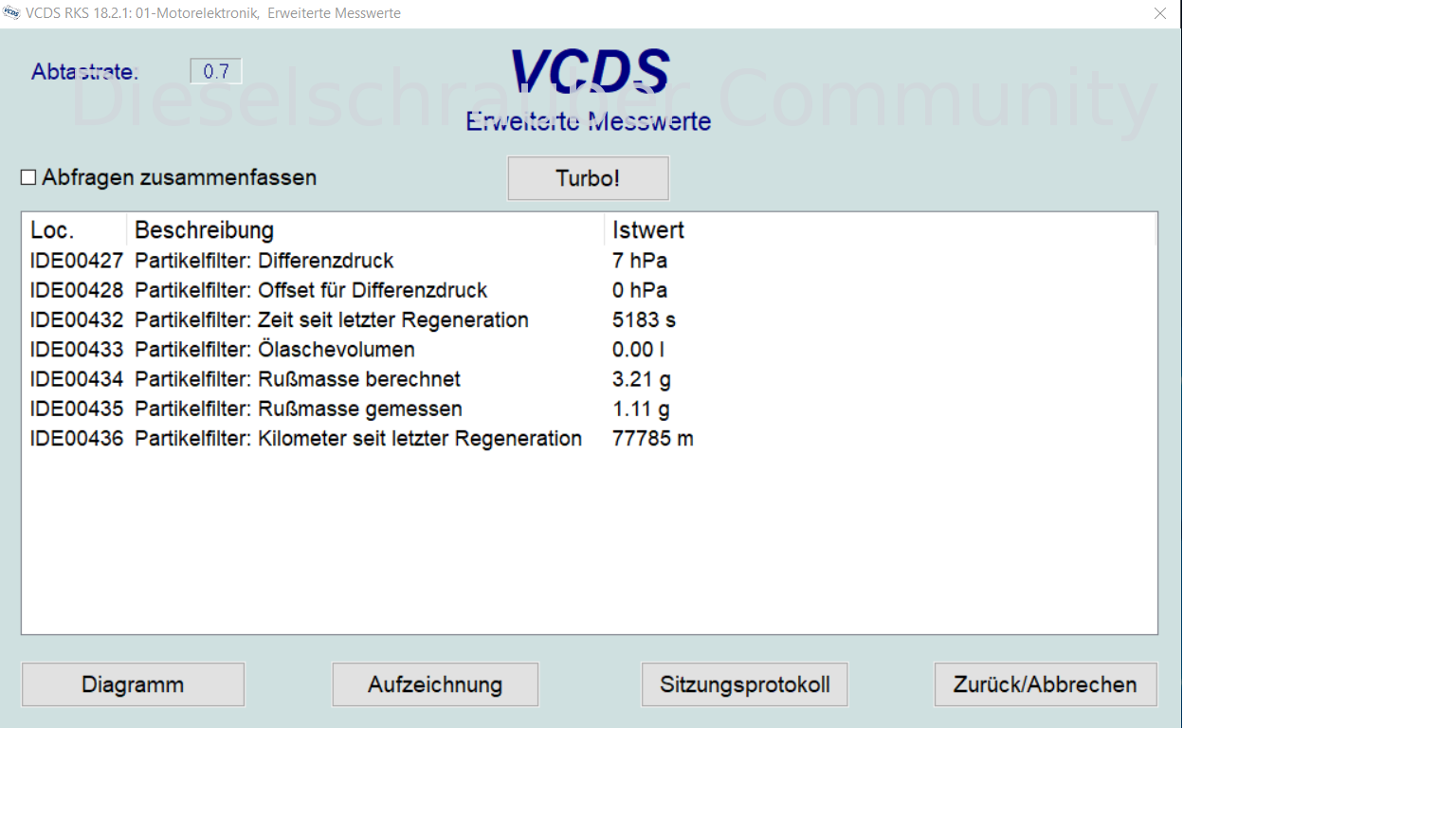

Messaggio05-08-2018, 11:31    Oggetto: Impostare la massa di cenere a 0 Cita
Ciao Rainer,
Certo, hai ragione, la fuliggine e la cenere sono cose diverse.
Ho utilizzato i valori della massa di fuliggine solo a scopo illustrativo.
Il mio errore.
Nel frattempo, ho percorso qualche metro in auto.
Ho anche creato un piccolo registro.
Il volume di cenere dell'olio è completamente pari a zero.
Potrebbe essere che, reimpostando il valore di apprendimento del filtro antiparticolato, abbia azzerato il valore indicato?
Mi aspettavo di trovare un valore utilizzabile per la scrittura, piuttosto che solo un punto per resettare il valore di apprendimento.
Saluti, Bolzer.

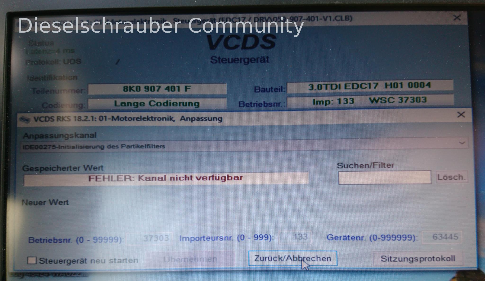

Messaggio05-08-2018, 16:53    Oggetto: Impostare la massa di cenere a 0 Cita
Ciao Rainer,
Sono tornato all'auto e ho controllato di nuovo.
Purtroppo, durante l'adattamento, ho riscontrato un errore: "Canale non disponibile" nel punto di inizializzazione del filtro antiparticolato.
Saluti.
Bolzer.

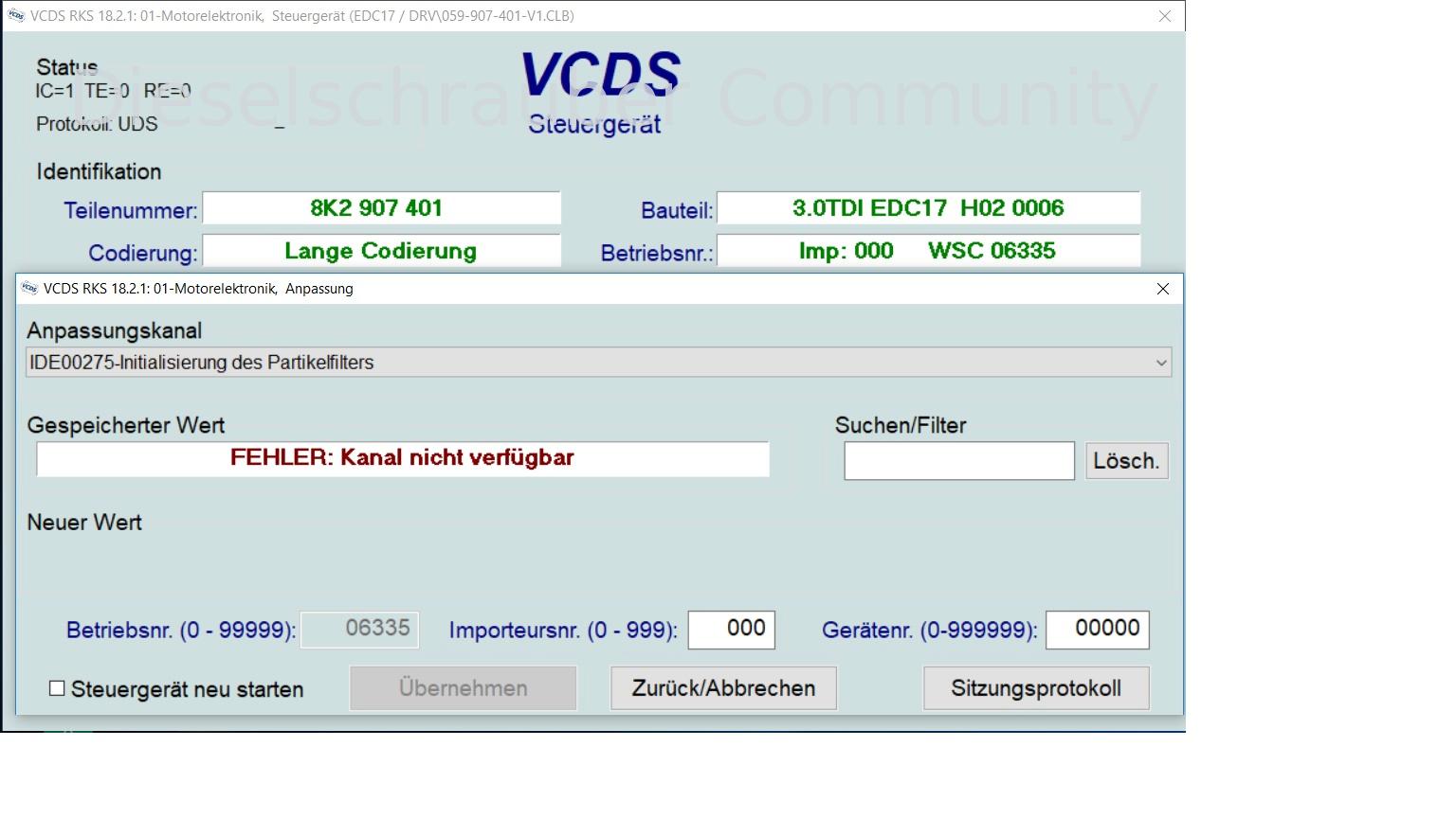

Messaggio06-08-2018, 10:45    Oggetto: Impostare la massa di cenere a 0 Cita
Ciao!
Ho esattamente lo stesso problema. Il DPF è stato pulito e reinstallato. Non è possibile modificare il volume di cenere nell'olio: ERRORE: canale non disponibile. È stata eseguita l'autorizzazione di accesso all'unità di controllo. Certo, ecco la traduzione:
"Il log è allegato."
Potrebbe essere che l'unità del corpo farfallato difettosa impedisca la modifica? Per fare una prova, ho voluto eseguire una rigenerazione dei servizi, ma purtroppo neanche questa funziona. Qualcuno ha qualche idea su come risolvere questo problema?

Messaggio06-08-2018, 19:52    Oggetto: Impostare la massa di cenere a 0 Cita
@JeanAudi3.0TDI8KVisualizzazione profilo: JeanAudi3.0TDI8K: Sì, è molto probabile. Rigenerazione forzata con altri errori = problema.
@BolzerVisualizzazione profilo: Bolzer: La centralina del motore presenta errori?

Messaggio06-08-2018, 22:00    Oggetto: Impostare la massa di cenere a 0 Cita
L'unità di controllo è funzionante e non presenta errori.
Log allegato.
Ma quello che mi confonde completamente è che il volume di cenere dell'olio è ora pari a zero.
Ho allegato i dati misurati.
Purtroppo, devo ripetere la mia domanda.
Potrebbe essere che il sistema riconosca automaticamente il filtro antiparticolato vuoto, oppure la reimpostazione avviene tramite le impostazioni di base?
IDE00467 - Reset dei valori di apprendimento per il filtro antiparticolato.
Saluti.
Bolzer.
