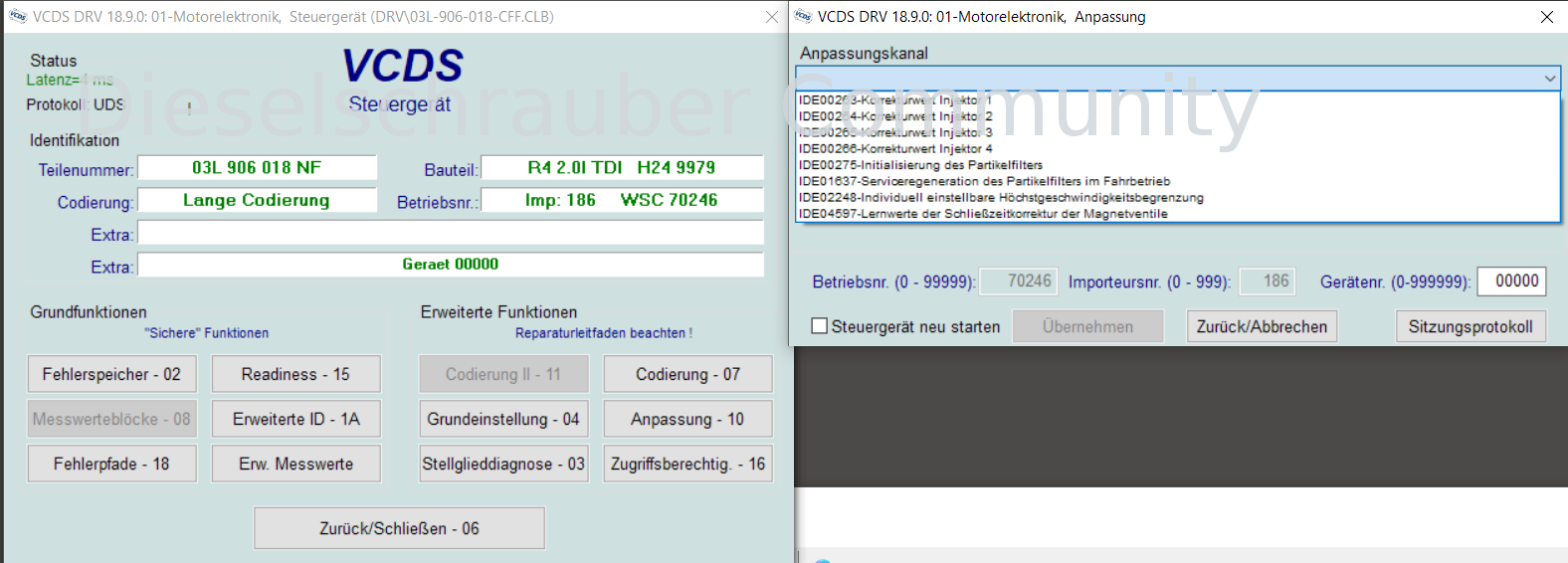

Controlla i canali di adattamento nella centralina del motore.

Per favore, controlla i canali di adattamento nella centralina del motore.
Purtroppo, non ho trovato nulla di simile (vedi Screenshot).

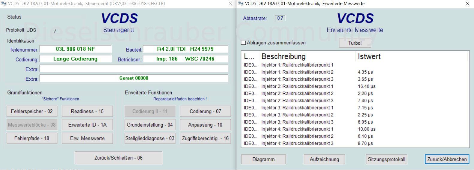

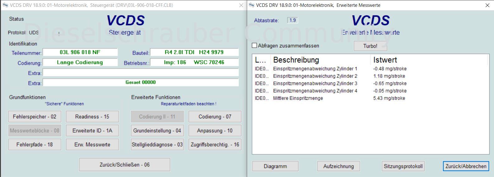

Ho fatto degli Screenshot relativi alla discrepanza delle quantità e alla correzione dei tempi di chiusura. Il cilindro numero 2 sembra avere qualche problema.

Messaggio10-12-2018, 19:50    Oggetto: Adattamento piccole quantità 2.0 TDI CFHC Cita
Cosa ci si può aspettare quando si resettano i valori di apprendimento?
I valori del sistema di controllo della pressione a vuoto sono ancora entro i limiti accettabili.
