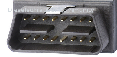

Non è compatibile, perché la presa OBD-2 è diversa: la linguetta al centro presenta una fessura. Mettere via è così impossibile. icon_wink.gif

Avrei dovuto collegare i terminali 30 e 31, così come i fili CAN L+H con cavi a trefoli e connettori a pin singoli all'interfaccia. Accesso all'OBD di un autocarro ribaltabile Doosan (motore Scania DC13, Euro3).
Per fortuna non l'ho fatto icon_lol.gif.
