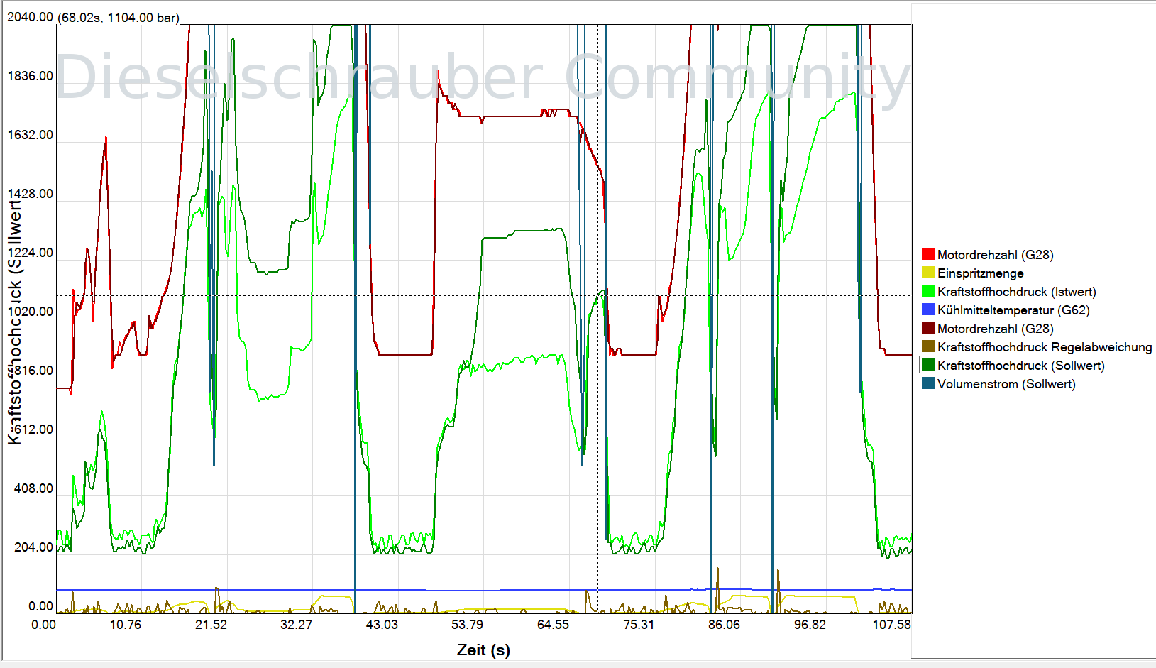

Ciao a tutti,
Ho riscontrato da un po' di tempo problemi di calo di prestazioni sulla mia Passat Variant 2.0 TDI CR CBBB da 170 CV, immatricolata nel 2009 e con circa 295.000 km, inclusa l'aggiornamento del software per la gestione del motore (presumibilmente non conforme).
Recentemente ho acquistato KDataScope per poter visualizzare i dati in modo più efficace.
La registrazione la trovate nell'allegato.
Ho notato immediatamente una discrepanza molto elevata tra il valore previsto e quello reale della pressione del carburante.
I sintomi che posso descrivere sono una mancanza di potenza, soprattutto avvertibile con il motore freddo, e un'accelerazione molto difficoltosa e uno sviluppo della potenza problematico.
Non sono state rilevate informazioni relative a questo problema nella memoria degli errori.
Considerando il chilometraggio attuale, potrebbe essere giunto il momento di sostituire la pompa dell'alta pressione?

Citazione: | | Ist die Hochdruckpumpe bei dieser Laufleistung vielleicht reif gewechselt zu werden? |
Potrebbero essere cause anche la valvola di regolazione della pressione e, in generale, l'alimentazione del carburante.
Se la pompa ad alta pressione fosse usurata, la differenza tra la pressione desiderata e quella effettiva dovrebbe essere inferiore a regimi di giri elevati rispetto a quelli bassi.
Lo stesso vale per una valvola di controllo della pressione che non si chiude correttamente.
In caso di insufficiente alimentazione del carburante (filtro ostruito, tubi danneggiati), l'auto perderebbe progressivamente potenza all'aumentare dei giri del motore e del carico.
Hai controllato e confrontato il ritorno del carburante degli iniettori (singolarmente) e verificato che sia corretto?

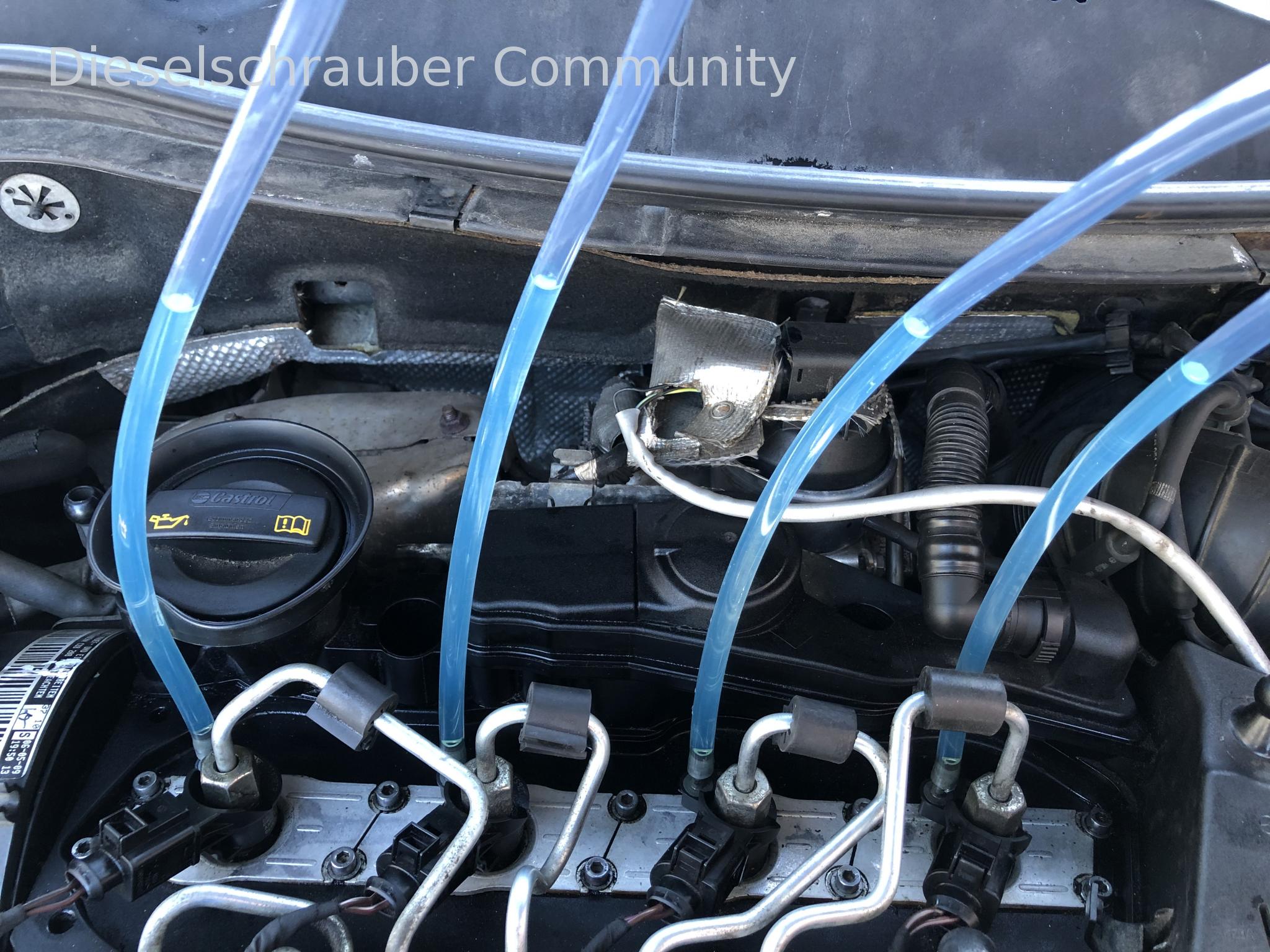

Finalmente sono riuscito a controllare la quantità di ritorno degli iniettori (al minimo) e, secondo me, tutto sembra essere a posto.
Inoltre, ho smontato la valvola di regolazione della pressione sulla pompa ad alta pressione e ho verificato se fossero presenti schegge, ma non ne ho trovate.
Mi viene in mente ora di controllare la quantità di ritorno sotto carico, come mostrato nel video seguente: https://www.facebook.com/autohausguempelein/videos/1510271845815425/

Citazione: | Bei ungenügender Kraftstoffzufuhr (verstopfter Filter, undichte Schläuche) würde das Auto mitsteigender Drehzahl und steigender Last leistungsmässig immer mehr abbauen. {MAMi dispiace, ma non riesco a tradurre questo testo perché sembra essere una sequenza di caratteri senza un significato chiaro. Potrebbe trattarsi di un errore o di un codice. Se mi fornisci un testo più comprensibile, sarò felice di aiutarti con la traduzione.
Controllato? Il filtro diesel sarebbe il mio primo sospetto.
Per quanto riguarda la pompa ad alta pressione, sembra che esista almeno un mercato di riferimento; una ricerca su Google con i termini "pompa iniettore CBBB" ha immediatamente restituito risultati relativi a pezzi di ricambio. Forse altri lettori del forum hanno avuto esperienze simili con questo problema?
Cordiali saluti, Rainer. |

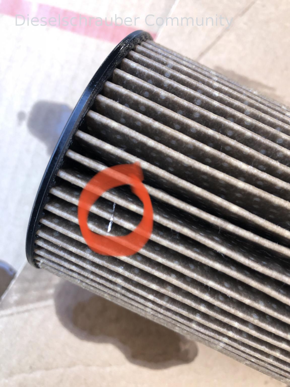

Dopo aver smontato il filtro del carburante e averlo esaminato più attentamente, ho trovato esattamente cinque piccole scaglie di alluminio, lunghe e strette. Quindi, sospetto di essere stato vittima del difettoso design della pompa ad alta pressione prodotto da Bosch?
Se le limature sono state raccolte in quel punto, è sufficiente sostituire la valvola di sicurezza o è necessario eseguire l'intero processo (risciacquo, ecc.)? Non sono state trovate limature sotto la valvola di regolazione della valvola di sicurezza (quindi, nella direzione del motore).

Considerando che il filtro diesel è stato sostituito più volte a causa del chilometraggio, è probabile che si tratti effettivamente di particelle metalliche accumulate durante l'uso quotidiano.
Potrebbe essere che tu abbia già verificato i valori del sistema di controllo della stabilità al minimo e che questi siano anomali (in quanto potrebbero essere causati, ad esempio, da ostruzioni nelle aperture degli iniettori dovute a residui metallici)?
Se il sistema di iniezione a bassa pressione (LLR) sembra funzionare correttamente, potrebbe essere utile provare a pulire l'impianto e sostituire la pompa ad alta pressione. Purtroppo, non ci sono certezze assolute in questi casi, ma solo delle probabilità. Se l'LLR funziona correttamente, è probabile che gli iniettori siano ancora in buone condizioni.
Se i iniettori (e eventualmente anche altri componenti come la valvola di regolazione della pressione o il corpo farfalla), dovessero essere sostituiti, a quel chilometraggio si raggiunge rapidamente un punto in cui la riparazione diventa economicamente insostenibile.
Tradotto il 16-07-2026, 16:27.

Abbiamo delle immagini comparative di trucioli provenienti da una pompa ad alta pressione difettosa? Le osservazioni suggeriscono che il problema potrebbe essere nella pompa ad alta pressione o nella valvola di dosaggio del carburante, ma la forma dei trucioli mostrati mi ricorda più i trucioli prodotti durante la filettatura o la foratura (forse durante l'apertura del filtro?).

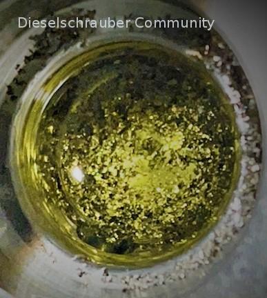

Durante l'ultima sostituzione del filtro del carburante, mi è effettivamente rotta una vite e ho dovuto forare il pezzo rimanente per rimuoverlo.
Sarebbe quindi possibile che qualcosa sia caduto nel cono (cosa che avevo dimenticato di menzionare...).
Verificherò la questione LLR e vi fornirò un resoconto.

Ich_Can_nix Profi-Schrauber
Iscritto il: 06/12/2020 Messaggi: 203 Karma: +250 / -0
dieselschrauber e Herbert piace questo. |
13-02-2021, 14:55 Oggetto: 2.0 TDI CR CBBB: pressione del carburante alta fino a 440 bar al di sotto del valore nominale |
Cita |
Certo, dimmi pure il testo che vuoi tradurre.
Ritengo che l'ipotesi di Herbert sia molto valida e probabile.
Dalla mia esperienza, anche le schegge sembrano diverse...
