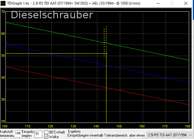

È possibile utilizzare VCDS per visualizzare un grafico dinamico di valori misurati e mostrarlo qui come immagine.

Messaggio03-10-2021, 14:03    Oggetto: Cita
"Nuvola", vedere l'allegato.
Il motore ha raggiunto una temperatura di circa 86°C dopo aver percorso 10 km.
 Dimensione file:  17.58 KB
 Visualizzato:  172 volte

Per quanto riguarda l'impostazione, per ora non farei nulla, perché è leggermente anticipata rispetto alla media, ma questo viene corretto automaticamente dal sistema di gestione del carico durante il funzionamento.
Meno gradevoli sono le (troppo) forti variazioni del punto di iniezione.
In modalità di impostazione predefinita, poiché il sistema di controllo dell'iniezione è disattivato (ESP impostato al valore massimo di ritardo), le seguenti opzioni sono possibili:
- usura meccanica della valvola N108 per l'inizio dell'iniezione;
- usura meccanica nella parte ad alta pressione del sistema di abbattimento delle polveri;
- Cablaggio verso la valvola,
- Segnale instabili provenienti dal sensore G28. L'errore segnalato in precedenza è stato risolto?
- Segnale irregolari provenienti dal dispositivo di controllo del movimento verticale (G80). Il problema è stato risolto anche in questo caso?
Potrebbero esserci altre possibili fonti di errore.
Il motore monta un VP37?
Tradotto il 18-07-2026, 16:39.
