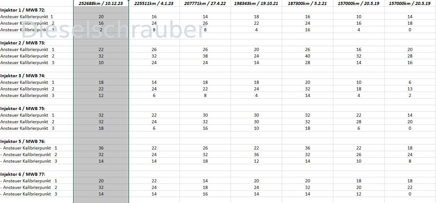

A6 Avant 4F del 2005, motore BMK da 225 CV, chilometri percorsi: 253.000.
Iniettore 1 / MWB 72:
- Imposta il punto di calibrazione 1 a 20,0 ms.
- Seleziona il punto di calibrazione 2. Tempo: 16,0 ms.
- Seleziona il punto di calibrazione 3: 2.0 ms.
Iniettore 2 / MWB 73:
- Punto di calibrazione selezionato: 1, tempo: 22,0 ms.
- Punto di calibrazione selezionato: 2, valore: 32.0 ms.
- Seleziona il punto di calibrazione 3: 10,0 ms.
Iniettore 3 / MWB 74:
- Punto di calibrazione da attivare: 1, tempo: 18,0 ms.
- Seleziona il punto di calibrazione 2: 22,0 ms.
- Seleziona il punto di calibrazione 3: 12,0 ms.
Iniettore 4 / MWB 75:
- Punto di calibrazione da attivare: 1, tempo: 32,0 ms.
- Seleziona il punto di calibrazione 2: 32,0 ms.
- Seleziona il punto di calibrazione 3: 18,0 ms.
Iniettore 5 / MWB 76:
- Seleziona il punto di calibrazione 1: 36.0 ms.
- Punto di calibrazione selezionato: 3, valore: 14.0 ms.
Iniettore 6 / MWB 77:
- Punto di calibrazione da attivare: 1, tempo: 20,0 ms.
L'A6 sembra essere piuttosto sporco di depositi carboniosi, ma al momento non presenta anomalie. Possiedo l'auto da diversi anni e controllo regolarmente i valori. A volte ho provato ad aggiungere degli additivi, ma non ha portato a grandi miglioramenti...
Sarebbe bello, se fosse possibile. Potrebbe ricevere feedback sui valori e sui progressi.
