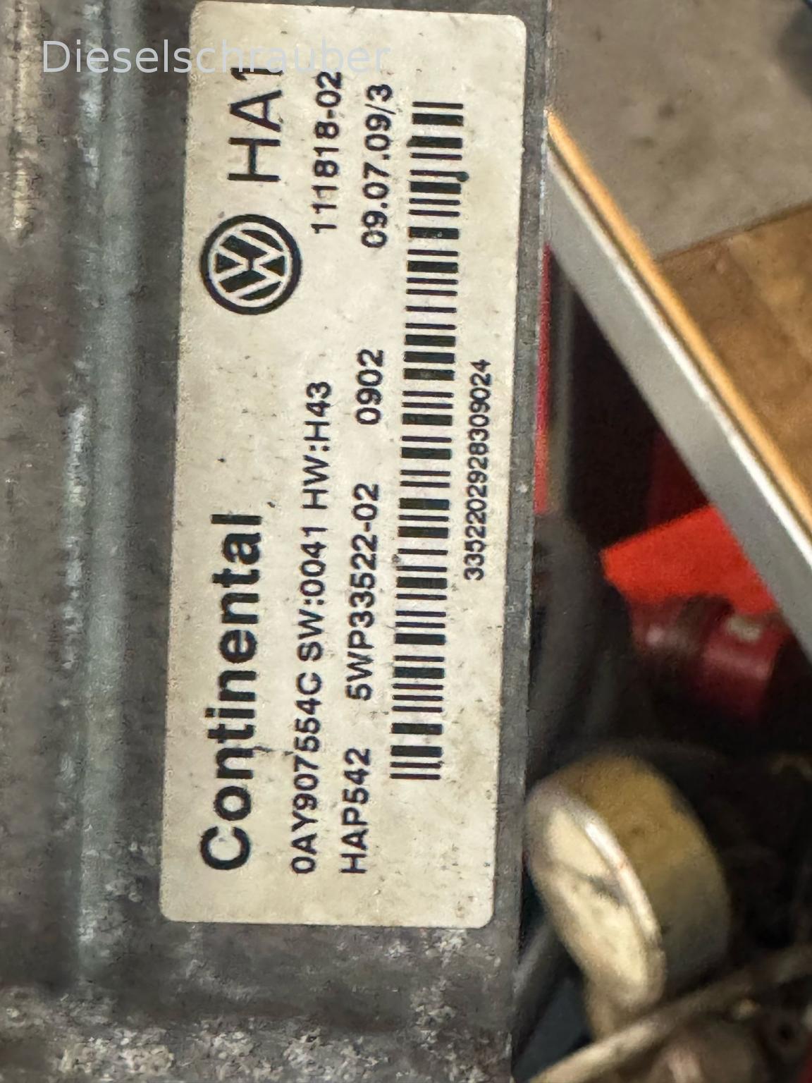

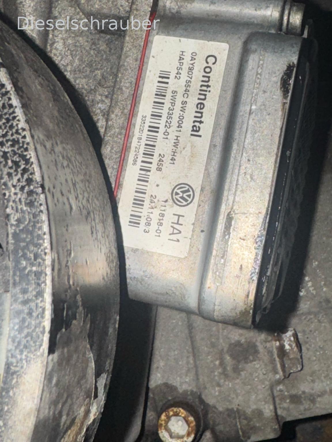

Spero che qualcuno possa aiutarmi. Ho installato una nuova unità Haldex, con la stessa centralina Haldex. Ora ho un piccolo problema: nel sistema di diagnostica, compare il messaggio "Centralina del cambio, nessuna comunicazione". Ho pensato che forse potrebbe essere necessario codificare qualcosa.
Purtroppo, con VCDS non viene visualizzata alcuna lista, ma mi viene indicato di contattare l'assistenza via email. Ho smontato la vecchia centralina e ho scoperto che era completamente corrotta. Vi ho allegato tutto nel documento.
Spero che si possa risolvere. Strumenti disponibili: VCDS, VCP, Odis S, Odis E.
 Haldexstg. Original
 Dimensione file:  340.77 KB
 Visualizzato:  2167 volte
 Haldexstg Gebraucht
 Dimensione file:  322.97 KB
 Visualizzato:  2021 volte

Secondo i tuoi file, sia la centralina Haldex vecchia che quella nuova hanno la stessa codifica.
SW:0AY-907-554-C HW:0AY-907-554-C --- Trazione integrale.
Componente: Haldex 4Motion, Codice: 0000005.
Sei sicuro che la centralina Haldex usata funzioni correttamente, il prossimo passo è verificare perché riesce a comunicare con una centralina del cambio, che apparentemente non esiste dato che si tratta di un cambio manuale.
Certo che la centralina Haldex originale fosse quella corretta e non fosse stata codificata in modo errato o fosse una centralina diversa?

Lo so. Ma nel vecchio sistema di controllo della trazione, avevo il codice di errore DTC 02248 proveniente dalla valvola di regolazione della pressione, e quando l'ho controllata, era tutto a posto. Domani proverò a vedere se la trazione integrale funziona, ma riceverò solo il kit dei filtri e l'olio domani. Allora lo testerò. È strano che ci siano i numeri 5WP33522-02 0902 e 5WP33522-01 2458 relativi all'originale, e mi chiedo se possa avere qualcosa a che fare con questo. Non l'avevo mai vissuto in questo modo.
