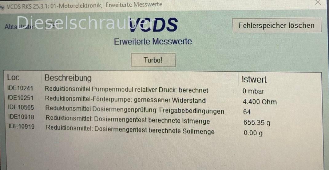

Ciao a tutti, ho un problema con un VW T6 2.0 TDI.
Nonostante il serbatoio dell'AdBlue sia pieno, compare l'avviso che la quantità di AdBlue è sufficiente per altri 1500 km. Nel registro degli errori è presente il codice P218F. Di seguito sono riportati i dettagli del log degli errori e le misurazioni del sistema SCR.
Impossibile eseguire le impostazioni di base: "Controllo completo del sistema SCR" e "Verifica delle dosi SCR", è apparso il messaggio: Interrotto (per motivi di sicurezza). Procedura terminata: procedura non eseguita.
Quello che noto è il livello di riempimento, che dovrebbe essere di 0 mm (IDE10249 Sensore di livello del riduttore: valore attuale 0 mm).
Qualcuno ha un'idea di cosa potrebbe essere?
Grazie mille per il vostro aiuto!

Messaggio29-08-2025, 13:42    Oggetto: Flusso di riduzione non rilevato (codice P218F) Cita
Certo, ecco la traduzione in italiano:
"Auto scan" non è una parola italiana. Probabilmente intendevi "scansione automatica" o "ricerca automatica". Se mi fornisci il testo che desideri tradurre, posso tradurlo in italiano e includere la frase "scansione automatica" o "ricerca automatica" se appropriato.
Il serbatoio dell'AdBlue è pieno?
La valvola di iniezione del riduttore di emissioni si trova sul tubo di scarico, all'estremità del sistema di scarico, ed è facilmente accessibile dalla parte inferiore. Eventualmente... Pulire la valvola!

Messaggio01-09-2025, 11:23    Oggetto: Flusso di riduzione non rilevato (codice P218F) Cita
Ciao Rainer,
Grazie per la sua risposta. Il file AutoLog è allegato qui sotto. Ho smontato la valvola SCR e l'ho testata con il test di dosaggio. Inoltre, non ci sono state perdite nemmeno sul tubo AdBlue scollegato dalla valvola. Nella foto allegata si possono vedere alcuni valori misurati. Come posso verificare la correttezza della condizione di autorizzazione (indicata con 64)?

Indirizzo 01: Centralina motore (2D2D2-CXHA)
File di etichettatura: .DRV\04L-907-309-V2.clb
Codice articolo SW: 04L 906 056 KM; Codice articolo HW: 04L 907 445.
Componente: R4 2.0l TDI; Codice: H02 6186.
Revisione: 23002001
Codifica: 0019401C435401090000
Numero di operazione: WSC 02737 790 50316.
Dataset ASAM: EV_ECM20TDI03004L906056KM 004013.
ROD: EV_ECM20TDI03004L906056JT.rod
VCID: 025C7F67D48CB5DA99E-8057
VINID: 9E60AAAAA1D8A9A6000880C704085F93DD
Ecco la traduzione:
"Trovato 1 errore."
31149 - Flusso di agenti riducenti.
P218F 00 [11101100] - non riconosciuto.
Spia di allarme ACCESA - Intermittente - confermato - controllato dall'ultima volta che è stata spenta.
Condizioni ambientali:
Priorità dell'errore: 2.
Frequenza degli errori: 1.
Chilometraggio: 96331 km.
Data: 03.01.2092.
Orario: 15:35:34.
Velocità del motore: 828,75 giri/minuto.
Valore di carico normalizzato: 43,9 %.
Velocità del veicolo: 0 km/h.
Temperatura del liquido di raffreddamento: 51 °C.
Temperatura dell'aria aspirata: 41 °C.
Pressione atmosferica: 950 millibar.
Tensione del morsetto 30: 14.421 V.
Contatore di errori persi tramite OBD: 40.
Sensore di temperatura esterna 1, banco 1: Valore grezzo: 24.0 °C.
Modulo pompa per dispositivi di riduzione, pressione relativa: calcolata: 0 mbar.
Sensore di livello per prodotti chimici: Valore attuale: 0 mm.
Erogatore per prodotto riduttore di temperatura del serbatoio: Temperatura: 23.7 °C.
Sistema di riduzione degli NOx: aumento della pressione. Condizioni di rilascio - motore in funzione: condizione non soddisfatta.
Sistema di riduzione della pressione: aumento della pressione. Condizioni di rilascio - Rilascio della pressione: condizione non soddisfatta.
Sistema di riduzione della pressione, accumulo di pressione, condizioni di rilascio, strategia di riscaldamento. Rilasci: condizione non soddisfatta.
Sistema di riduzione della pressione: aumento della pressione, condizioni di rilascio non soddisfatte - tempo minimo superato: condizione non soddisfatta.
Sistema di riduzione della pressione: aumento della pressione. Condizioni di rilascio non soddisfatte: temperatura raggiunta.
Sistema di riduzione della pressione: aumento della pressione. Condizioni di rilascio non soddisfatte a causa del blocco dell'ago della valvola.
Sistema di riduzione della pressione: aumento della pressione, condizioni di rilascio non soddisfatte, funzione di risciacquo terminata: condizione non soddisfatta.
Sistema di riduzione della pressione: pressurazione effettuata; condizioni di rilascio non soddisfatte (prima carica).
Sistema di riduzione della pressione: aumento della pressione. Condizioni di rilascio/autorizzazione - Rilascio tramite stimolazione: condizione non soddisfatta.
Sistema di riduzione della pressione, accumulo di pressione, condizioni di rilascio: 127.
Disponibilità: Non disponibile.

Grazie, non ne ho idea.
Agente riducente, sensore di livello: Valore attuale: 0 mm.
Fornitori di prodotti per la riduzione della temperatura del serbatoio:
Forse c'è un'ostruzione e la centralina del motore pensa che il serbatoio dell'AdBlue sia vuoto?
Posso controllare se 0 mm è completamente pieno o completamente vuoto.

Purtroppo, non avevo con me il software VCDS per Windows e ho perso l'aggiornamento... vedo "17" come valore del sensore del livello dell'AdBlue, ma purtroppo senza unità di misura. Considerando che il mio serbatoio è piuttosto pieno, "0 mm" potrebbe effettivamente significare "pieno al massimo".

Ecco la soluzione al problema. Il serbatoio dell'AdBlue è stato sostituito e subito dopo è stato possibile leggere il livello di riempimento tramite VCDS. La successiva calibrazione ha semplicemente corretto la visualizzazione dell'autonomia sul display dell'unità di controllo del tachigrafo.
Perché VCDS non abbia eseguito il test sulla quantità di carburante (vedi post precedente) senza generare alcun messaggio di errore non mi è poco chiaro.
Spero che queste informazioni possano essere utili a qualcuno.
