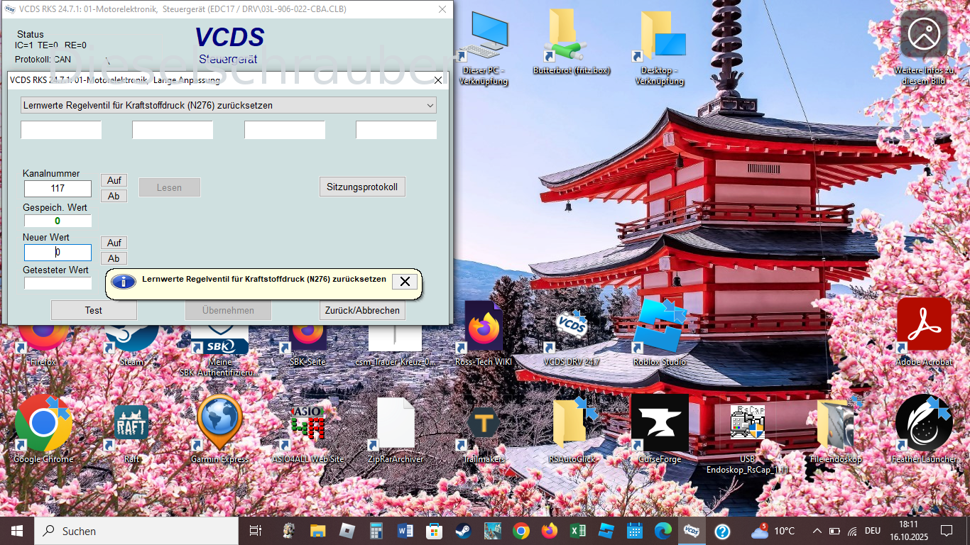

Mi può aiutare qualcuno? Cosa significa?
- durante la calibrazione della valvola di regolazione, "Block117 non disponibile" (immagine).
Come posso determinare i valori di apprendimento per la valvola di controllo (immagine)?
Saluti, Lorenz.

In linea di principio, tutto ciò che si trova a valle della pompa ad alta pressione usurata, fino al filtro del gasolio, è contaminato. Questo include tutto ciò che è collegato alla common rail, ma anche la pompa nel serbatoio. Senza pulire, si rischiano problemi.
Sarebbe una fortuna se gli iniettori fossero sopravvissuti. Dopo che la pressione del carburante è risultata troppo bassa, il problema può essere dovuto solo al sistema di regolazione della pressione stesso o ai componenti coinvolti (iniettori, pressione di pre-alimentazione).
Dopo la pulizia, sarebbe opportuno eseguire una scansione completa del sistema per identificare eventuali malfunzionamenti che potrebbero essere correlati alle condizioni ambientali.
Quando si effettuano misurazioni della pressione del carburante, è necessario controllare la valvola di dosaggio del carburante e la valvola di regolazione della pressione del carburante. Naturalmente, la velocità di rotazione e la quantità di iniezione sono elementi fondamentali.
Quando si misurano le correzioni dell'EGR per singoli cilindri, si devono considerare la quantità media di iniezione, il regime di rotazione e le correzioni relative ai tempi di commutazione per ciascun iniettore.
