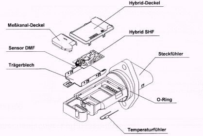

Gremlin
Messaggio03-03-2004, 15:47    Oggetto: Cita
Come già diceva Mersenne:
Ci sono DUE sensori di flusso di massa (LMM). Uno è dotato di un sensore di temperatura per i motori a benzina, mentre l'altro non ha il sensore di temperatura ed è utilizzato per i motori diesel.
Ormai, riguardo al catalogo dei ricambi, mi fido solo in parte. La prova insegna icon_wink.gif.
Potete verificarlo facilmente: rimuovete il sensore di massa d'aria e guardatelo dal retro. Lì è previsto lo spazio per il sensore di temperatura (che assomiglia a una resistenza).
L'attuale HFM5 non include anche il pin corrispondente nel connettore.
Ciao Gremlin.
