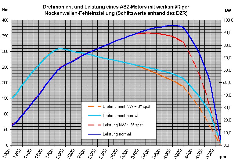

Ok, oggi ho fatto delle prove (ho usato 3 punte da trapano, da 4 a 6 mm).
Risultato: L'angolo di anticipo dell'accensione del mio motore era impostato di 3° in ritardo fin dalla fabbrica (quando l'angolo di anticipo era disconnesso, il motore, ruotato in avanti, indicava già 3° di ritardo rispetto al punto morto superiore, come indicato dal segno sul volano).
Ho corretto l'impostazione.
Vediamo se questo si riflette nelle prestazioni e/o nei consumi...

Primi risultati delle nuove assunzioni:
Consumo sostanzialmente invariato / eventualmente leggermente inferiore (secondo la media indicata per singolo tragitto).
Ma il motore sembra avere una risposta più pronta e sembra essere più disposto a raggiungere regimi elevati quando si è a pieno carico.
Al terzo. Fino ad ora, mi è sembrato che il motore avesse un comportamento un po' pigro intorno ai 4000 giri, ma ho attribuito questo alla tipica curva di coppia dei motori a benzina.
Ora non si nota più così tanto, sembra che la curva sia più uniforme tra i 2000 e i 4000.
MODIFICATO:
Ho appena effettuato alcuni test DZR piuttosto deludenti.
@ Julian: Come facevi a sapere in anticipo il risultato? icon_eek.gif icon_question.gif

Messaggio09-06-2004, 16:04    Oggetto: Cita
*staubwegblas* (non sono in grado di tradurre questa parola senza contesto)
Ciao di nuovo,
Ho provato, con il dinamometro, a compensare la mancanza di circa 2 cavalli, che originariamente mancavano al motore nella zona compresa tra i 3400 giri/min, il che corrispondeva più o meno alla lettura che ottenevo con il mio indicatore di potenza dell'epoca.
Per ottenere questo risultato, ho ridotto la coppia a partire da 3400 giri/min, prolungando così il periodo in cui si raggiungono i 134 cavalli fino al valore di 132 cavalli, che è tipico del normale andamento della coppia.
E improvvisamente, la curva di potenza appare molto peggiore di quanto suggerirebbe la cifra di "2 cavalli".
A quanto pare, corrisponde sorprendentemente ai risultati di un test di ottimizzazione (tuning) effettuato su diversi motori TDI da 96 kW.
Ecco la traduzione:
"Per quanto riguarda lo stato della serie, c'è scritto:"
. . . La nostra auto di prova, secondo il banco prova di Hopa, ha solo 121 cavalli invece di 130. Inoltre, la coppia motrice si interrompe a 3400 giri al minuto. . .
