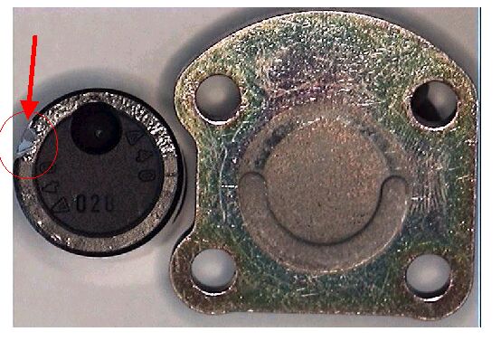

Messaggio11-11-2003, 20:42    Oggetto: Pompa di iniezione guasta? Cita
Questo è un danno causato dal biodiesel.
Con il Gremlin.
 Spritzbeginn-Regelkolben ausgebrochen
 Dimensione file:  53.99 KB
 Visualizzato:  16324 volte
Tradotto il 08-07-2026, 6:50.

Gremlin
Messaggio12-11-2003, 0:44    Oggetto: Pompa di iniezione guasta? Cita
Qual è stata esattamente la causa del danno? Il biodiesel di per sé non causa, di solito, un'esplosione sul lato della pressione del pistone del sistema di iniezione.
corrosione (che si nota chiaramente nella parte superiore), e di conseguenza, usura del materiale e rottura. Questo porta a danni al pistone.
Ciao Gremlin.
Tradotto il 08-07-2026, 6:51.
