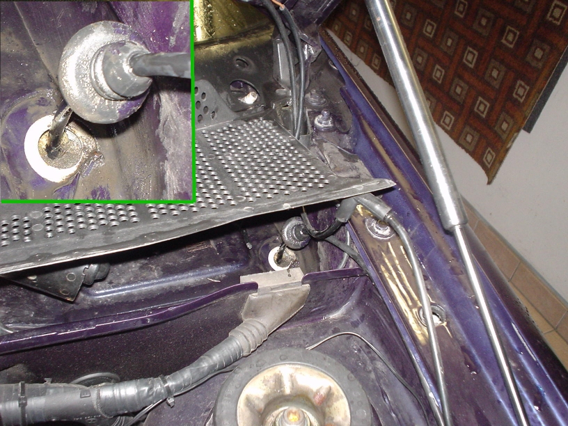

Messaggio24-02-2005, 18:41    Oggetto: Cita
Hihi.
Ho trovato il buco (probabilmente).
Sono appena stato all'autolavaggio.
Grazie alla mia attuale configurazione Ultra-Ulf (terreno scoperto), sono riuscito subito a individuare un piccolo rivolo d'acqua che proveniva da dietro l'armadio elettrico, attraverso l'isolamento.
Il tubo del tetto apribile è secco.
Allora, ho dato un'occhiata nel serbatoio dell'acqua per vedere cosa ci fosse dentro.
L'apertura del cofano.
Internamente, tutto è stato pulito a secco, poi ho aggiunto acqua direttamente su questo piccolo gommino nel serbatoio dell'acqua e, guarda caso, ha iniziato a colare acqua a profusione nel vano piedi.
Tutto questo si adatta bene al fatto che un anno fa ho avuto un danno alla parte anteriore dell'auto, durante il quale sono stati manomessi anche i cavi. Adesso fa troppo freddo e fa troppo buio, ma penso che sia scivolato dal suo alloggiamento nel metallo.
A proposito, è un'idea geniale far uscire il vapore direttamente dal serbatoio, in verticale e verso l'alto: non c'è posizione o angolo più sfavorevole!
Iscritto il: 13/03/2003
Messaggi: 10121
Località: in der Werkstatt
Messaggio27-02-2005, 11:45    Oggetto: Cita
Sì, l'ho trovato:
La guarnizione in gomma presente nell'apertura per il passaggio dei cavi nella scatola di derivazione era scivolata fuori.
L'oggetto è posizionato in modo astuto nella cosiddetta "zona di piena" – lì passa SEMPRE l'acqua!
Ho ordinato già una nuova cassetta delle lettere, ma per ora ho rimontato quella vecchia, dopo aver pulito tutto.
È interessante notare che questo componente viene integrato nel processo di produzione in una fase molto iniziale. È incollato con adesivo per carrozzeria e con lo strato finale di vernice.
Oppure potrebbero essere i residui di una riparazione e ho incassato la cornice solo in un secondo momento.
Che peccato che tenga meglio sul cavo che nel foro della carrozzeria!
P.S.: Ho tirato su la tulle per la foto: era posizionata sopra il buco, quindi non era così facile capire che fosse allentata.

Almeno, ora hai scoperto l'origine dello tsunami del Golfo.

Messaggio27-02-2005, 16:31    Oggetto: Cita
ObenbeiMutti ha scritto:
Di conseguenza, il "coperchio" può staccarsi dopo essere stato aperto 200 volte.
Forse non si è pensato alla fazione degli appassionati di meccanica, del fai-da-te e dei "cultisti delle stanze bianche".
Mi scusi, ma questa parte del meccanismo normalmente non si muove di alcun millimetro.
Se (come ha menzionato Martin), se durante una riparazione non è stato eseguito un lavoro corretto e questa guarnizione non è stata posizionata correttamente, l'acqua può infiltrarsi.
È assolutamente impossibile che una poesia possa "autogenerarsi" nel corso del tempo.

Messaggio28-02-2005, 18:56    Oggetto: Cita
La guarnizione non si deteriora da sola, ma in una costruzione simile presente nel Passat 32B, è capitato anche a età relativamente giovane, intorno agli 8 anni, che la parte superiore della guarnizione, dove passa il cavo, si fosse crepata, con lo stesso effetto. Non si può escludere che sia stato progettato come un punto di rottura (soprattutto nell'era successiva a Lopez).
