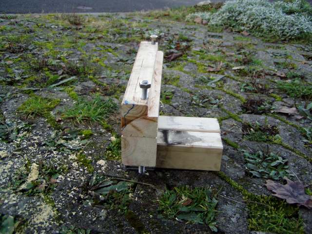

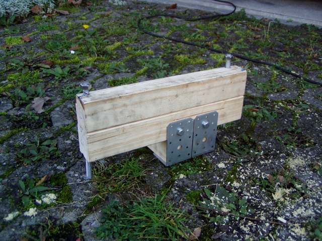

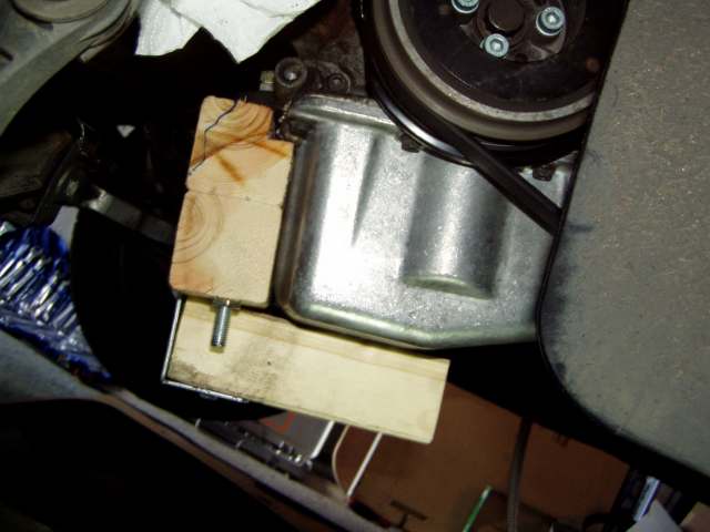

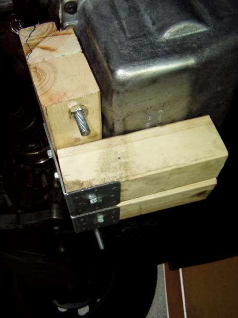

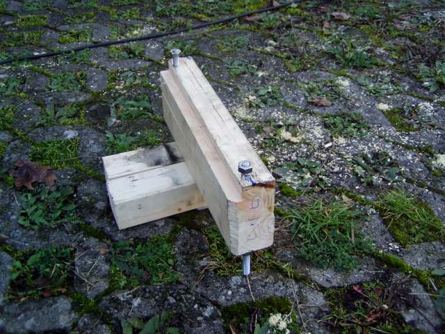

Ecco le informazioni e le immagini promesse, anche se con un po' di ritardo.
Il motore, tra l'altro, dopo la sostituzione della cinghia di distribuzione (ZR), si è avviato immediatamente, dopo circa 1 secondo di rumore, e funziona perfettamente. icon_biggrin.gif
Di seguito troverete alcune foto del mio dispositivo di supporto per il motore. Le due viti M10 passano attraverso i fori nella parte posteriore del blocco motore e garantiscono che la staffa possa essere fissata saldamente al blocco con delle viti. In questo modo, si evita qualsiasi rischio di scivolamento.
La scanalatura è necessaria perché in questa posizione si trova il carter dell'olio con le relative viti di fissaggio. Solo così è possibile una perfetta aderenza sul retro del carter dell'olio. Un'altra smussatura è necessaria sul lato del cambio, poiché qui è presente una curvatura sull'alloggiamento del cambio.
L'intera struttura viene fissata saldamente al blocco tramite viti. Successivamente, si può utilizzare un cric per veicoli per applicare direttamente la forza sul blocco, agendo sul bordo.
Le dimensioni principali in sintesi:
2 listelli/travi con dimensioni 58x58 mm e lunghezza 350 mm (scanalatura larga 15 mm, profonda 20 mm, smusso sul lato frontale di circa 8 mm).
2 barre filettate M10, posizionate con una distanza tra i fori di 310 mm.
2 profilati angolari da 100x60 mm.
2 traverse trasversali, anch'esse di 58x58 mm e lunghe 180 mm.
Chi desidera maggiori dettagli può contattarmi senza esitazione.
Saluti.
Alex.
