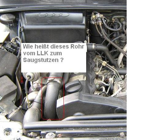

Ciao a tutti!!
Potrebbe qualcuno dirmi come si chiama questa parte?

Tubo di sovralimentazione, tubo di pressione, tubo di collegamento: quest'ultimo termine è utilizzato da VW per indicare il componente con il numero 028 145 840A.

Deve essere di circa l'anno 92-94, e ha ancora la pompa con il sensore potenziometrico.
Collettore di aspirazione? Si chiama anche pressione del collettore di aspirazione...

Corretto... anche Audi lo chiama "tubo di collegamento" ed è disponibile a un prezzo accessibile di 80 euro. E dato che è difficile trovarlo in discarica, dovrò purtroppo spendere quella cifra.
Grazie a tutti!

Perché?
Cosa c'è?
Carie?
Per 80 euro, inizierei applicando prima "UHU Stabelit Ultra" o "endfest 300" (o come si chiama esattamente) e poi uno strato di tessuto in fibra di vetro: è divertente e fa risparmiare denaro.
La colla si indurisce completamente solo quando viene esposta al calore.
endfest 300 (Stbelit ultra, così si chiamava 20 anni fa).

Oppure si può ricostruire il tutto utilizzando archi di tubo di acciaio, tubi di scarico, nonché attrezzatura per saldare e smerigliare... in questo modo, la soluzione sarà sicuramente più duratura.
