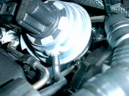

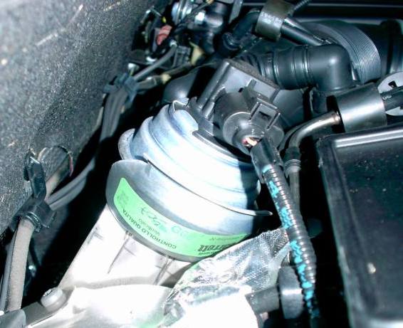

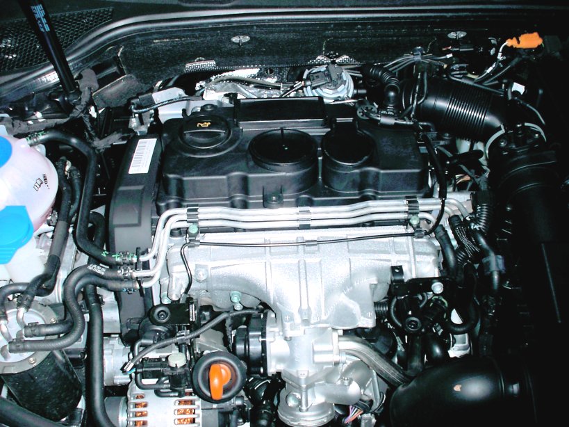

Messaggio07-02-2007, 19:14    Oggetto: BMR: Fisch aus dem Wasser? Cita
Ho trovato altre foto del mio BMN sul disco rigido e le posto qui.
Sono ancora convinto che il rumore proveniente da uno di questi "rigonfiamenti" nel coperchio delle valvole; diventa anche più forte quando si rimuove la copertura del motore.
Ho provato a staccare la spina del VTG icon_redface.gif prima, ma non ci sono riuscito nel mio garage buio.
Saluti.

Jochen_145
Messaggio07-02-2007, 20:13    Oggetto: BMR: Fisch aus dem Wasser? Cita
Sono ancora convinto che il rumore proveniente da uno di questi 'rigonfiamenti' nel coperchio delle valvole; diventa anche più forte quando si rimuove la copertura del motore.
Ciao Pete,
Potrebbe anche essere il sistema di ricircolo dei gas di scarico e/o la valvola a farfalla. Il corpo di risonanza del collettore di aspirazione amplificherebbe magnificamente la frequenza di risonanza, e si potrebbe sentire il rumore sul coperchio delle valvole, che si trova proprio accanto al collettore di aspirazione.
Entrambi i componenti sono controllati tramite un segnale PWM.
Al momento, non ho informazioni su cosa venga ancora azionato tramite segnale PWM sotto il coperchio delle valvole. Di sicuro, non si tratta degli iniettori piezoelettrici.
Oppure, come si fa a ottenere 200 V DC da 12 V DC?
Certo, un convertitore DC/DC!
Questo componente, a seconda del suo design, può emettere un suono, poiché per la trasformazione è necessario generare un segnale alternato che viene poi elevato di tensione e successivamente raddrizzato.
Posso immaginare bene questo convertitore posizionato sotto la copertura delle valvole, in modo che i 200 V di alta tensione (!) icon_wink.gif non possano essere toccati.
Le tue foto mostrano chiaramente che il nuovo caricabatterie Garett è ora alimentato elettricamente.
Così, abbiamo risolto questo problema.
Ciao Jochen,

pschaefer
Iscritto il: 21/08/2002
Messaggi: 300
Messaggio07-02-2007, 21:55    Oggetto: BMR: Fisch aus dem Wasser? Cita
tdi pumpe düse ha scritto:
Per chiarire, questo non è un eVTG, ma la connessione elettrica per il sensore di percorso.
Potrebbe essere. Ecco un'altra immagine del contenitore, vista dall'alto a destra. Quindi, c'è comunque un collegamento per il vuoto.
Pertanto, la fonte più probabile per il fischio è la trasformazione di tensione menzionata sopra. A proposito, il fischio non è così silenzioso; è abbastanza fastidioso, anche con il cofano chiuso e insonorizzato, ad esempio, quando si puliscono i vetri e si deve lasciare il motore acceso a causa del sistema di alzata elettrica dei finestrini. icon_confused.gif
Saluti.
Pete.
