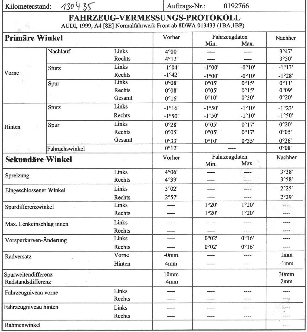

Ciao a tutti,
Oggi ho fatto controllare l'allineamento della mia auto in un'officina indipendente e ora il volante è storto. Volevo solo far controllare la convergenza perché mi sono preso dei nuovi pneumatici estivi (235/45 R17) e non volevo che si consumassero troppo velocemente.
La rotaia sembra essere stata spostata.
Der Mechaniker meinte das die Spurstange auf der rechten Seite fest sei und sich nicht verstellen ließe und er das mit der linken korriegiert hat daher steht das Lenkrad jetzt schief. Jedoch habe ich Zweifel an dem ganzen, da ich bei dem Vorgang in die Halle wollte um dem Mechaniker bei der Arbeit zu zuschauen und es nicht dürfte. Angeblich sei die neue 3D Anlage zu empfindlich, wenn man sich in der Nähe aufhalten würde. Aus dem Protokoll werd ich nicht schlau, da die Eingangswerte teilweise besser sind als die Ausgangswerte. DaIl verbale è allegato qui sotto.
Inoltre, vorrei sapere se posso spostare facilmente il volante e, in caso affermativo, se sarà necessario eseguire una calibrazione dello stabilizzatore elettronico (ESP) successivamente. E per quanto riguarda l'assistenza idraulica allo sterzo, questa si attiva anche quando l'auto va dritta?

Der Mechaniker meinte das die Spurstange auf der rechten Seite fest sei und sich nicht verstellen ließe und er das mit der linken korrigiert hat daher steht das Lenkrad jetzt schief.{MARCATORE}
Queste bottiglie, che non sono nemmeno in grado di permettere il corretto funzionamento di un perno guida, si trovano sempre. In questo caso, sarebbe stato necessario interrompere la misurazione o, prima di tutto, rendere funzionante il perno guida.
La misurazione è inutile, serve solo a... beh, a niente di buono. Non dovresti modificare il volante.
Rendere nuovamente percorribile o rinnovare il percorso e misurarlo di nuovo.

Misuriamo quotidianamente le vetture nel nostro laboratorio.
"È necessario fissare il braccio di sterzo? Sì, e se non lo è, allora si procederà a ripararlo o renderlo funzionante."
Qual è il problema? Il cliente paga comunque per questo...
Reclameresti subito. Dopotutto, hai anche una garanzia sui lavori eseguiti.

Ho pagato 59 euro per questo servizio. Era stato concordato quanto segue: controllo e regolazione dell'allineamento/dell'inclinazione delle ruote. Il controllo doveva costare 29 euro e la regolazione, se necessaria, 59 euro. Inoltre, a mio parere, l'allineamento era migliore prima del servizio rispetto a dopo. Purtroppo, non mi è stato chiesto nulla, ma è stata semplicemente effettuata una regolazione.
Cordiali saluti.

Qualcuno ti ha mai spiegato i valori?
Se fosse stato installato, lo è stato in modo molto approssimativo.
Non ho la certezza, al momento, se anche per quel modello di veicolo sia possibile regolare l'altezza della sospensione.
Se è così, reclamare immediatamente.
La rotaia era effettivamente al suo posto.
Non so proprio cosa stesse cercando di impostare.
Vai semplicemente e chiedi una correzione o un rimborso.
E poi vai dove le cose vengono fatte bene.

La mia esperienza è che questi veicoli specifici sono quelli che si adattano meglio a icon_biggrin.gif.
Con un buon tecnico che sappia cosa sta facendo, dovrebbe funzionare.
La trasmissione della forza avviene tramite il corpo dell'asse. In questo caso, sarebbe necessario spostare l'asse verso sinistra per bilanciare i valori dei lati destro e sinistro. Allo stesso tempo, ciò modifica anche la distanza tra le estremità, sempre nella stessa direzione.
Tuttavia, i valori della misurazione iniziale (asse anteriore) sono quasi esattamente quelli che si applicano durante le icon_biggrin.gif, in caso di reclami da parte dei clienti, se il veicolo tende a seguire la carreggiata e devia verso destra. A riguardo, esiste una documentazione specifica del icon_biggrin.gif.
Questo effetto è ottenuto grazie a una differenza di circa 10 minuti nel tempo di sterzata a destra rispetto alla sinistra, e a una correzione della convergenza anteriore impostata quasi al limite della tolleranza per favorire una direzione negativa.
Sul retro del veicolo, si verifica una deviazione verso destra per 15 minuti. È necessario correggere questo problema.

Una volta ho avuto un problema simile con la mia auto. Ho risolto il problema da solo smuovendo l'asta di sterzo e poi sono andato in un'altra officina. La prima riparazione non mi è costata nulla, solo tempo e spostamenti.

L'asse posteriore presenta una differenza di convergenza di 15 minuti, il che deve assolutamente essere corretto. Successivamente, sarà comunque necessario effettuare un ulteriore aggiustamento sull'anteriore.
È sorprendente come molti meccanici trascurino l'asse posteriore. Quest'ultimo è quasi importante quanto la convergenza anteriore. Zzz...
Quindi, controllerei anche che la barra di sterzo anteriore sia in buone condizioni (o che venga sostituita).
E successivamente verrà misurato di nuovo, ovviamente gratuitamente. icon_wink.gif
