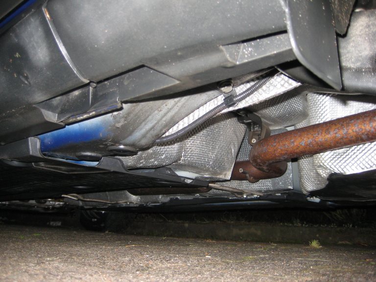

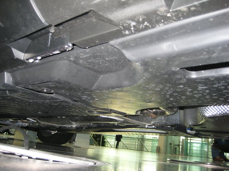

Messaggio20-02-2009, 22:59    Oggetto: Vantaggi Bluemotion: Scopri i benefici Cita
Va bene.
Credo di aver fatto la scelta giusta.
Blu è la mia versione Sportline, quindi la verniciatura standard.
A Silber (nella città dell'automobile), il modello Bluemotion ha una copertura aggiuntiva che si aggancia facilmente alla copertura standard.
Quindi, bisogna procurarsi i codici 3C0 825 101 e 3C0 825 102, più le viti, per circa 81 euro... ops, in realtà costa di più.

Messaggio20-02-2009, 23:23    Oggetto: Vantaggi Bluemotion: Scopri i benefici Cita
Ne vale la pena spendere 81€? Penso che non si notino molto i risparmi a causa di una sola piccola copertura...

Messaggio21-02-2009, 0:07    Oggetto: Vantaggi Bluemotion: Scopri i benefici Cita
Non sono così piccoli.
La sinistra misura circa 50 cm di lunghezza, mentre la destra potrebbe essere ancora più lunga.
Fammi fare dei calcoli.
Costa 80 euro.
Per il diesel, diciamo 1,10 euro al litro.
Sono quindi 72 litri?
Se desidero consumare questi 72 litri di carburante ogni 100.000 km, devo ottenere un consumo di 0,072 litri per 100 km.
Hucho afferma che un valore di delta-cw pari a -0,030 comporta una riduzione del consumo di carburante di 0,1..0,2 litri per 100 km.
I pannelli posteriori inferiori dell'A6 offrono un coefficiente di resistenza aerodinamica delta-cw di -0,005.
OK, potrebbe essere un po' stretto icon_wink.gif.
icon_idea.gif Allora, dovrò semplicemente cercare di ottenere più sconti.
