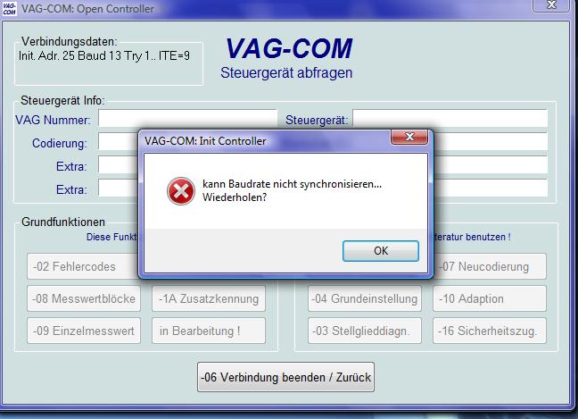

Ho spesso problemi con il mio VAG-COM, e in particolare, riesco ad accedere a tutte le centraline della mia Ibiza, tranne che a una.
Combinazione di strumenti, sistema di antifurto, chiusura centralizzata.
Si verifica sempre l'errore "impossibile sincronizzare la velocità di trasmissione", come mostrato nell'allegato.
Le centraline, come quelle del climatizzatore automatico, del motore e dell'ABS, funzionano correttamente.

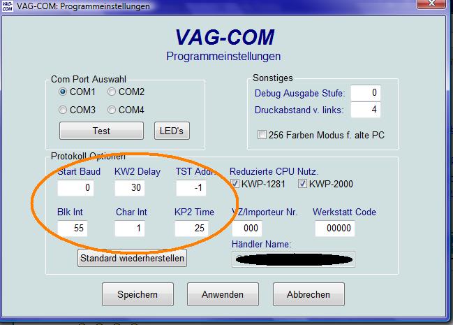

Ho provato diverse velocità di trasmissione iniziali, da 240 a 9600, e ho anche impostato il valore predefinito a "0".
Cosa posso fare con i valori rimanenti, come indicato nell'allegato successivo?
