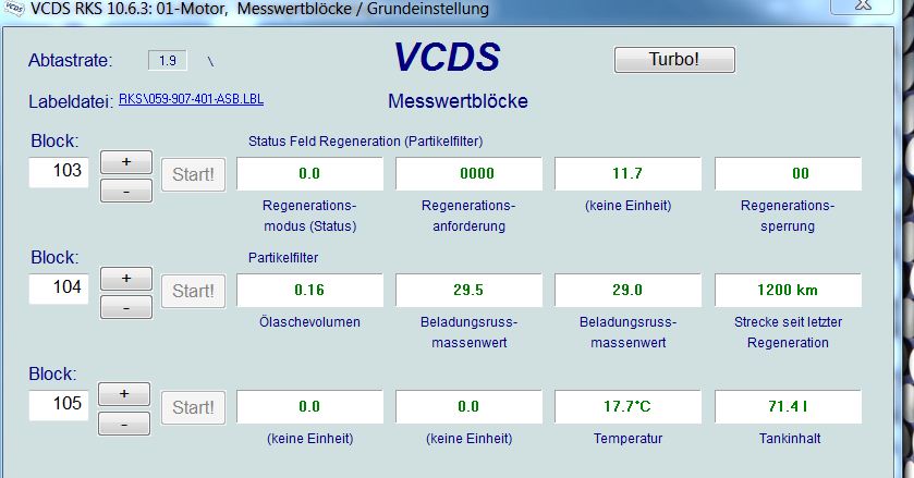

È possibile che i motori CR-TDI, in generale, percorrano più chilometri tra una rigenerazione e l'altra rispetto ai motori PD?
Nella mia Audi, anche con il chip, di solito ho sempre più di 800 km di autonomia.

Messaggio08-06-2011, 20:42    Oggetto: DPF Golf 6 CR MKB: Problemi e soluzioni Cita
 Dimensione file:  64.79 KB
 Visualizzato:  13487 volte
