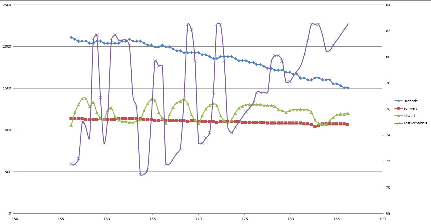

habe mal den Ladedruckaufbau gelogged (3. Gang Vollgas), weil meine VTG etwas schwergängig zu sein scheint. Der Ladedruck erreicht zwischenzeitlich fast 2.6 Bar. Va bene così?
Il motore è un 2.5 TDI modello BDG con 140.000 km.
Grazie mille in anticipo.

L'auto mi ricorda molto il mio caso di 'qualche tempo fa'. icon_rolleyes.gif Alcuni modelli hanno un motore 2.5 V6. icon_confused.gif Anche senza catalizzatore (sia primario che secondario), non ha mostrato miglioramenti. icon_lol.gif Tolleranze di fabbricazione. icon_lol.gif icon_wink.gif }

Il set di dati è aggiornato? Teoricamente, si potrebbe verificare se la valvola VTG è bloccata scollegando il sensore del vuoto, ma non so se sia facile accedere a quella parte del motore.

Ho provato a testare la VTG con una siringa. Non ho riscontrato alcuna difficoltà nel movimento. La barra ha seguito direttamente il movimento del pistone della siringa. Tuttavia, non sono sicuro di aver raggiunto il limite massimo con la siringa da 60 ml, ma probabilmente ci mancava poco. Anche il vuoto sembra essere corretto (-700 mBar). Potrebbe anche essere il problema dell'attuatore N75? Purtroppo, la diagnostica dell'attuatore passa continuamente tra 100% e 0%, rendendo difficile effettuare un test corretto.
Ho scoperto un'altra parte strana nel log. Qui, la regolazione della pressione di sovralimentazione sembra funzionare correttamente. Potrebbe essere stata attiva durante la fase di spinta. Per questo motivo, non so se abbia qualche significato.

Potrebbe esserci un problema hardware di base nell'unità di controllo che non può essere risolto modificando il software?
Non riesco a trovare una ragione valida per cui questo dovrebbe riguardare la regolazione della pressione di sovralimentazione.
Prova a sostituire il sensore N75, non costa molto e raramente si rompe.
