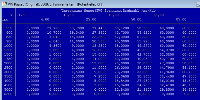

Wiesel Profi-Schrauber
Iscritto il: 06/04/2008 Messaggi: 896 Karma: +43 / -0 Località: Schleswig-Holstein
18-08-2011, 10:16 Oggetto: Dati tecnici del pedale dell'acceleratore AHF |
Cita |
Bene... ho trovato qualcosa di adatto.
Questa "peculiarità" era/è tipica dei motori PD da 85 kW (modelli AJM e simili).
Sull'asse X, niente è stato tagliato. L'85% rappresenta effettivamente l'ultimo valore.
Cordiali saluti, Micha.
