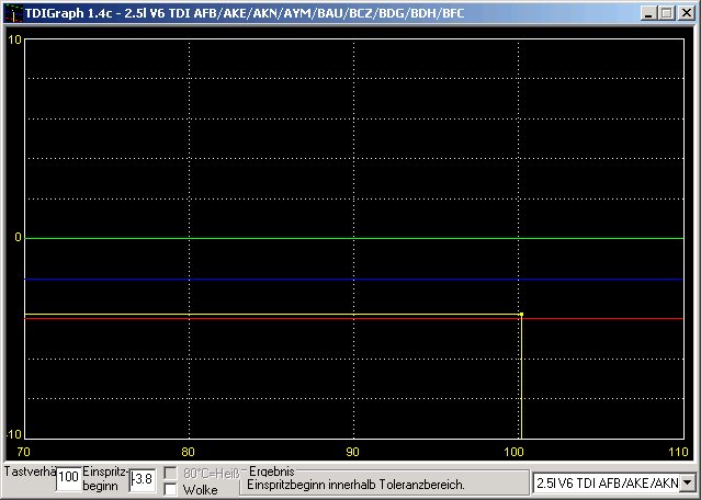

Inizio iniezione al minimo: tra -1 e -2° rispetto al punto morto superiore (PMS), consultare l'allegato per il controllo della fasatura, valore appena entro la tolleranza.
Einspritzbeginn Vollast : Zwischen 9,5 und 12° n. Fuori tema.
Non so se i valori limite possano essere la causa del mio problema iniziale.
Domanda: Per effettuare questa regolazione, dovrei controllare la tensione della cinghia di distribuzione dell'ESP e, se necessario, regolarla sulla puleggia dell'albero a camme? È possibile farlo senza dover smontare la parte anteriore dell'auto?
La cinghia di distribuzione è stata presumibilmente sostituita dal precedente proprietario (o da un amico di un amico che lavora presso la Volkswagen) a circa 90.000 km, ma senza alcuna prova documentale.
Se questa è la causa del mio problema, non capisco cosa c'entri l'inizio dell'iniezione con il tempo di attesa o il tempo di preriscaldamento.
Saluti, Ingo.

Di quanto varia l'anticipo dell'iniezione quando il veicolo è al minimo?
