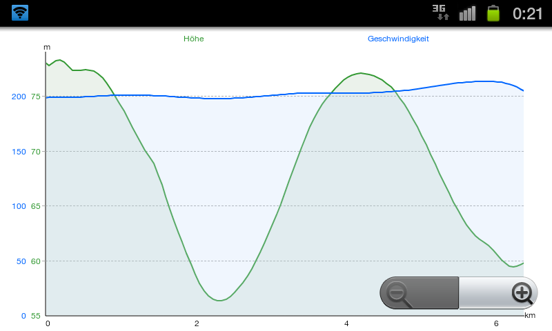

Riguardo all'immagine: mi sorprende che non perda velocità salendo la salita, anzi, sembra addirittura guadagnarne. Questo dimostra che c'è potenza disponibile e che il motore non sta raggiungendo il suo limite massimo...?
Andrò a chiedere alla VW se è disponibile una nuova versione e cosa è stato modificato... Non vorrei che l'auto avesse ancora meno potenza icon_wink.gif dopo.

 GPS Log - es erstaunt mich, dass er am Ende so schnell geworden ist.. Normalerweise geht er auch bergab nicht über 210...

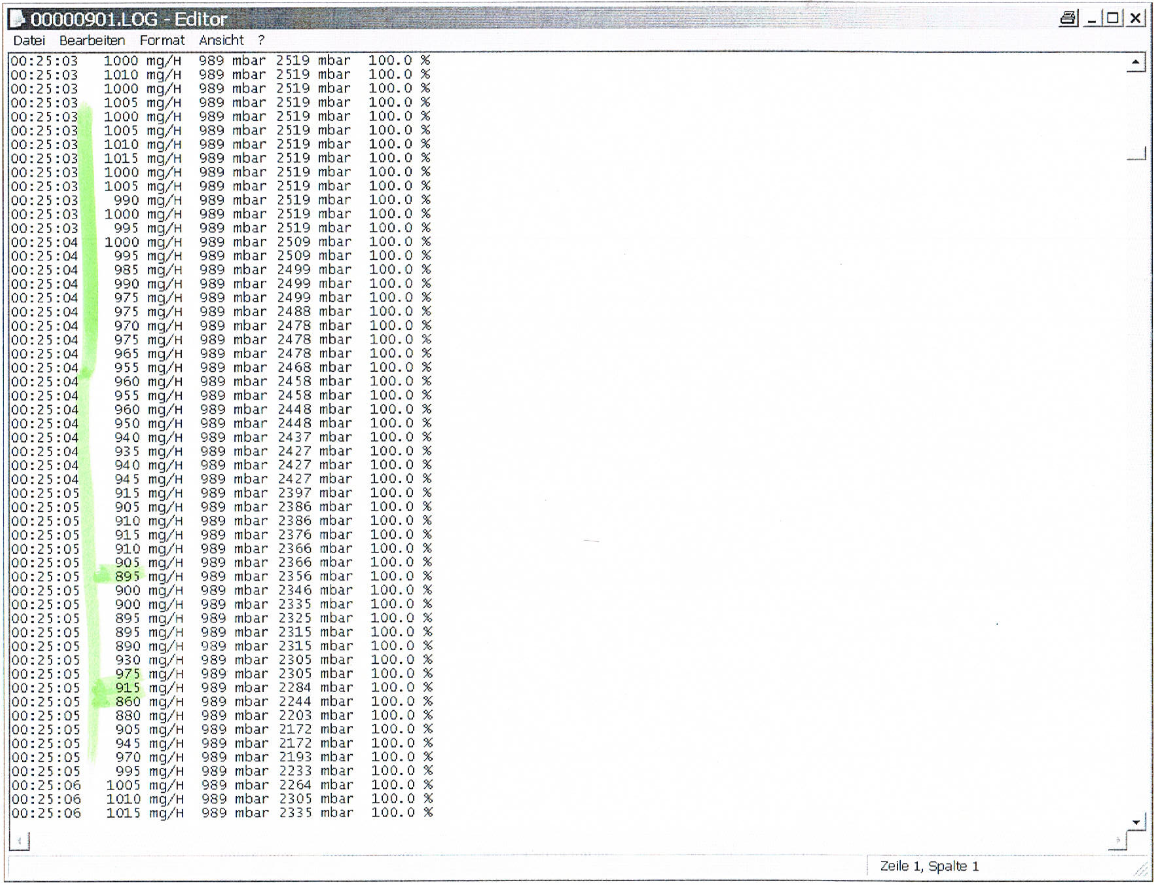

Devo rispolverare questo argomento. Oggi ho espresso nuovamente il mio disappunto nei confronti di VW WOB, sottolineando che da aprile non è successo niente, e a mezz'ora di distanza, il icon_smile.gif mi ha chiamato chiedendomi di venire.
È venuto fuori che la mia auto è fantastica, che tutto funziona perfettamente e che lui non riesce a capire cosa stia succedendo. Mi ha suggerito di montare pneumatici da 205.
(Massa d'aria, pressione del rail, pressione differenziale (325 mbar), comportamento della turbina, ...)
Einziger Hinweis ist die Luftmenge, die aus irgendeinem Grund zwischen 2000 und 4000 Umdrehungen irgendwie "einbricht" (s. Immagine).
Il icon_smile.gif ha detto che questa discrepanza non spiega il problema e che probabilmente non ha un grande impatto. Ora dovrei sostituire il cavo che va dal sensore di massa d'aria (MSG) al sensore di flusso d'aria (LMM), perché i connettori potrebbero non avere più un buon contatto. Il sensore di flusso d'aria (LMM) ha meno di 10.000 km e non ha fatto alcuna differenza rispetto al vecchio.
Quindi, ora si procederebbe "alla cieca" con la icon_smile.gif nella ricerca dei guasti, ovvero sostituendo magari il catalizzatore o il DPF... questo, ovviamente, non è molto "amico del portafoglio", soprattutto se non c'è nemmeno una "garanzia di successo".
Ecco la mia domanda: è possibile che una deviazione di circa 100 mg/H possa causare il blocco dell'ago a 210?
Potrebbe essere utile consultare i log ottenuti con VCDS? In tal caso, per favore, specificare quali blocchi di misurazione sono desiderati...

Ora, la mia domanda: può la deviazione di circa 100 mg/H causare il fatto che l'ago si blocchi a 210?
No, questo è dovuto alla normale limitazione di velocità massima di 210 km/h, che era già presente nel modello 3736 icon_wink.gif.
