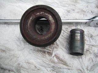

Un difetto nel meccanismo di disinnesto del generatore nei moderni motori diesel si manifesta principalmente (al minimo) attraverso un'eccessiva oscillazione (vibrazione) del...
Tenditori di cinghie, a volte associati a rumori.
In questo caso, il volano è bloccato. (Questo è ampiamente noto).
È necessario prestare attenzione quando quanto segue è vero:
--> La trasmissione a cinghia emette dei rumori (anche udibili dall'interno) quando il motore è al minimo.
--> A partire da 1100 giri al minuto, si raggiunge la stabilità.
--> La tendicatena rimane estremamente stabile al minimo.
--> Il sistema a cinghia non si ferma improvvisamente (come nel caso di normali rumori di cinghia).
Appena, ad esempio. Spruzzare del detergente per vetri (senza olio o sostanze simili) sulle cinghie.
Se dovessero verificarsi queste condizioni:
Sollevare delicatamente con un cacciavite il cappuccio protettivo dalla parte libera.
Si notano tracce di ruggine? --> Sostituire il mozzo libero e il corredo ruota libera.
Verificare lo stato generale dei tenditori delle cinghie.
Questo difetto è difficile da individuare quando il dispositivo è installato, poiché gli errori si verificano inizialmente in modo sporadico, il sistema continua a funzionare e non si blocca.
L'unico indizio: la ruggine.
Non appena la frizione slitta in modo permanente, viene distrutta in brevissimo tempo e la puleggia si disconnette dall'albero del generatore.
 Defekter Freilauf am Generator
