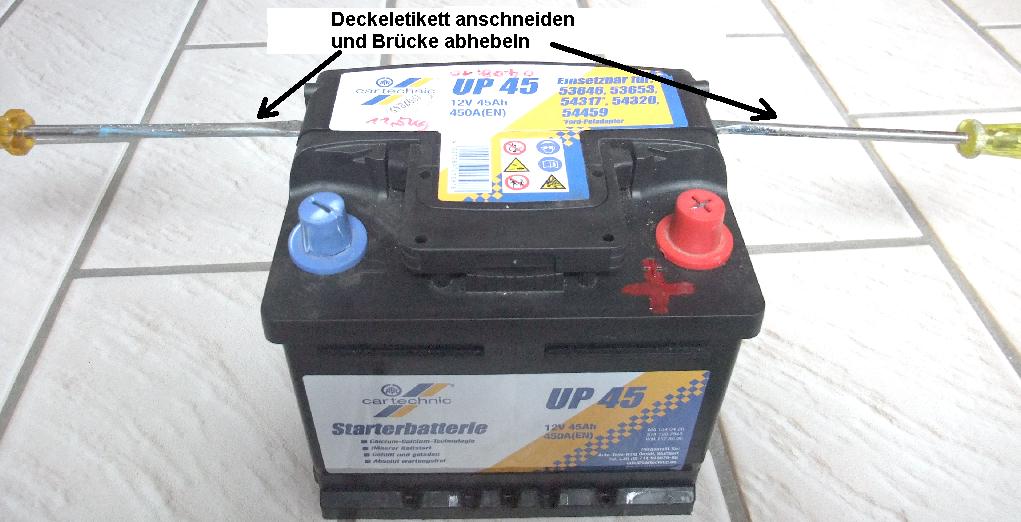

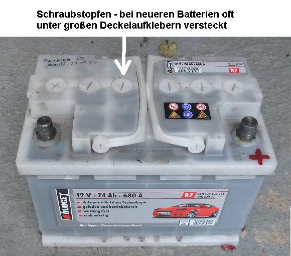

Chi non desidera rimuovere gli adesivi che coprono le viti prima della scadenza della garanzia, può comunque solitamente sentire con la punta delle dita sotto gli adesivi per verificare se sono presenti tappi a vite con il tipico profilo a croce.
Anche se si percepiscono le scanalature circolari attorno ai tappi, ma non ci sono profili per applicare uno strumento, è probabile che i tappi siano bloccati o saldati, quindi possono essere aperti solo con metodi distruttivi.

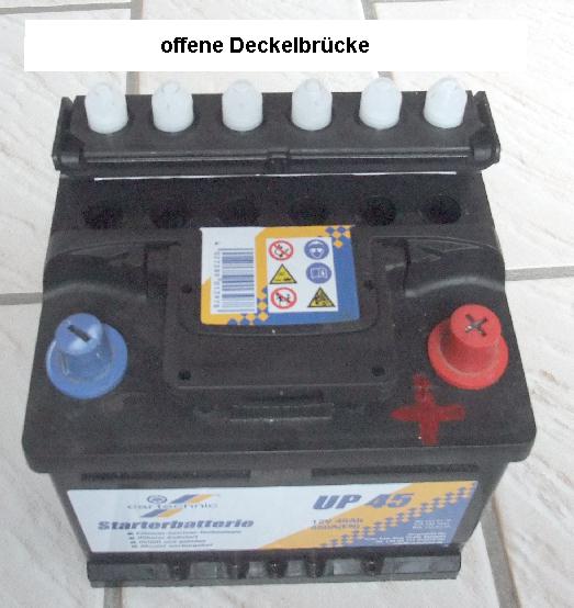

Nelle ponti a copertura, non è possibile tastare i tappi dalla parte superiore, ma solo le scanalature trasversali tra il ponte a copertura e la copertura stessa. Sui lati dei ponti a copertura devono esserci delle fessure in cui si possono inserire strumenti di leva (ad esempio, cacciaviti a taglio).
Inizierò con le batterie delle nostre auto, che probabilmente sono ancora in vendita.
Ottimi prodotti per specialisti di batterie.
Cartechnic UltraPower UP45: Ponte per coperchio.
Intact Racepower RP50+: Tappo a vite.
Batteria Varta originale (OEM) del 2004 per Polo TDI: tappo a vite.
