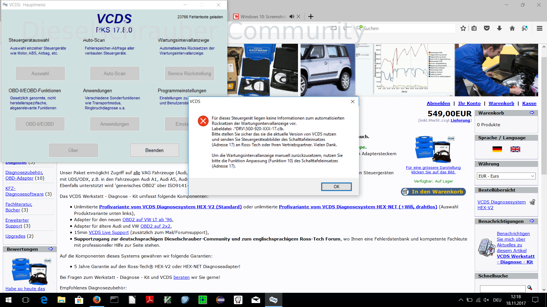

Hallo Forum,
ich bin neu in diesem Forum und erst seit wenigen Tagen Besitzer des VCDS von Kaufmann.
Beim ersten Testen hat alles soweit gut geklappt bis auf das Auslesen der Service-Intervalle. Die deutsche Version bringt mir eine Fehlermeldung "Für dieses Steuergerät liegen keine Informationen zum automatisierten Rücksetzen der Wartungsintervallanzeige vor", siehe Anhang.
VCDS SW: RKS 17.8.0
Mit der englischen Version funktioniert es, zumindest erfolgt keine Fehlermeldung...
Vielleicht handelt es sich um einen typischen Anfängerfehler, dann bitte ich um Nachsicht...
Vielen Dank vorab für eure Unterstützung.
 VCDS - Wartungsintervallanzeige zeigt Fehlermeldung

Hallo Rainer,
Danke für die schnelle Rückmeldung.
Den Beitrag, auf den Du verweist, habe ich "natürlich" icon_smile.gif vorher schon gelesen und auch ein anderer Beitrag befasst sich bereits mit der Thematik.
Vielleicht stehe ich ja nur auf dem "Schlauch": Es geht nicht um das Rücksetzen der Serviceanzeige, sondern darum, dass mir der Assistent im VCDS die aktuellen Servicedaten nicht anzeigt! Und zwar nur in der deutschen Version, nicht in der englischen Version. Die zeigt mir zumindest die wesentlichen Daten an.
Danke vorab.

Hallo Rainer,
leider schlechte Nachrichten: Steuergeräte-Adresse 17 verwendet das Protokoll UDS.
Und auch der neuste Datenstand bringt leider dieselbe Fehlermeldung.
Es fehlt offensichtlich die Labeldatei DRV\5G0-920-XXX-17.clb !????
Meine Daten: Golf VII Variant BJ 2016
VCDS -- Windows-basierter VAG/VAS-Emulator läuft auf Windows 10 x64
VCDS Version: RKS 17.8.0.1 HEX-V2 CB: 0.4407.4
Datenstand: 20171117 DS276.6
Fahrzeugtyp: AU-VW37 (5Q0)
Scan: 01 03 08 09 10 15 16 17 19 20 42 44 52 5F
Adresse 17: Schalttafeleinsatz (J285) Labeldatei:| DRV\5G0-920-XXX-17.clb
Teilenummer SW: 5G1 920 751 B HW: 5G1 920 751 B
Bauteil: KOMBI 304 8311
Codierung: 07A411002380000801086A001400000000000000
Betriebsnr.: WSC 00028 028 00068
ASAM Datensatz: EV_DashBoardVDDMQBAB 009051
ROD: EV_DashBoardVDDMQBAB_009_VW26.rod
VCID: 270A0B900F6DE6BF3A0-8072
Und warum machst Du es nicht einfach per UDS und den einzelnen Kanälen? Link wie es geht steht doch im Fachartikel...

Hallo Rainer,
das Auslesen über die einzelnen Kanäle funktioniert, um so erstaunlicher, dass der Assistent nicht klappt icon_question.gif icon_question.gif icon_question.gif
Liegt hier vielleicht doch ein Software-Fehler in der deutschen Version von VCDS vor?
Ich kann mit der Lösung gut leben, für den schnellen Überblick dann halt die englische Version.

Messaggio18-11-2017, 20:16    Oggetto: VCDS - Wartungsintervallanzeige zeigt Fehlermeldung Traduzione in corso...
[Traduzione in corso...]
Nein, es liegt kein Fehler vor, steht in genau dem Dialog den Du hier gepostet hast was fehlt. Einfach etwas Geduld.
