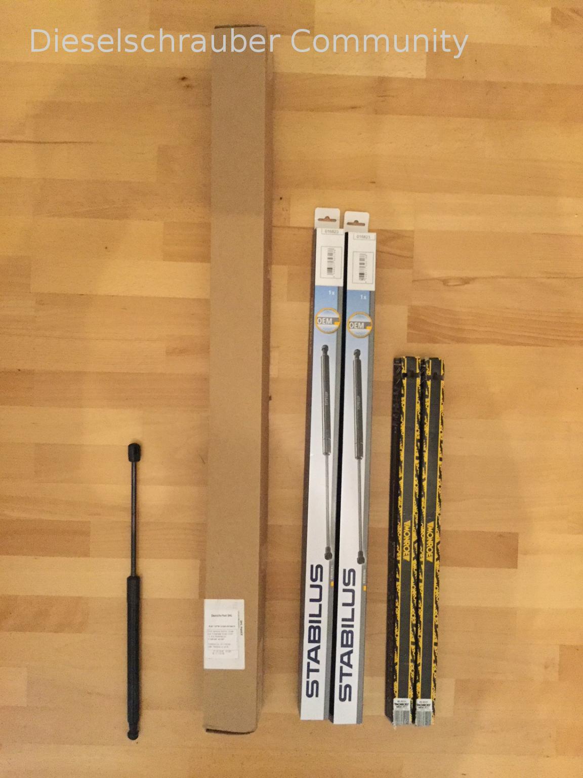

Ammortizzatori a gas STABILUS, modello 016823, montati senza problemi.
Finalmente, il portellone posteriore si apre completamente da solo.
L'attenuazione finale è chiaramente percepibile ed è davvero molto bella.
Avrei dovuto farlo molto tempo fa!
Ancora grazie a tutti per i preziosi consigli.
Consultare le immagini per l'unico svantaggio che ho riscontrato nei prodotti Stabilus... (ho dovuto fare una lunga fila all'ufficio postale...).
