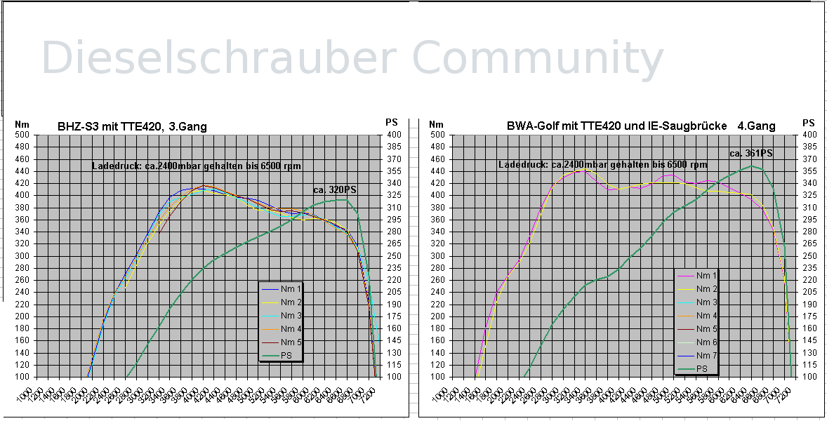

Se qualcuno desidera ancora vedere le curve del motore stimate, le allego qui. Le curve di potenza sono state calcolate come media di tutte le curve di coppia.
Ciò che mi sorprende soprattutto è che, a differenza di quanto si osserva di solito, la coppia motrice nel sistema BWA rimane praticamente costante fino a circa 6000 giri al minuto.
Riguardo alle oscillazioni delle curve di coppia nel sistema BWA:
Normalmente, calcolo le curve del motore a partire da log di dati con 3 punti di misurazione e la velocità di rotazione in ogni punto: in questo modo, la curva media del momento torcente, ottenuta da 3 tabelle tempo-velocità, assomiglia approssimativamente a quella del banco prova.
Dalla BWA, per ogni log, ho a disposizione solo una tabella tempo-velocità.
Il calcolo della coppia risultante produce curve di coppia ondulate a causa della griglia relativamente grossolana di 40 giri al minuto utilizzata per i dati dei motori a benzina. Nonostante ciò, l'andamento reale della coppia motrice del BWA è simile alla curva calcolata per il BHZ, risultando altrettanto regolare.
