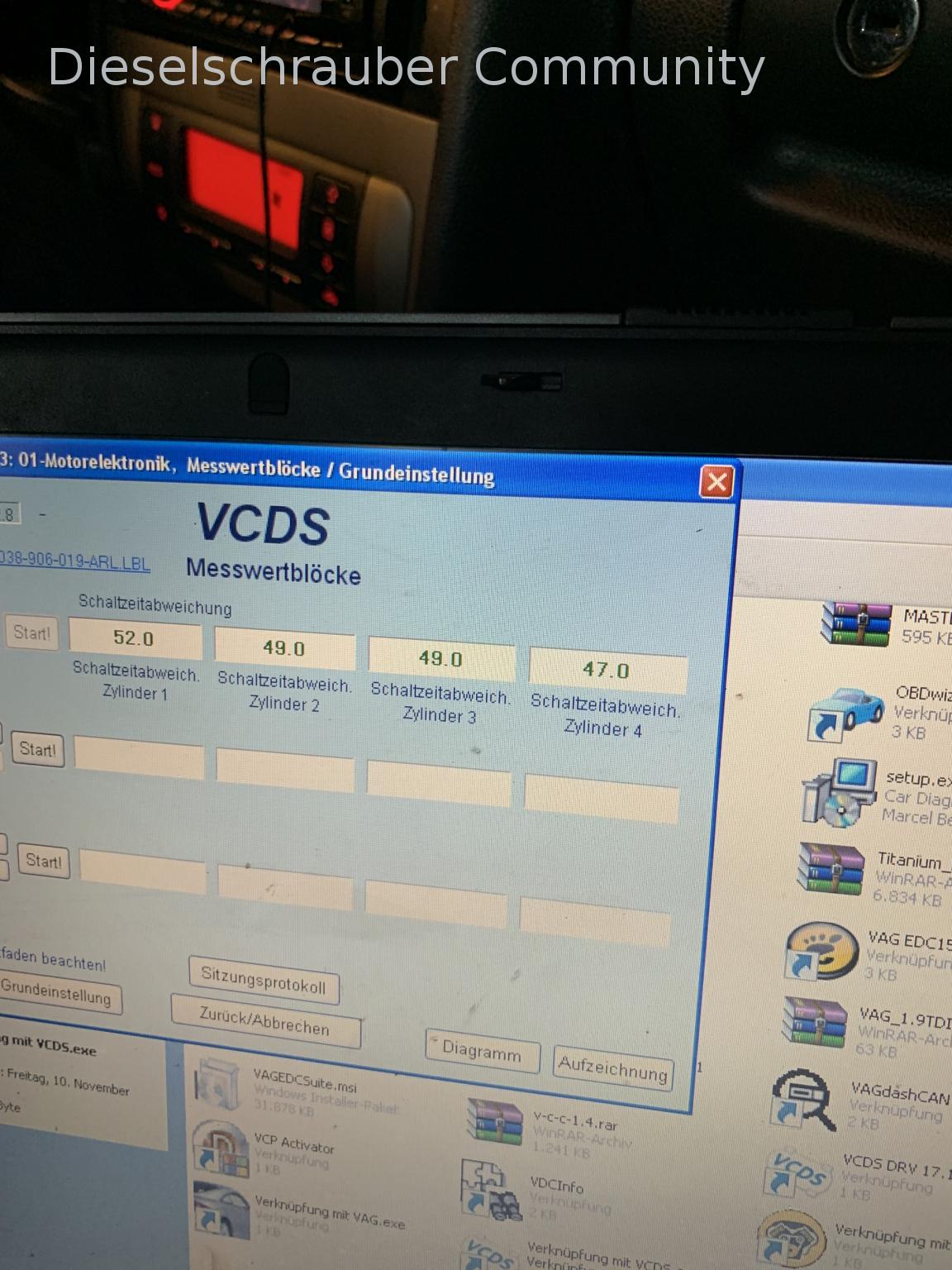

Sono riuscito a farlo funzionare per un breve periodo. Controllate l'allegato.

I valori di correzione delle quantità di iniezione sono tutti al limite massimo. Ottime scarpe. (Ironia finita)
Tra l'altro. Interessanti sono anche i file VAG Com modificati icon_eek.gif che si trovano in background.
Mi ritiro e lascio che il resto sia deciso dal destino...

Non c'è niente di "crackato" qui... si tratta semplicemente di diverse versioni di VCD. Grazie per il tuo consiglio. Come posso fare per evitare che continui a funzionare al massimo?

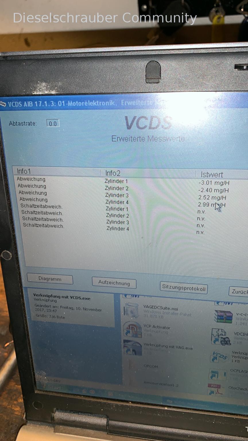

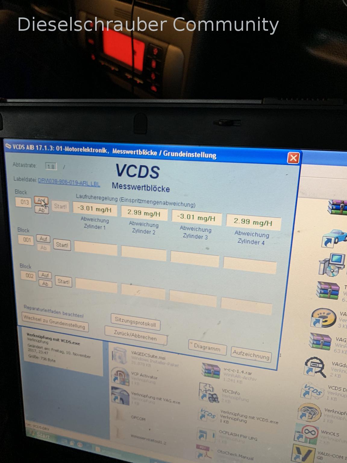

Ecco, gli elementi del cilindro 1 e 4 sono difettosi, quindi il motore non funziona. I valori di correzione erano al massimo perché l'acceleratore era completamente premuto; altrimenti, il motore si sarebbe spento.

Messaggio03-01-2019, 20:54    Oggetto: Problemi di avviamento su 1.9 TDI dopo la sostituzione degli iniettori Cita
Quando togli il piede dall'acceleratore, il cilindro 2 e 3 regolano l'iniezione, mentre il cilindro 1 e 4 no.

Messaggio03-01-2019, 22:15    Oggetto: Problemi di avviamento su 1.9 TDI dopo la sostituzione degli iniettori Cita
Aha.
Sei sicuro di aver compreso correttamente la funzione LLR?
