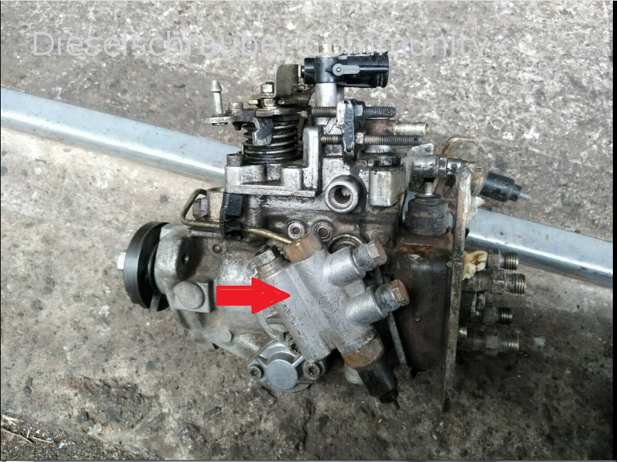

Altra domanda: La pompa di calore ha 3 connessioni elettriche.
un iniettore per l'arricchimento della miscela a freddo e uno per la disattivazione dell'iniezione.
e un terzo per cosa?
Qualcuno può dirmi a quale funzione serve questo componente?
(vedi foto, freccia) responsabile della parte laterale del dispositivo ESP.
Assorbe circa 1,5 A di corrente continua.

Messaggio27-01-2020, 20:54    Oggetto: Riparare pompa iniezione: guida e consigli. Cita
Potrebbe trattarsi di un circuito A/E per l'avvio della pompa a seconda del carico.
Questi dispositivi di controllo sono stati introdotti con l'avvento delle discussioni sulle emissioni, prima che si prendesse in considerazione il sistema EDC. Tuttavia, non riesco a distinguere abbastanza dettagli.
Prima di cercare eventuali problemi nella parte ad alta pressione, mi assicurerei che la funzione della pompa a bassa pressione funzioni correttamente. La pompa (priva di aria) deve aspirare dal lato di mandata e pompare verso il circuito di ritorno durante l'utilizzo dell'organo.
Riuscirai a farlo con due contenitori e un circuito ventilato.
