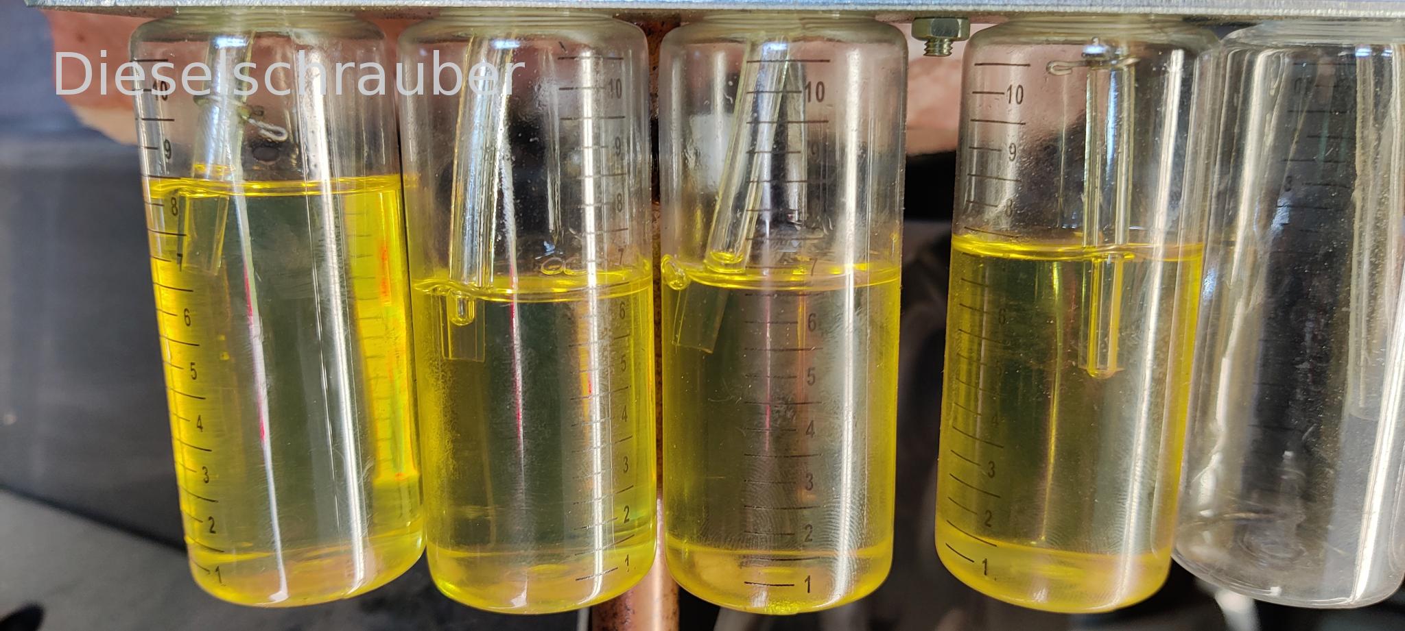

È notevole la quantità di olio che fuoriesce dagli iniettori, che varia in modo diverso per ciascuno dei 4 cilindri. Il cilindro con la perdita maggiore è il cilindro numero 1, che rappresenta l'anomalia più significativa.
Ecco un'altra immagine della misurazione (da sinistra a destra, i cilindri visti da sinistra a destra, se ci si trova davanti all'auto). La misurazione è durata circa 6 minuti, di cui 5 al minimo, e 1 minuto al regime di giri di rotazione massimo a motore fermo (quindi circa 2500 giri/min o qualcosa del genere).
Per quanto io riesca a capire, sembra che ci sia una perdita interna nell'iniettore, probabilmente verso la camera di combustione.

Ci sono quantità di perdite ammissibili? Tutti e 4 gli iniettori presentano anomalie?

Ci sono stati problemi con le pompe ad alta pressione nei motori.
Qual è l'indice della pompa ad alta pressione?
L'indice K ha annunciato la sua imminente "fine", con i problemi che hai descritto.
Hai mai controllato la quantità di materiale di ritorno utilizzando un magnete per vedere se ci sono schegge?
Se puoi escludere questa possibilità, puoi continuare con gli iniettori. La quantità di ritorno dovrebbe essere approssimativamente uguale.
Forse si possono ancora salvare gli iniettori con una pulizia del sistema di iniezione.

Comprendo, quindi la pompa ha la sigla "H" come indicato. Potrò verificare domani se c'è qualcosa di metallico nel filtro, perché l'ho conservato.
