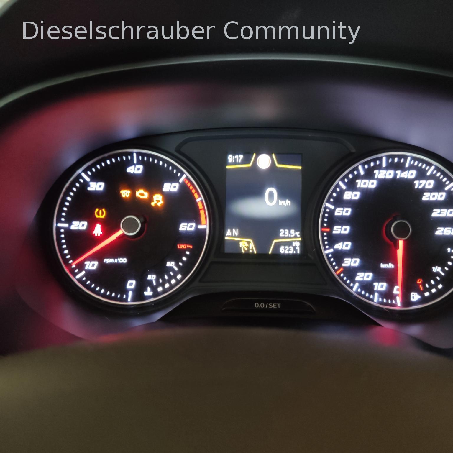

Messaggio19-06-2021, 7:57    Oggetto: Blocchi improvvisi e rallentamenti: cause e soluzioni Cita
Da qualche giorno, la mia Seat presenta questo problema: improvvisamente, sussulta brevemente, come se si stesse girando la chiave durante la guida. Questo accade occasionalmente e, quando succede 4-5 volte durante il viaggio, entra in modalità di emergenza. Penso che sia un problema elettrico. Ieri ho già controllato, ma non ho trovato nulla. L'ABS/ESC si attiva.
Controllo della pressione dei pneumatici; sistema di assistenza al parcheggio ottico.
e occasionalmente, anche il sistema di avviamento e arresto automatico non è disponibile.
Ha commesso anche alcuni errori.

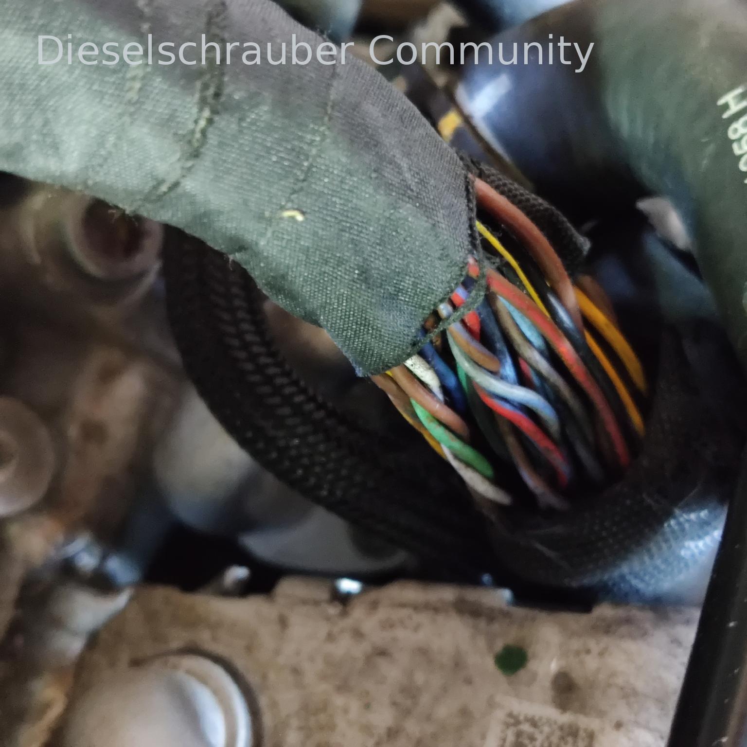

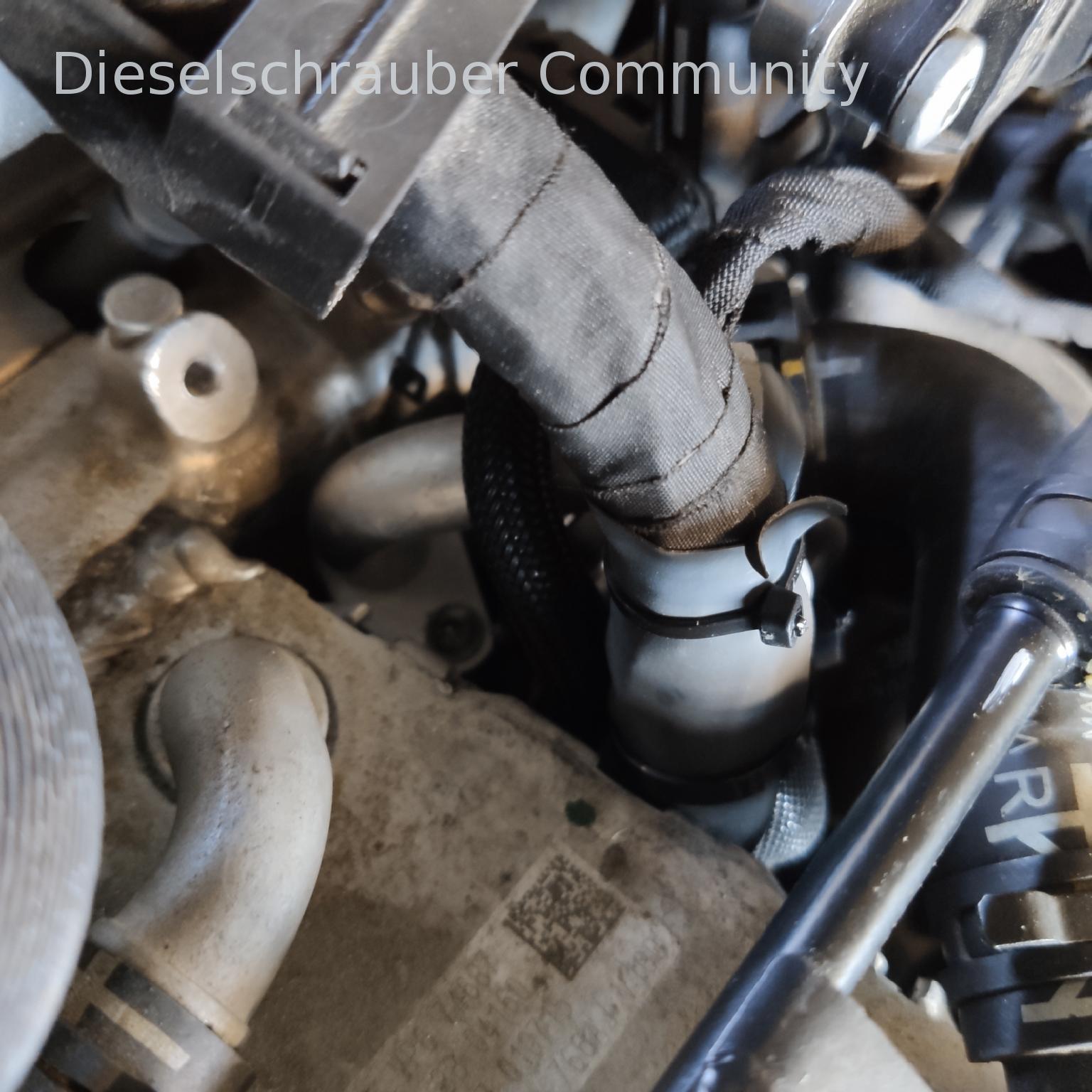

Messaggio19-06-2021, 16:15    Oggetto: Blocchi improvvisi e rallentamenti: cause e soluzioni Cita
Ciao Rainer,
Esattamente come l'avevi descritto. Nella parte superiore del collettore di aspirazione, c'era un bordo tagliente che ha causato lo sfregamento. Due cavi erano leggermente scoperti e sono entrati in contatto con la massa.
Era quasi impossibile da vedere senza una lente d'ingrandimento. Ho fatto delle foto, le posterò nei prossimi giorni.
Saluti, Frank.

Messaggio20-06-2021, 11:44    Oggetto: Blocchi improvvisi e rallentamenti: cause e soluzioni Cita
Gestern und heute normal eine größere Fahrt gemacht. Waren ca. 200 km insgesamt und jetzt ist alles okay. Ich hänge noch ein paar Bilder an. Und ich gebe immer eine Rückmeldung ich mag es nicht, wenn man ein Thema liest über viele Seiten und am Ende kommt nichts mehr. Das iÈ corrosivo.
A tutti, buon viaggio e che tutto vada bene!
